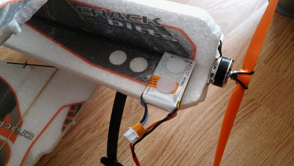

Dobry den, lietadlo mam postavene, len by som potreboval poradit ohladom umiestnenia baterky. V manuali je uvedene tazisko 200mm od laminatovej motorovej prepazky, co vychadza v mieste kde sa zbieha vystuha kridla s vystuhou trupu na spodnej strane. Umiestnenie baterie mi vychadza pred servo smerovky v mieste zvyslej uhlikovej vystuhy tupu. Na Honzovych fotkach vidim vyrezany priestor pre bateriu tesne za motorovou prepazkou, s takto umiestnenou bateriou 300mAh by som to mal moc tazke na nos. Viete mi niekto odfotit sposob a miesto uchytenia baterie?
Nahoru |
DXS
Napsal: úte 01.11.2016 12:07 |
Registrován: 9.9.2014 Příspěvky: 516 Bydliště: Plzeňsko
lapso píše: Dobry den, lietadlo mam postavene, len by som potreboval poradit ohladom umiestnenia baterky. V manuali je uvedene tazisko 200mm od laminatovej motorovej prepazky, co vychadza v mieste kde sa zbieha vystuha kridla s vystuhou trupu na spodnej strane. Umiestnenie baterie mi vychadza pred servo smerovky v mieste zvyslej uhlikovej vystuhy tupu. Na Honzovych fotkach vidim vyrezany priestor pre bateriu tesne za motorovou prepazkou, s takto umiestnenou bateriou 300mAh by som to mal moc tazke na nos. Viete mi niekto odfotit sposob a miesto uchytenia baterie? Ahoj, sice Extru nemám, ale u svého Pittse jsem uchycení vyřešil pomocí kulatého suchého zipu. Řezat se mi do trupu nechtělo a na estetiku kabeláže v tomhle případě nekoukám. Výhoda je, že si mohu aku kapacitně měnit, když mám možnost posunu.
Přílohy: |
20161101_114457.jpg [ 71.79 KiB | Zobrazeno 6268 krát ]
20161101_114555.jpg [ 64 KiB | Zobrazeno 6268 krát ]

Dakujem, tiez pouzijem suchy zips.

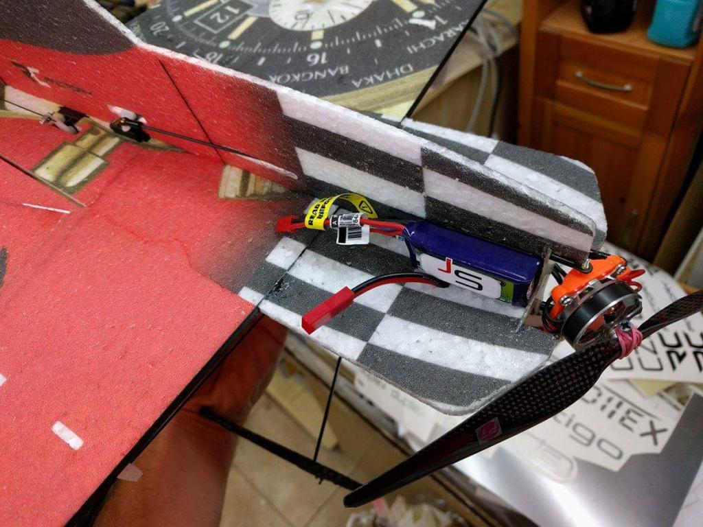

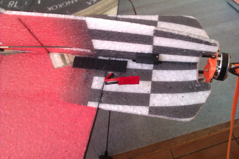

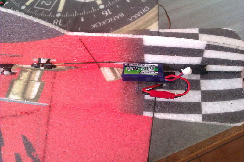

lapso píše: Dobry den, lietadlo mam postavene, len by som potreboval poradit ohladom umiestnenia baterky. V manuali je uvedene tazisko 200mm od laminatovej motorovej prepazky, co vychadza v mieste kde sa zbieha vystuha kridla s vystuhou trupu na spodnej strane. Umiestnenie baterie mi vychadza pred servo smerovky v mieste zvyslej uhlikovej vystuhy tupu. Na Honzovych fotkach vidim vyrezany priestor pre bateriu tesne za motorovou prepazkou, s takto umiestnenou bateriou 300mAh by som to mal moc tazke na nos. Viete mi niekto odfotit sposob a miesto uchytenia baterie? Záleží aj akej hmotnosti použiješ LiPo. Ja som použil rovnakú ako Honza. Jej presnú polohu určíš pri zalietaní. Na uchytenie som použil suchý zips. Dnes ráno bolo úplné bezvetrie, teda vhodný čas na zálet a takto mi vyšla poloha batérie. Niečo aj tu: http://www.rcportal.sk/extra-330-superlite-am7524
Přílohy: |
IMAG2854.jpg [ 187.76 KiB | Zobrazeno 6245 krát ]
IMAG2853.jpg [ 192.36 KiB | Zobrazeno 6245 krát ]

mne baterka vychadza viac v zadu, ale zas prijimac a regulator mam viac v predu, ale ako hovoris uvidim pri zalete.

lapso píše: mne baterka vychadza viac v zadu, ale zas prijimac a regulator mam viac v predu, ale ako hovoris uvidim pri zalete. Rozmiestnenie RX , ESC a LiPo som robil ešte pred ich uchytením. Skrátené sú aj servokáble.

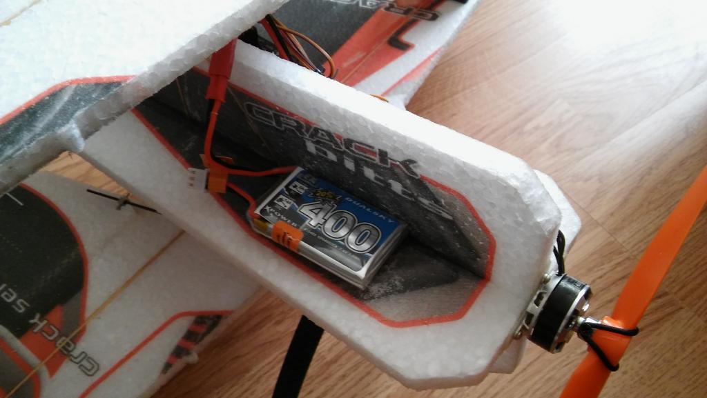

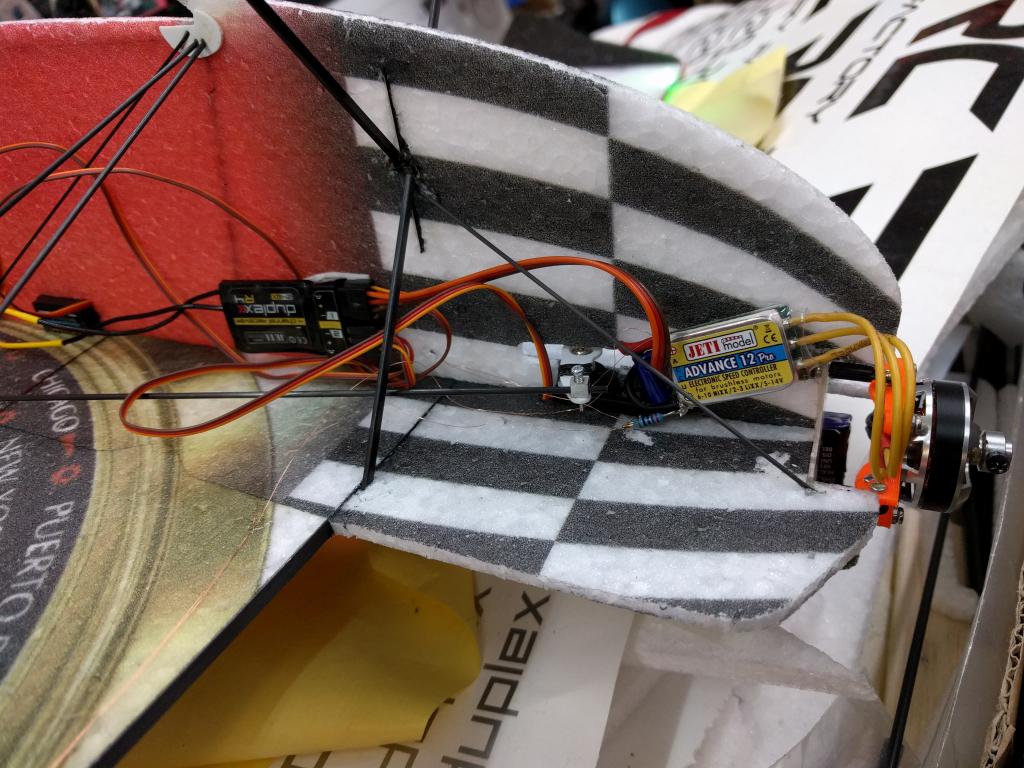

Ja mam baterky hned za motorovou prepazkou.
Přílohy: |
received_10211072177865533.jpeg [ 127.53 KiB | Zobrazeno 6177 krát ]

Honzo, s baterkou za prepazkou ti vychadza tazisko tych 200mm od prepazky?

HonzaS píše: Ja mam baterky hned za motorovou prepazkou. Rozdiel je asi vtom, že máš za ťažiskom o 1gram ťažie servá ( 2 x ) a asi aj RX. JETI Duplex R4 je od Futaba R-6004FF o 1gram ťažší.

Kde mam teziste nevim. Ladil jsem to na pocit, aby se mi s tim dobre litalo. Kazdymu vyhovuje neco jibeho Doma to ale zmerim.
