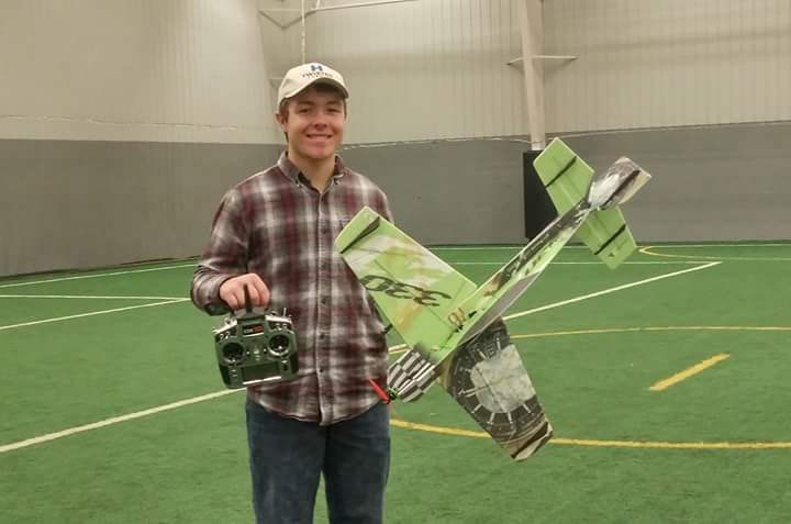

Na tohle se dobře kouká! Jase a moje Extra 8) teď semnou pár dní nebude k vydržení :lol:
 Předmět příspěvku: Re: Rc Factory Extra 330LT superlite
PříspěvekNapsal: pon 30.01.2017 6:51
Registrován: 9.9.2014
Příspěvky: 311
Bydliště: Plzeňsko
Dobře? Dobře je za tři. Tohle je výborný. Vynikajícně povedený model a silně začínám uvažovat, že si ho pořídím-jen už to nemám kde skladovat. Jase vypadá spokojeně. A ty asi jistě taky.
