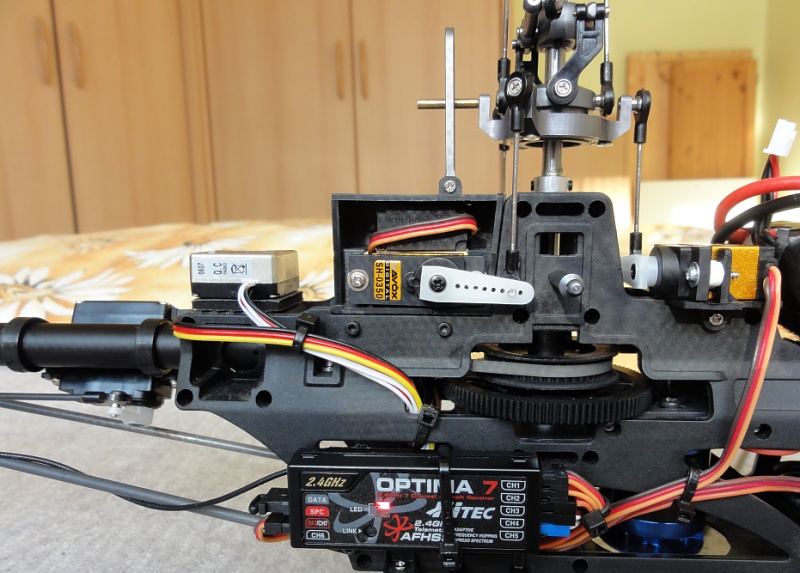

kolaCZek píše: Nerad bych s nim seknul o zem jenom proto, ze jsem prohodil kablik... Neboj, sekneš s ním o zem i když káblík neprohodíš, protože ti třeba vypadne z konektoru orig. serva . Vítej v klubu . Pro inspiraci přikládám foto umístění přijímače, abych ti to trochu usnadnil .

Já jsem dal přijímač dovnitř. Je tak lépe chráněný při pádu. PS: Koukam jak je to zaprášený. To je tak když se startuje ze škvárového hřiště fuj haňba

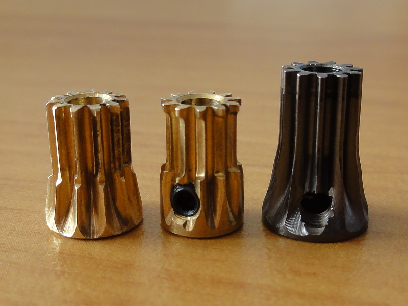

kolaCZek píše: Chtel bych tedy pozadat o radu. Jak vsechny tyhle komplikace zvladnout? A na co si dat nejvetsi pozor? Jako první věc vyměň pastorek za Hyperion 11z/3.15mm (HP-PIN0532-11) a už se ti neobrousí! Po 100 odlétaných baterkách je jako nový . Mají ho např. tady: http://www.sczmodelshop.cz/modely-vtuln ... t-400-450/ (foto nemají aktuální)

Super...ten origo pastorek je snad z másla....měnil jsem je jak na běžícím pásu. Pak jsem tam napral z Minititana tak ten drží o něco víc ale stejně se obrušuje. Toto určitě vyzkoušim.
