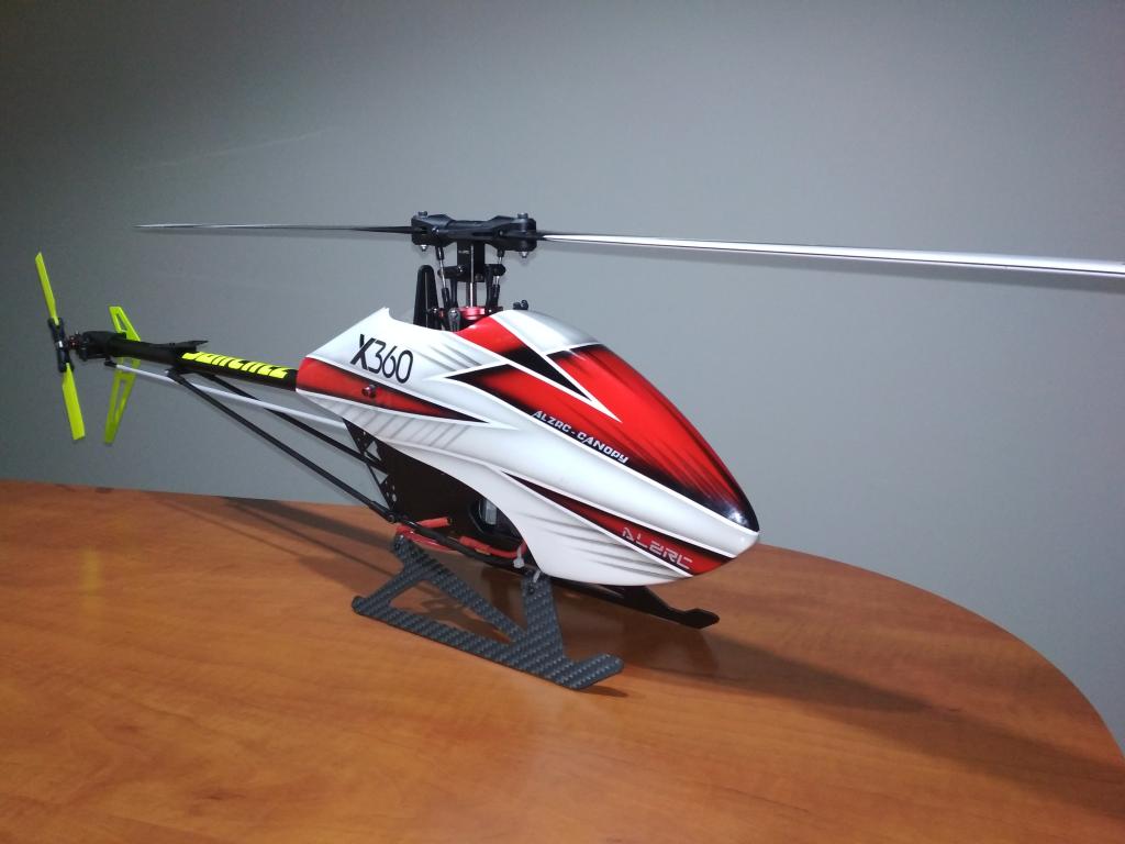

Hotovo....
IMG_20180922_182831.jpg [ 65.38 KiB | Zobrazeno 1948 krát ]
IMG_20180922_183157.jpg [ 58.34 KiB | Zobrazeno 1948 krát ]

dobrý. možná by mohl být podvozek v barvě vrtulky???????

Ta barva je dobrej nápad ale ten podvozek je na můj vkus hamatnej. Mě by se spíš líbil takovej " rychlejší" :D .
Jinak vrťas super.

Nejak takhle? :))
IMG_20180923_104728.jpg [ 46.63 KiB | Zobrazeno 1859 krát ]

Plastovej podvozek je super, nerozláme rám. A co se týče pohonu tak 6s s adekvátním kv motoru a pastorkem je asi to nej co může být. Lítal jsem X3 na 3s a to nemá smysl, ten 6s chodí neskutečně a hlavně nic netopí, protože s vyšším napětím klesá proud a stoupá účinnost.

Dost dobry:) tak pristi zezona navrat??

Mad_Box lieta super, ..aj ten zlty karbonovy podvozok je nieco :wink: !
