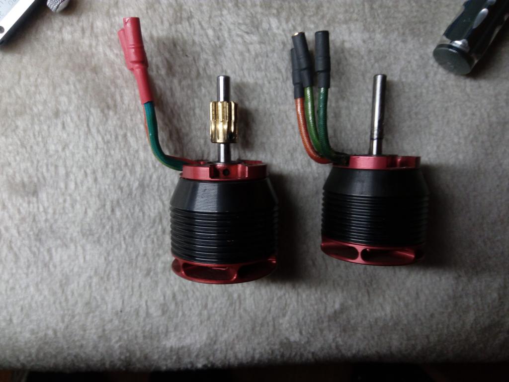

Před časem jsem řešil pískání motoru(strana 26).Tento týden jsem motor rozebral,velké ložisko šlo evidentně nasucho,objednal ložiska v TOBEXU.Včetně toho atipického velkého.Než dorazí namontoval jsem stejný motor koupený od petrct.Dnes jsem to prolítl a něco není dobře.Regulátor kontronik,motor KORA 15-10.Otáčky byly o dost vyšší i když by motory měly být identické.Vše se víc zahřívalo,motor,regl,baterky.Při prvním startu dokonce po minutě omezoval regulátor a po přistání blikal přehřátí.Nějak nevím co si myslet.
Je možné že by stejné motory měly jiný výkon?
Posledních x let jen lítám a vypadl jsem ze všeho toho nastavování.Napadá mě jen udělat novou kalibraci plynu ale nějak mi to nesedí.Ložiska přijdou po neděli,vyměním je a dám zpět starý motor.Pak budu řešit dál.Napadlo mě ještě jestli motor nebyl převinut.Pokud to tedy bude číst původní majitel motoru,prosím o info.Dík.Jinak demontáž velkého ložiska jak psal OPR.Odletovat konektory a lehce vypáčit.

Ahoj, kolik máš otáček na Volt na tom 15-10?

Tak to nevím.Mám prostě dva motory se stejným označením a jeden se točí rychleji.Můžu jen najít oficiální informace ale nevím k jakému z těch motorů to vlastně sedí.Po výměně ložisek používám nadále ten co tam byl předtím,ten pomalejší.Pokud si dobře pamatuju myslím těsně pod 1000kv.
Jinak komplet ložiska vyměněny a to kvůli čemu jsem to celé dělal včetně prohození druhého motoru nemělo žádný vliv.Pískání během letu je tam stále.Při teplotách kolem 30 stupňů.Když je chladněji tak to nepíská.

Tak podle výrobce by ten motor měl mít 1090ot/min na prázdno / volt.
http://www.kontronik.com/fileadmin/kont ... KORA15.pdf
Pokud by se ti povedlo změřit oba motory.
Mám doma KORU 15-16 (690KV) a tam mi otáčky zřejmě sedí, jelikož i dle kalkulátorů a výpočtů výsledných pracovních otáček rotoru jsem tam kde mám být. Asi o 100 se to lišilo, ovšem to považuji jako normální rozchod výpočtu od reality.

Ahoj no už si nepamatuji přesně ale pokud byl koupen motor u Laštůvky tak mněl trochu jiné otáčky , ja ho tam kupoval ale nechci kecat je to už dávno

Ahoj.Dík.Takže oba motory kupovány v laheli.Tam není možnost výběru kv,tak by měly být stejné.Snad se brzy dostanu k nějakému proměření.Možná napíšu panu Laštůvkovi jestli to nějak řeší při objednávání motorů on.
