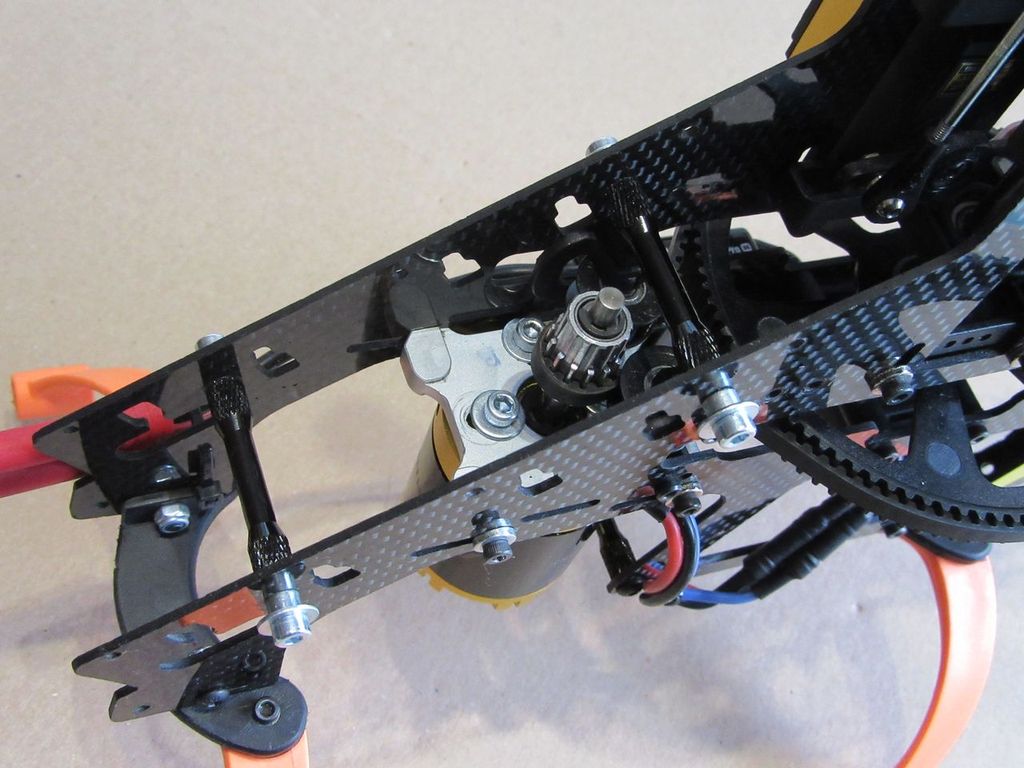

Dolny plastovy diel som neodstranil, len som ho rozoznamil s pilou, pilnikom a s vrtackou. :) ... Urcite dalo by sa najst aj ine riesenie, ako odlahcit podvozok a trebars este viac znizit jeho hmotnost, no tak je to aspon skoro rovnako pevne a mohli ostavat oblubene oranzove nohy, ktore vo vzduchu vyzeraju fajn:
[ 49.73 KiB | Zobrazeno 7106 krát ]
A to je len demonstracia toho, ze remen nie je s velkou silou napnute:
[ 105.73 KiB | Zobrazeno 7106 krát ]

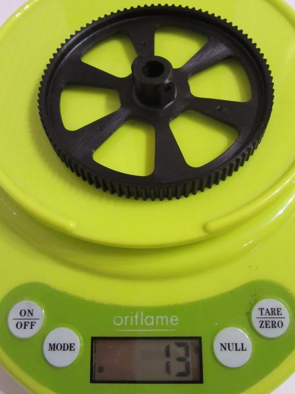

Dalsia vec, ze sa k lahkemu Protosovi patri aj lahke hlavne kolo.

Novsie hlavne kolo ma dvojnasobnu hmotnost, ako stare! MSH vyrobilo to pevne, vystuzene hlavne kolo pravdepodobne kvoli listy 470, no, troska si to prehanal. 8O ..Ved to je remenovy prevod, kola objima remen, staci aj to slabsie kolo teda a lahke kolo ma aj tu vyhodu, ze generuje mensie chvenie. ................. To vystuzene hlavne kolo ma sice vacsiu sancu havariu prezit a to je len taka vyhoda, ze kvoli nerozlamania kola moze sa rozlomit nieco ine.
Nedavno som zohnal to starsie hlavne kolo, niekde snad to este maju na sklade, ..moj skromny nazor, ze by to malo dalej vyrabat a predavat MSH.

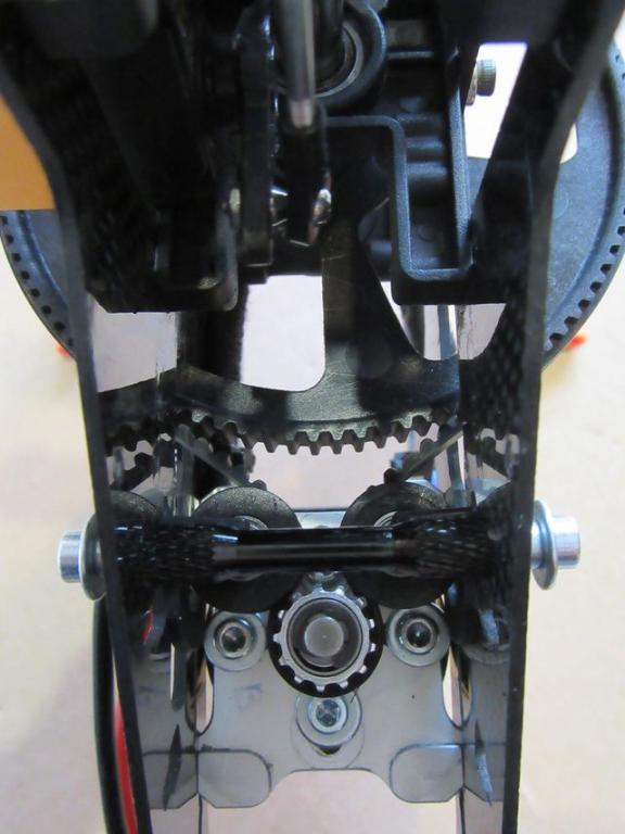

Este nieco k tej fotke:
[ 47.98 KiB | Zobrazeno 6508 krát ]
Bezohladu na sposob uchytenia baterky, nejake vystuzenie nad vodiacou kladkou je velmi dolezite, aby sa bocnice nepruzili, aby sa na zataz neroztiahli, lebo sa s tym vodiaca kladka povoli a remen preskoci. Pruzenie bocnice vyziada silnejsie napnuteho remena teda. (aj to je, alebo moze byt jedna chyba Protosa, co sa ale da napravit) ... Skratka; kde je vodiaca kladka namontovana, tam konstrukcia musi byt pevna, aby vodiaca kladka bola pevna.

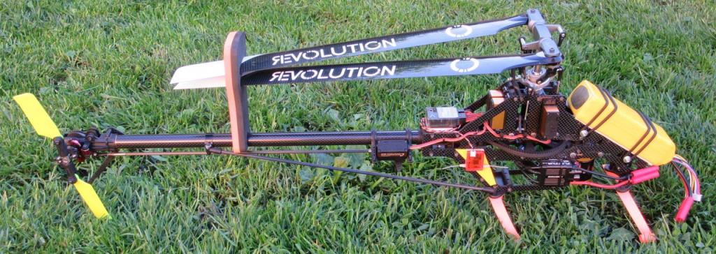

Jednoremen Protos je jednoducha, ticha, lahka, vdacna a variabilna 500-ka. .............. :D
[ 107.31 KiB | Zobrazeno 6508 krát ]
[ 106.36 KiB | Zobrazeno 6508 krát ]

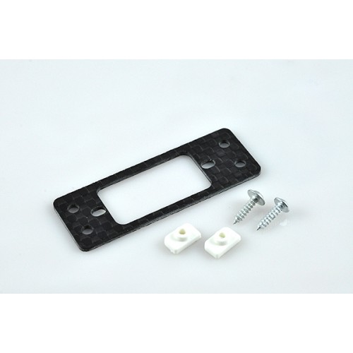

Protos s malymi servami cykliky:
Clovece :!: Henten ma serva na pravej strane tiez! .............Nie je to taka velka blbost predsa, baui. Troska nadvahy na pravej strane neuskodi, ja mam na Protose troska viac, vsak to este predelam. :)
Co sa tyka malych serv, pre lahky Protos preco nie? Len aby to servo malo dostatocne silne ozubenie a nie iba vhodne parametre. ... K tomu je potrebne:
[ 22.58 KiB | Zobrazeno 4332 krát ]
