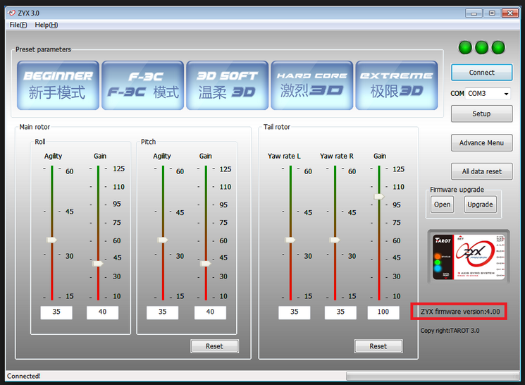

Je to soft pro zyx s2. Pro zyx je takový modrý viz obr. Ale funkce jsou nejspíš obdobné.

u ZYX hlavne v nastavovani na spravnou kompenzaci cykliky. Je to myslim jako posledni bod wizarda. Kdyz to spusti tak se deska cykliky vychili na jednu stranu a potom kdyz budes otacet heli kolem hridele tak deska musi smerovat porad na stejnou stranu kam s vychilila. ...
U ZYX S2 sa nenastavuje kompenzacia cykliky, na starsej ZYX sa este nastavovala.
hates píše:
to mas nejaky jiny asi novejsi soft nez pouzivam ja....
S2-ojka ma iny soft ako ZYX. ZYX S2 ma 32-bitovy procesor, starsia ZYX neviemaky. ZYX mam v 250ke a 450ke, ZYX S2 v 550ke. Z pohladu zaciatocnika nejaky markantny rozdiel v letovom prejave nevidim...
