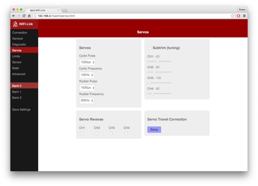

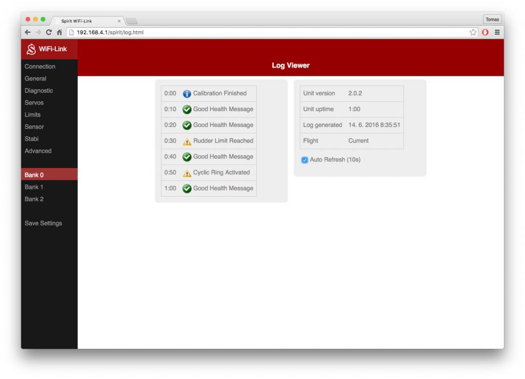

Od této chvíle lze konfigurovat jednotky Spirit odkudkoli.
Nová aktualizace modulů Wifi-Link přináší Spirit Settings přímo do webového prohlížeče!
Není nutné instalovat žádné ovladače ani konfigurační program. Postačí moderní webový prohlížeč.
Konfigurovat lze nyní na počítači, notebooku, tabletu, smartphone, smart TV a dalších.
Spirit Settings je nyní možné provozovat např. na systémech Android, iOS, Windows Phone, Chrome OS a ostatních.
Aktualizace mimo jiné přináší podporu pro automatické vypínání modulu.
Není nutné ho tedy před letem odpojovat.
Jak aktualizovat modul?
    1. Stáhněte program k aktualizaci pro váš operační systém (viz odkaz níže).
    2. Nainstalujte a spusťte podobně jako jste zvyklí z aplikace Spirit Settings.
    3. Nastavte IP adresu modulu.
    4. Stiskněte tlačítko Flash.
    5. V několika sekundách se modul aktualizuje a automaticky restartuje.
Aktualizace ke stažení
K dispozici je také aktualizovaná příručka k modulu.
