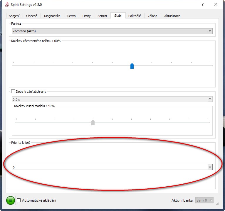

Dotaz k záchraně u Spirita, nevím, zda je to OK.
Mám AURORU 9 a přijímačem OPTIMA 9. Pokud přepnu na záchranu, tak se cyklika srovná jak má, tzn. podle nastavení a reaguje na pohyb vrtulníku (vše zkoušeno pouze na zemi). Ale pokud se sáhne do kniplů směrovka, výškovka či křidélka, tak to reaguje na tento pohyb, myslím, že by nemělo a nedaří se mi to nastavit.
Protože pokud by člověk "zamrzl" a přidržel knipl, sice cyklika se srovná, ale díky zásahu do řízení model půjde stejně k zemi...
Mám za to, že pokud cvaknu záchranu, vrtulník se srovná a stoupá dokud opět nepřepnu, bez ohledu polohy kniplů. Máte s tím někdo zkušenost.
 Předmět příspěvku: Re: Spirit FBL - bylo 4Dstabi
PříspěvekNapsal: pát 08.05.2020 18:17
Registrován: 25.3.2008
Příspěvky: 409
Bydliště: Plzeň, CZ
Ano je to správně, i při Záchraně či Stabi jde cykliku řídit. Jak moc ji můžeš řídit lze nastavit parametrem viz obrázek.
[ 79.24 KiB | Zobrazeno 4076 krát ]
