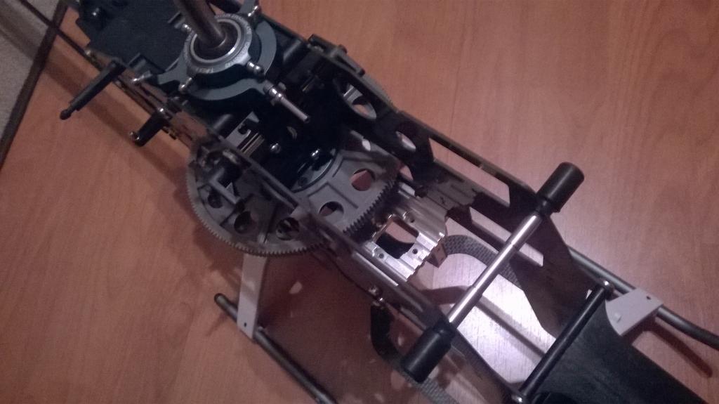

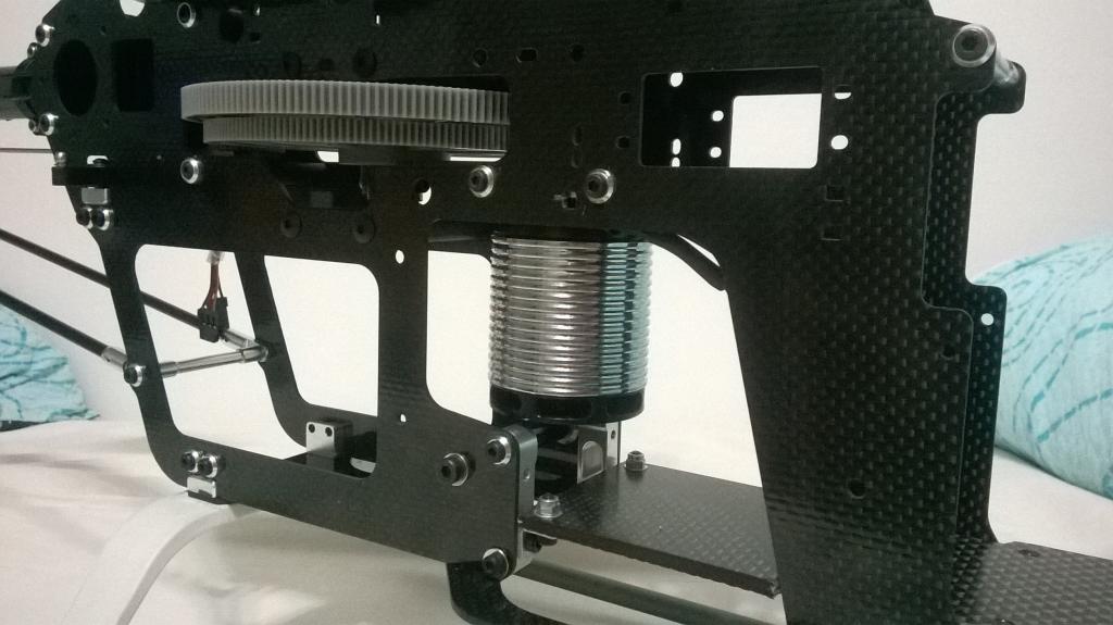

tak už to by neměl být problém dodělat, ovšem motorové lože je z 600PRO(nevýhoda je pevně dané šrouby v loži, takže se musí udělat na bočnici 2mm kolejničky aby se dalo pohybovat s ložem které je stejně široké jako nitro mechanika, lože z 550/600 je o 1cm užší
[ 59.4 KiB | Zobrazeno 2543 krát ]

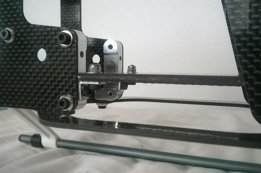

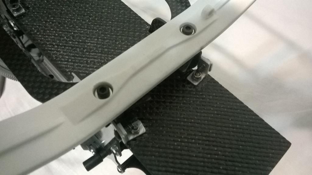

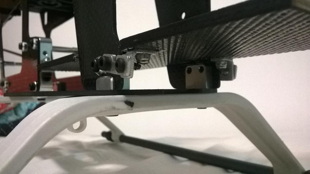

tak takhle probíhá přestavba a možná by to mohlo i fungovat :)
serva ciklika savox sc-0254mg
motor align 600MX 1220Kv
regl Talon 90
[ 58.94 KiB | Zobrazeno 2469 krát ]
[ 43.21 KiB | Zobrazeno 2469 krát ]
[ 67.16 KiB | Zobrazeno 2469 krát ]
[ 85.93 KiB | Zobrazeno 2469 krát ]

tak už i deska uchycená k rámu at se ani nehne
[ 59.03 KiB | Zobrazeno 2426 krát ]
[ 60.76 KiB | Zobrazeno 2426 krát ]

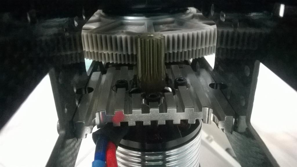

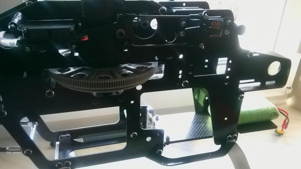

přestavba hotová, jen ještě dát 17tku pastorek a je to ok, jsou tam udělané drážky aby se s ložem dalo pohybovat, protože motor je v loži napevno na 4řech šroubech, protože je to lože z 600E PRO 12S protože šířka PRO je stejná jako Nitro
[ 70.86 KiB | Zobrazeno 2332 krát ]
[ 57.04 KiB | Zobrazeno 2332 krát ]
