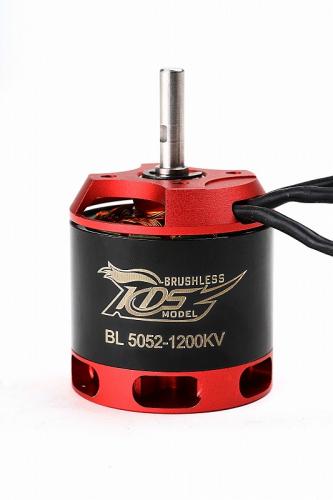

No ked by som mal vybrat medzi motorom E-flite a KDS, osobne by som vybral KDS http://www.rcparty.com/en/kds-accessori ... -1200.html
http://www.aerovisuel.com/shop/fr/moteu ... 500kv.html
http://www.rc-helicopters-cars.fr/Piece ... 052_1200KV
http://www.rchc.fr/550-innova/3801-kds- ... 200kv.html
http://www.kdsjapan.com/shop/products/d ... uct_id=361
https://www.bukalapak.com/p/hobi-koleks ... 052-1200kv
KDS motor maju na Logo 550 niektore, a na vrtulniky KDS innova 550 fuci samozrejme to. A je viac pravdepodobne, ze KDS, ako cinan, je kvalitny motor, aj pri tej cene okolo 70 dolarov, ako american E-flite za podobnu cenu. Ten Rotorstar od Hobbykingu a E-flite dal by som na jednu rovinu teda. Na fotke, a podla parametrov E-flite vypada fajn, predsa mam viac doveri v KDS. Taky je moj nazor. :D
Mame tu skveleho odbornika na motori! viewtopic.php?f=107&t=70663 Doporucujem ti to precitat xGrany! A ' krtek2k' tu pise, ze : "Jediný výrobce co motá YY je S.NEU, XNOVA, KDE , KDS a scorpion 4525Limited edition. Jediný vyrobce co motá 1 drát je XNOVA XTS řada , KDS a scorpion 4525Limited edition." ........... Potom nie je o com rozpravat, KDS motori su dobre, ber to tak, ze KDS je cinsky Xnova! :lol:

Moznosti je dost! Hacker motor 850 KV pre 6S baterku! Tak, ako som pisal, to je uz na prevod, kde je mudul zubov: 1 Vypada to tak, ze vyvoj nabere tento smer, prevod s modulom 1 vydrzi viac. Bolo by to tak :lol: , ked by ten motor mal 6 mm-ovy hriadel, no ma len 5 ! Tak to uz fakt nechapu! Chapu, chapu, bude to pre 8S baterku, a pre 55 metrove listy ...
A50-8S Turnado V3 with 5mm Shaft
The new A50-8S Turnado V3 with kv 850 for powerfull 3D Helicopter and 55m Blades/6S Lipo Setup.
perfect for:
Mikado Logo 550SE V2
Technical Data:
current with no load at 8,4V: 4,1A
inner resistant: 0,009 Ohm
kv: 850 U/min-1
weight: 348g
diameter 51,5 mm
lenght: 51 mm
poles: 10
recommended esc 80A-160A Brushless
recommended timing: 20°-25°
Shaft diameter: 5 mm (intern 8mm)
mounting: 4x M4, 30 / 35mm
A mozeme tam davat 80 A-ove esc, alebo 160! Perfektne!

Mikado nepredava 550 vrtulnik s 0,7 modulovym prevodom len preto, lebo ma na sklade tych ozubenych kolies. :wink: Ma to svoj velky vyznam! S prevodom modul 1 nikdy nebude tak bezat 550 vrtulnik na 6S ! baterku, ako 0,7 modulovym prevodom. Podavat vykon potrebuje aj otacky, cim vacsie otacky dosiahne motor, tym lahlsie podava vacsi vykon. Nemusi mat taky velky krutiaci moment pri vyssich otackach, ako pri mensich, aby podaval rovnaky vykon! Ale na to je potrebny velky prevod! Najmensi pinion s modulom 0,7 ma 12 zubov a hlavne kolo 153 zubov! Je to velky prevod, motor vdaka velkeho prevodu sa moze rozbehnut na vyssiie otacky a svoj vykon moze podavat pri vyssich otackach, ako s mensim prevodom. O tom uz ani nehovoriac, ze 0,7 modulove zuby klznu na seba hladkejsie a tichsie aj odpor medzi zubami je mensie teda! Mikado to vymyslel perfektne!
Modul 1 na 8S, 10S, 12S baterky je uz uplne ina vec, dostatocny krutiaci moment pri mensom prevode dava vacsie napatie bez toho, aby znicil baterku! Ked chcete bezat na 6S baterku, neprerobte prevod na modul 1! :D
No a teraz podme dalej. Je lepsie mat 1200KV motor na Logo 550 s 13 zubovym pinionom, ako 1100KV s 15 zubovym! A to zas KDS vymyslel lepsie, ako Mikado! ........ Motor KDS BL5052 1200 KV je vyborny motor podla mna, lepsie, ako stary Hacker a lepsie, ako Scorpion. Vynutie KDS motora je motany do YY s jednym drotom, ako Xnova, mozno potrebuje vymenu loziska na kvalitnejsie, ziadnu inu chybu nemoze mat! Kedy ten motor vyrobil KDS, bola este cinska firma a tie motori, co sa este predavaju sem-tam za 70 dolarov je z tej vyroby, tie motori sa pomaly zmiznu z trhu. No ale vyrobu tych motorov pokracuje KDS, co je uz holandska firma, a teraz to predavaju v holandskom shope za 100 eur!

Teda ty ses do toho úplně ponořil. Skoro jako bys vybíral motor sám. Ale určitě děkuji za užitečné informace. To vlákno o motorech sem četl. Když se ale dívám na ten motor KDS BL5052-1200KV, tak rozhodně není vypletený jedním drátem a jakým způsobem je vypletený už ale nepoznám. Takže evidentně KDS nevyplítá všechny svoje motory jedním drátem. Hledal sem i na stránkách KDSmodel a tam o tomto motoru není ani čárka,tak do ví, kdo je pro ně dělal a možná proto se už špatně shání.
Jinak jsem dneska objednal ten motor E-Flite https://www.kostkamodelcentrum.cz/obchod.aspx?polozka=52278, za ty peníze ho klidně zkusím,případně hodím do koše.Rád experimentuju s čínskýma náhradama. Mám to kousek od baráku a nemusím objednávat ze zahraničí a čekat. Jak ho vyzkouším a nebude náhodou vyhovovat,tak určitě objednám KDS BL5052-1200KV.
Jinak s tím modulem 0,7 sem to tak nějak tušil, proto se mi do té změny moc nechtělo. Někde sem četl podobný názor. Tuším že na helifreaku, nebo na foru mikada.
Edit: když se dívám na ten holandský shop,tak ve mě moc důvěry nevzbuzuje. Vlastnosti toho motoru co vypisují vůbec neodpovídají,amjí to nějaké pomotané a z různých obrázků je vidět, že prostě není motaný jedním drátem.

Ponoril som sa hej. :lol: A mozno mas pravdu, ten motor nie je motany s jednym drotom ale do YY snad ano. To je uz jedno, objednal si E-flite, nech to nekonci v kose, nech ti to funguje dobre! Aj to je lepsie, ako Scorpion, podla mna, ved cas a skusenost to ukaze! .......... No mozno ponoril som sa v tej teme aj kvoli seba, lebo rad by som vyskusal na moje Logo casom aj nieco ine, ako ten stary Hacker. A teraz uz viem co kupim, no ten KDS motor! :D
To je ta spravna holandska stranka: http://www.kds-rc-helishop.nl/product_i ... cts_id=809
Myslim si, ze je to fakt dobry motor, no a len kvoli 6 mm-ovy hriadel sa to nepouziva v Logo, malokomu sa chce zasiahnut do toho tak, ze upravovat hriadel na sustruhu. Ale upravit priemer a vybrusit tam, kde je poistna skrutka pastorka, predsa nie je nic nemozne. No uz vlastne vsetko som napisal, aj som pouvazoval nad tymi motormi, k tejto teme uz nemam, co pridat, ale rad precitam aj inokedy, ako sa vyvyjaju veci okolo toho motora u teba xGrany. Ahoj! :D
