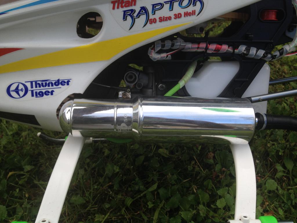

Co se týče toho výfuku. Nevím nevím. Nežli o to jak ho umístit, jde spíše o to, jak si s tím bude rozumět motor. Ty tam podle foto máš TT50, viď? Já když jsem měl TT50, tak se mi ho s MP5kou nepovedlo pořádně naladit. Myslím, ale někde jsem to i na internetu četl, že TT50 si s MP5 moc nerozuměla, ale ruku do ohně za to nedám. Ale musím se přiznat, že jsem se s tím zase moc neladil. 3 nádrže jsem si s tím hrál a pak jsem se na to vyprdnul.
Když jsem tam pak dal OS MAX50 + MP5, tak to šlape jako hodinky.
Co je týče umístění do heli - pokud by ten výfuk měl hodně dlouhou přední část, tak by jsi asi musel říznout kabinku. Viz moje foto MP5ky. Tedy ještě záleží, co máš za kabinu - ty (nej)novější je dělají v předu úzké a myslím, že se nic řezat nemusí.

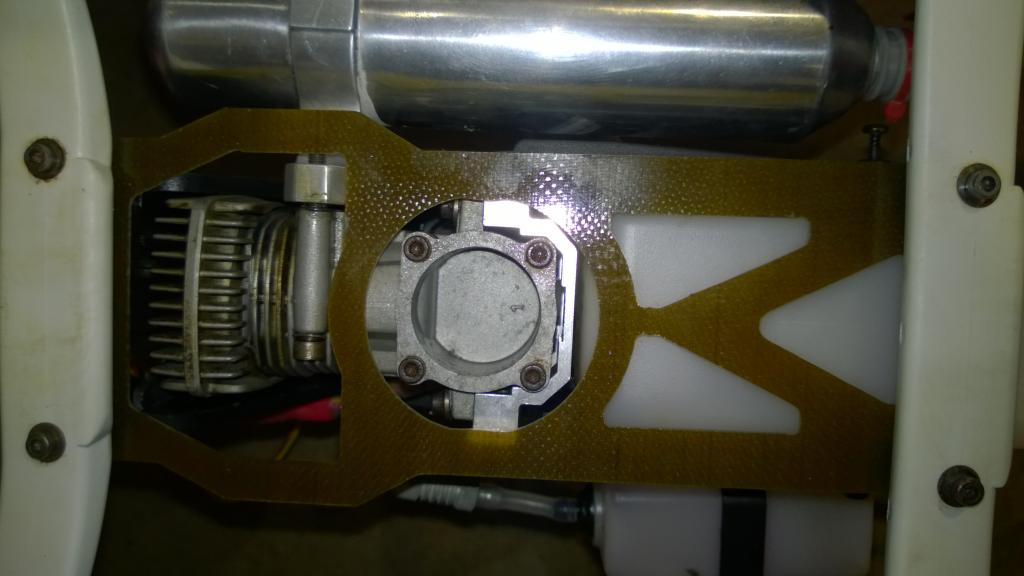

Kdyby někdo chtěl spodní plato na Raptora, materiálu tu mám dost.
Sice není tak pěkná jako origoška, ale účel by měla splnit a stála mě 20 minut času (nakreslení, naprogramování a vyfrézování).
Je to z 1,2mm textitu , uhlí nemám .
