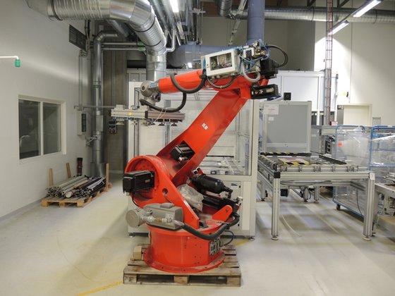

Řemenu bych se vůbec nebál, nevím o jakého robota jde ale třeba tento Obrázek má řemenem hnanou šestou osu, tuším že AC servo na šestou osu má kolem 1kW a může manipulovat s 80kg dílem.. Co přesně je to za typ řemenu můžu zjistit v pondělí..

Potřebuju hejbat cca 10-15kg
