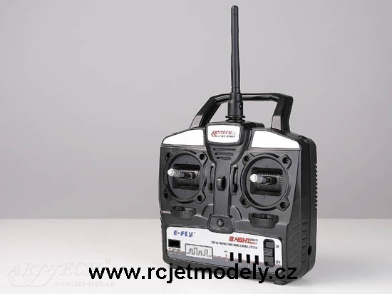

jestli máš namysli jakou mám vysílačku:RC souprava 4ch - 2,4GHz, vysílač 4ch přijímač 6ch.
