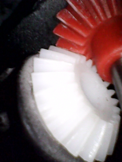

Výšku podvozku budu ještě porovnávat s předlohou - poměr výšky trupu a nohou. Takhle mi přijdou nějak delší ale je to možná tím jak jsem si zvyknul na tu předchozí rozpláclou verzi :-).
Ještě mám drobný komplikace s opravou mechaniky. Jednak jsem špatně objednal převody na přední domek ( V2 místo V1 ) a nový dorazí v pondělí. Jak bude do trupu přece jenom vidět, chtěl jsem dát hlavní hnací kola z černýho plastu Align. A zase - volnoběžné kolo je jiné. Dole má kovové pouzdro a je hlubší na větší typ volnoběžky s ložiskem. Musím nechat vytočit další mezikus co nahradí i podložku co tam je teď plus další 4,3mm. Takový váleček vnitřek 11,5mm, venek 18mm a výška 5mm. Zadního domek se mi nechce rozebírat když chodí tak bude zatím bílej.

Přesně to jsme řešil před týdnem na mi-24, udělal jsem podložku z duralu a je vyřešeno 8)

Jaký měla rozměr ?
