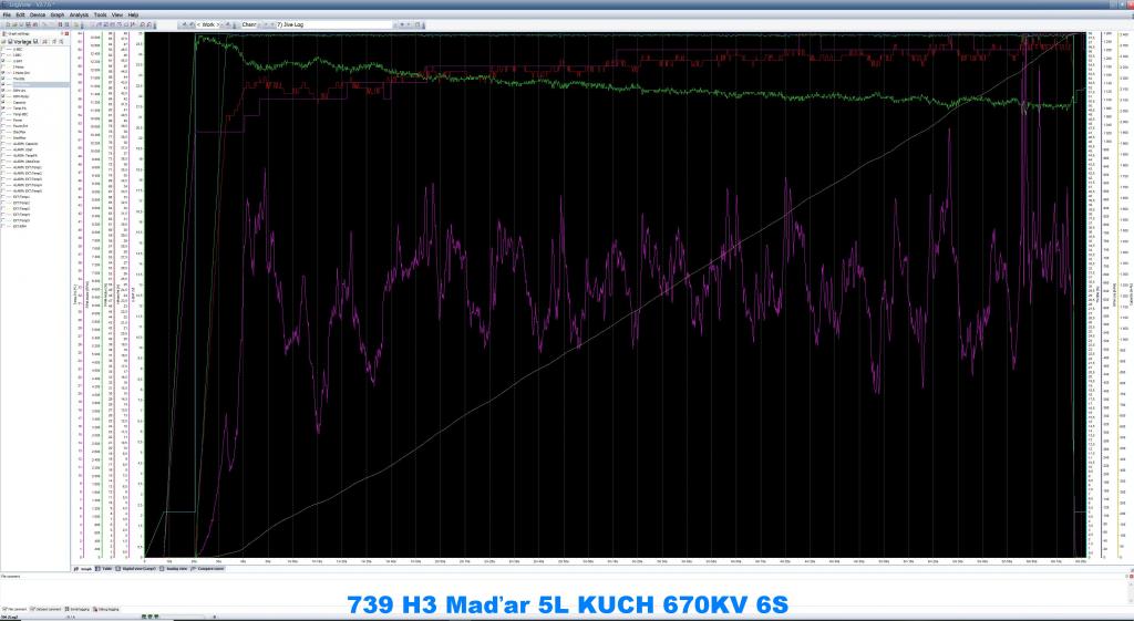

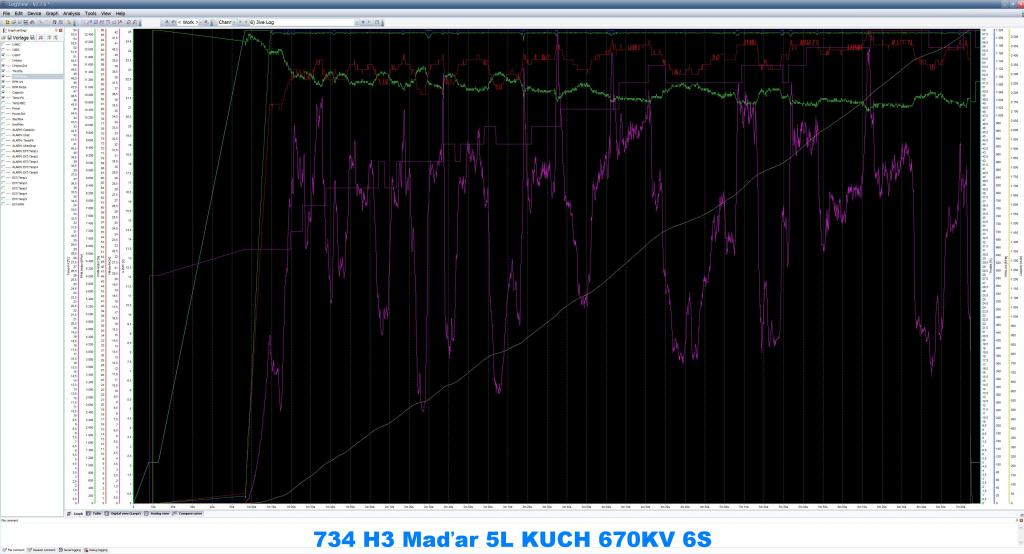

Na porovnání tři logy z Maďara bez jakéhokoliv podvěsu navíc ( váha heli 6,3 kila ).
Další dva popsané logy jsou z Helisiky teď posledně. První je s prázdnýma nádržema ( váha 7,6 kilo ), v detailu z něj pak Zdeněk tužkou demonstroval co je špatně. Druhý kompaktnější log je z postřiku 1,5 litru vody ( váha 9,1 kilo ). Je vidět jak klesá odběr v Ampérech v závislosti na odlehčení ale červená křivka PWM je víceméně stále nadoraz na 100%.
Na tom detailu funguje do půlky obrázku podle Zdeňka vše jak má. Otáčky (zelená, zeleně obtáhlá) jsou konstantní. Podle zatížení rotoru se mění PWM (červená). Tomu odpovídá proud (ten uřízl) ale proudu odpovídá napětí (zelená). Jakmile požadavkem kanálu plynu (světle modrá) dám požadavek na vyšší otáčky tak se vše změní. Regulátor není schopný motor tolik roztočit - PWM je stále na 100% (oranžově obtáhlé), otáčky vzrostly jenom trochu a mění se podle zatížení (modře obtáhlé). Obdobná situace se vyskytuje v ostatních logách - PWM skoro na 100%.
Tím se dostáváme dál. Pokud mi bylo jinde řečeno že nemám mít příliš malé "otevření" regulátoru protože tím mám špatnou efektivitu, nemyslí tím hodnotu plynu Throttle ale otevření regulátoru PWM (v případě režimu regulátoru governor). PWM bych asi neměl mít např. pod 40 (hodně pod půlkou), ale pokud ho mám trvale přes 80, tak mám (pro účel heli a požadovaných otáček rotoru) pomalý motor.
A tím se dostává k závěru.
Dobrý motor pro moje požadované otáčky a zatížení bude třeba těch 1000 kv. Motory kolem 700 jsou pomalé.
Díky tomu, že jedu u maxima, tak mi z důvodu, že regulátor už nemá kam přidat (je na 100% PWM), ve výsledku klesají otáčky místo přidání PWM (tím zvýšení proudu) a udržení otáček.
Regulace fungovala správně u motoru 1000kv, požadoval jsi odběr (10 kg heli s pětilistem) - regulátor ho tam dal. Ale prostě mám pohon na 3,5 kg heli. Tam stačí 80 A regulátor. Na 10 kg a pětilist (ještě větší zátěž než dvoulist) to prostě bere trvale 60 A a špičky jsou mnohem vyšší. Takže se nesmím divit, že to ten poddimenzovaný 80A regulátor nedává a přehřívá se.
Podle Zdeňka potřebuji buď 160A regulátor pro 6S nebo přejít na 12 S a dát přibližně 450-500kv motor a 80-100 A regulátor.
Další věc je nestíhající vrtulka - prostě moc velké zatížení od hlavního rotoru. Pokud se z visu vrtulník roztočí a už nezastaví, tak nejsem s účinností vrtulky na hraně ale dávno daleko za ní ( to byly ty situace s 3,3 kilovým kanystrem u Maďara a vynuceným odhozem ). Opět je problém v tom, že z 3,5 kg heli dělám 10 kg. Buď zvětším vrtulku nebo zvýším otáčky. Zlepšení převodového poměru z V2 na V1 sice dost pomohlo ale pokud jsou otáčky ještě nižší vrtulka nestíhá, to se ukázalo při posledně nechtěném přivření regulátoru tím točítkem na vysílači. Pak zbývá zvednout otáčky celkově nebo zvětšit vrtulku. Zvětšenou vrtulku si ale možná useknu, převody přenos té energie snad vydrží. Pak můžu zvýšit hlavu delší hřídelí abych měl hlavní rotor dál od vrtulky. Pak se ale bude možná kroutit nebo vibrovat celý rám....
- 160 A pořádný regulátor, lítat na křivky a ne govenor
- v budoucnu odpovídající baterky podle zkušeností (doba letu se zátěží na stávající baterky prostě bude 3-4 minuty a budou dostávat zabrat)
- zvýšit otáčky rotoru ať stíhá vrtulka
- lítat, neladit, pak bude maketovost v rukách a ne v potácení se na minimálních otáčkách na pokraji pádu
- z lítání vyřadit všechny prvky kromě pomalého stoupání, klesání a zatáček (na přemety si nechat akro a u maket na to zapomenout nebo to skončí špatně
[ 78.82 KiB | Zobrazeno 2668 krát ]
[ 77.38 KiB | Zobrazeno 2668 krát ]

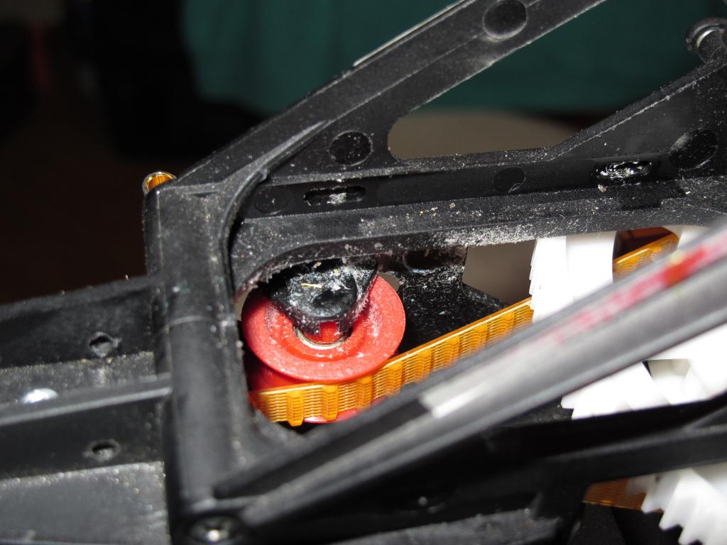

Pavel mi dnes převrtal tři pastorky V1 modul 0,7. Jeden 14T a dvakrát 15T. Po zabudování převodů V1 a motoru 1000KV X-Nova přijde do Maďara právě 14T na zpomalení převodu, na první zkoušky použiju ještě JIVE 80+HV abych měl logy, pak by tam přišel Hobby Wing Platinum Pro V3 120A. Pokud se to osvědčí, zkopíroval by se systém i do Helisiky, jedna heli by měla 14T a druhá 15T než třeba ještě jeden 14T někde seženu.
V první fázi porovnám takto přebudovanou mechaniku Maďara kam přijde základní podvěšený balast o váze samotného trupu s možností dvou přídavných balastů upevněných na podvozek kam se formou vody nasimuluje jak bambi vak tak nádrže 50/100%. Jak je na tom Helisika vím, zkusím ještě pastorek 17T co to provede s otáčkama, odběrem a letovým časem.

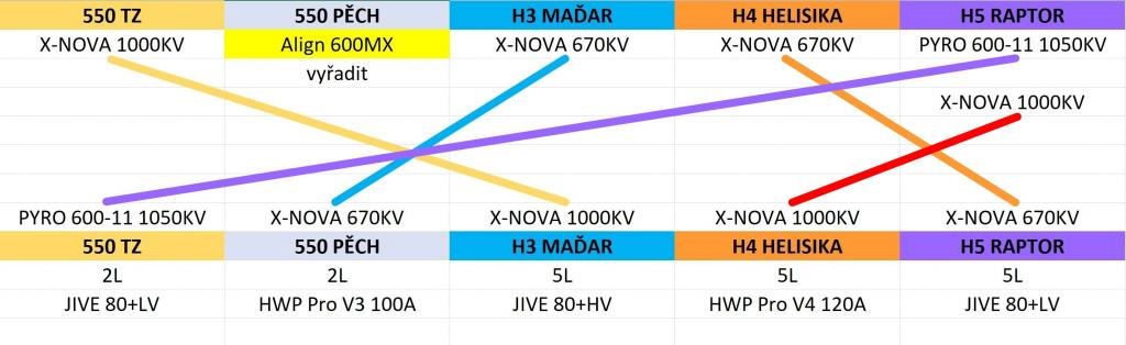

[ 53.44 KiB | Zobrazeno 2443 krát ]

Mechanika Maďara je venku, má převod V1 v předním domku a s výměnou motoru je tam drobná vsuvka. Přece jenom bych chtěl v rámci takové rozborky vyzkoušet i variantu 6S+2S s tím, že jako přídavný dvoučlánek použiju jednu ze dvou baterií HardCase ZIPPY 5700mAh 50C. Baterka má výstupy přes zlacené 4mm konektory ( zdířky ) plus balanci uprostřed, místo nesmyslných konektorových redukcí jsem vzal zlacené středy banánků 4mm a napájel pořádně zbylé kabely od kratších zlikvidovaných baterek 6S. Zapojení s 6S klasicky, u teď nenabitých baterek mám 28,6V. Nesmí se tam nic podcenit, pokud by něco selhalo v sériovém zapojení znamená to pád modelu.
Regulátor jsem vymontoval a ověřil si že je to skutečně 80+HV abych se pak nedivil. Tím pádem tam zůstane napřed ještě motor 670KV, u kterého jsem zkoušel zjistit kolik KV točí. Bez pastorku s 50% nabitou 6S a přes točítko pro THR na vysílači - tedy úplné maximum - vyšlo na 22,8V 15400 otáček což je výpočtem 675 otáček na Volt, tedy 675KV a motor má deklarovaných 670KV. Tedy to odpovídá.
Podobně si porovnám v mechanice Raptora jak X-Nova 1000KV tak PYRO 1050KV kde se mi to nezdá.

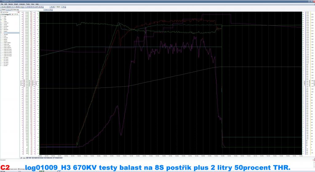

První ostrý test porovnání 6S vs 8S se celkem vydařil a potvrdil spočítané předpoklady.
Drobná komplikace nastala s programováním měřáku kam se sice povedlo zadat na druhou paměť osm článků a vyšší kapacitu ale v praxi to nefungovalo, ztratil jsem dvacet minut v dopoledním Palermu, jedna dioda shořela a nakonec jsem je odpojil i s měřákem a lítal na čas.

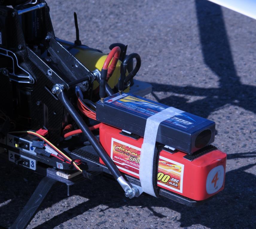

Na testování jsem doplnil provizorní podvozek používaný už roky o příčný pylon z 12mm vrstvené překližky široký 54cm. Laborování čím nahrazovat poměrně vysokou váhu bylo nelehké, nechtělo se mi tím ztrácet víc času když je to doslova na pár startů. Pak mě napadlo využít přímo baterie, nevycházely ale detailně s váhou a v případě že by se to z jakéhokoliv důvodu sesypalo na zem, škoda by byla mnohem vyšší než jenom mechanika. Nakonec jsem dal na pylon dva žluté plastové obaly Nestlé. Protože jsou měkké, udělal jsem jim svěrací kazajky ze 110mm plastové odpadní trubky zkrácené 60mm napříč, obaly jsou stažené bez deformace páskama. Jako balast jsem použil velké hřeby a šrouby v délce 160, dovažování velmi snadné.
Napřed jsem si zvážil všechny komponenty, samotná mechanika m 2,6kila, trup Maďara 2,2 kila, Listy laminát MSC 0,59 kila, vrtulka 0,12 a pár drobností jako okna a hnací kola. Celkem 5,75 kila plus baterka 0,77 takže vzletová hmotnost je 6,5kila. Provizorní podvozek s pylonem, započítaný jako balast má 0,67 kila, zbytek obstaraly hřeby a šrouby ve třech svazcích po dvou na každou stranu. Základ místo trupu a všeho co chybí, pak menší šrouby místo bambi vaku, nakonec třetí svazek místo postřiku. Vodu simulovaly 0,5kg závaží s možností jeden nebo dva litry ale vyzkoušel jsem jenom maximum. Plastové obaly měly zajištěné víko lepenkou, závaží zapáskovaná proti pohybu a vypadnutí. Kufřík s balasty byl pěkně težký, celkem 3,3 kila batast a 2,0 kila "voda" takže 5,3 celkem v kufru.
začal jsem 6S s přidáváním balastů, pak 8S s odebíráním. Trochu jsem podcenil listy MSC které nesou o něco míň a jsou kratší takže porovnatelný výkon s Helisikou tak jak letěla posledně se vůbec nedostavil a s plnou náloží balastů už to nechtělo vůbec stoupat..... Přitom kanál plynu na 80% což je maximum pro JIVE ( 82 ), žádná rezerva. I jako sólo bez balastů nic moc.
Jako 8S jsem použil 6S Dinogy Sport 5000mAh 30C plus jednu Hard Case do auta ZIPPY 5700mAh 50C. Nervozita měla jednu úsměvnou vsuvku. Zapojím to, sleduju deset věcí, všechno nachystám, vypnu autorotaci a rotor se nechtěl roztočit. Vždycky tak pár milimetrů, pauza a znova. Pak mi došlo že startuju pouze na 2S a zapojil jsem to špatně, nic do série. Pak už to byla jiná káva :-). Evidentní nárůst výkonu a otáček, skoro mi to přišlo až příliš ale dobrý, i taková váha letěla jako najednou nic. Postupně jsem snižoval otevření regulátoru z 60% na 50-52%, zcela v pohodě. Jako postřik, Bambi vak i sólo, lehce se zvyšovaly otáčky a klesal průměrný odběr viz srovnání.
Videa nezáživná a nemá smysl je sem moc vkládat, možná tak jedno dvě na srovnání čistě 6S vs 8S.
Hodnoty jsou v řazení počet článků - %PWM - % otevření kanál plynu - průměrný odběr
Heli sólo bez přídavné zátěže:
6S - 95% PWM 70% THR 34A
8S - 90% PWM 52% THR 31A
Heli plus Bambi vak a 2kg vody
6S – 100% PWM 80% THR 48A
8S – 91% PWM 52% THR 43A
Heli plus Postřik a 2kg vody
6S – 100% PWM 80% THR 55A
8S – 90% PWM 50% THR 46A
Je to celkem jasný, u 8S je mimo jiné i menší průměrný odběr za stejný časový úsek což by mohlo znamenat i o něco delší letový čas.
Motor 670KV točí s 6S tak tak 1250otáček na rotoru, chvilkově 1300 než se to odlepí od země. Na osmičlánek a 60% THR jede rotor 1590 otáček, na 50% 1500 otáček, přesně to co jsem si od toho sliboval.
Test s motorem 1000KV přesto udělám, minimálně pro jistotu že je jednodušší varianta třeba opravdu problémová. Výkonnostní rozdíl motorů tam určitě bude ( 3000W vs 2200W ) a to musí hrát nějakou roli.
Pokud by byl osmičlánek a to pouze na přídavné funkce jako bambi vak a postřik protože na samotnou heli stačí celkem slušně 6S, musel by se řešit výkonnější měřák kapacity na 12S. Na tenhle styl provozu je pokud nemám a neplánuju telemetrii potřeba. Bez něj bych musel drsně zkrátit a držet čas nebo riskovat že zkrátím životnost baterek. Jeto nahoru dolů, hlavně bambi vak a měřák je na to ideální. Jistě, lítalo to v pohodě jako dvoulist s motorem 1000KV ale to nechci, leda by pětilist takové lítání komplikoval což nevnímám. A je to mnohem maketovější.
Pak jsem lítal prvně v trupu s Raptorem a dvoulistem, je to opravdu znatelně lepší na řízení tak jak tvrdí švíco :-). Nějaký čas ho tam nechám, aspoň nemusím akutně shánět další pětilist i když jsem ten lepší ukradl z Maďara.
Pak jsem chtěl ještě jednou vyzkoušet osmičlánek s druhou baterkou do auta která má 6600mAh. Kdepak, nevšiml jsem si že nemá konektory 4mm ale 5mm takže sbalit, pár fotek a domů z hnusného slunce.

PříspěvekNapsal: ned 15.08.2021 23:59
Registrován: 1.9.2009
Příspěvky: 5097
Bydliště: Praha 6
6S a maximální balast 3,3 kila jako ekvivalent postřiku, reulátor na 80% jako maximum.
8S a stejný balast, vyšší dosažené otáčky i na 50% otevření regulátoru
Na logu z obou krátkých startů je rozdíl v charakteristice letu dobře vidět.
[ 70.19 KiB | Zobrazeno 2147 krát ]

Pro dnešní test jsem se rozhodl dát Bashion 5500 na první přerušované zkoušky s balastem jako booster k 6S, lepší ZIPPY 5700 na samostatný kontinuální let 8S. Zblbnul jsem to celkem ukázkově. Testy v pohodě, 8S na 50% otevření regulátoru bohatě stačí, přidání točítkem o dva zoubky je už skoro moc.
Na kontinuální let jsem nechal na pylonu dvě závaží po 0,5kg jako 1 litr vody se kterým jsem lítal celou dobu jako s průměrem místo dvou litrů na začátku a nulou na konci. Během letu jsem při asi rychlejším klesání ukázkově zakufroval do strniště, lehký dotek tam byl ale přišlo mi že záchrana není potřeba, spíš jsem jí cvaknout ale měl. pak za silnicí na pole přistával skutečný Robinson :-).
Přistál jsem radši na 4. minutě a heli dal stranou, doma pak s měřákem co opět zůstal doma zjistil že ZIPPY má 99% a 8,38V což znamenalo jedinou možnost, lítal jsem všechno na Bashion a ta měla 4% a 6,945V........ Bezva. Testy 3 minuty letu, pak 4 minuty - celkem 7 minut. Na 61% se teď nabíjela hodinu a půl, spadlo tam 4015mA. Ale rozdíl na článek je 0,001V což je v pohodě a zřejmě tu produkci vydržela, v podstatě je jasné že dá i víc než 4 minuty což je dobré. Na logu všechno v pohodě, PWM mezi 75 - 92%, odběr podle zátěže 28-50A (2 kila balastu k postřiku ).
Pak přišla na řadu Helisika prvně s pastorkem 17T místo 16T. Poslední starty mi tam vadí to pohupování ráhna, zatím to vypadá že to nedělá bez vody kdy je lehčí. Budu zkoušet víc zkrátit gumicuky a zpevnit to, zřejmě je moc volné což se potvrzuje i v ruce. S táhly napevno byly vibrace, tohle je zřejmě druhý extrém.
Pastorek 17T nic nepřinesl, dost zklamání. Prázdná heli bez vody otáčky 1280 rotor, odběr 47A, PWM osciluje mezi 99-100%, žádná rezerva. Se 2kg balastu místo vody první stoupání 73A, pak průměr 64A a po vystříkání vody 48A. regulátor otevřený naplno na 80%, PWM pořád 100%, otáčky rotoru kolísavé 1200-1260. U bráchy to šlo na 70% regl a letělo to úplně stejně. Prostě tento motor na 6S jedině na sólo heli, možná s odřenýma ušima bambi vak. 8S je mnohem lepší volba, teď se uvidí jak 1000KV a pastorek 14T, mechaniku H3 na to přestavím asi hned, s 8S už víc nezjistím.
