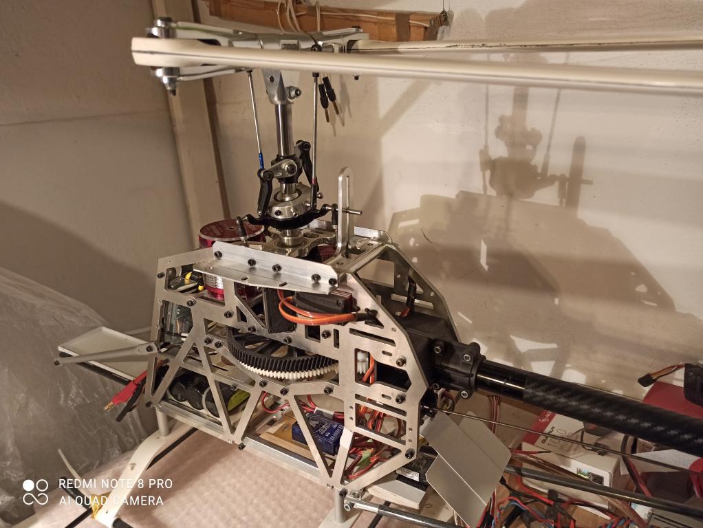

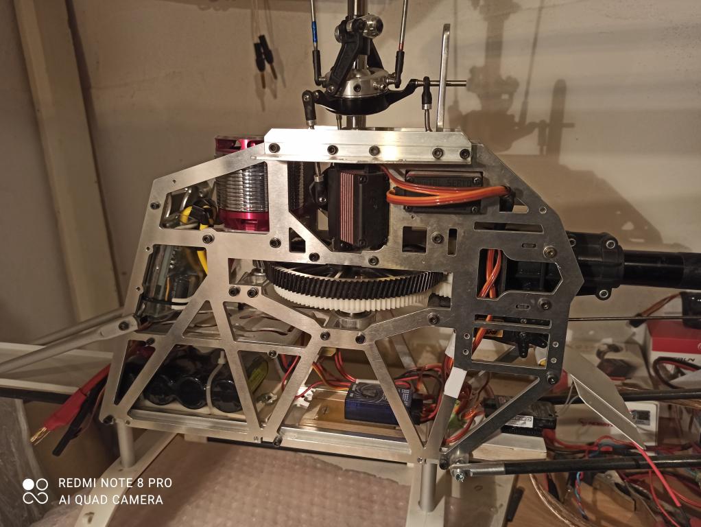

už jsem sem dlouho nic nenapsal, ale po nějaké době jsem se vrátil k realizaci Hughese číslo 2. Je to už druhá vlna aktivity, při té první jsem dal dohromady novou mechaniku, základní požadavek byl na výrazně větší tuhost mechaniky, než měla původní mechanika Assault. Použil jsem díly, které jsou u Assaulta mezi bočnicemi (domečky ložisek, podlážky, uložení zadní trubky, hlavní převodové kolo je Align, delrinové se šikmými zuby), ale bočnice jsou úplně nové, z duralu tl.4mm, v přední části tvarově uzpůsobené požadavku na budoucí realizaci kokpitu.
Použil jsem jinou FBL jednotku - V-bar se záchranou. Zatím mechanika letěla 2x, naprosto spořádaně, V-bar byl nastaven jednou a vypadá to,že nebude potřeba měnit žádné parametry.
