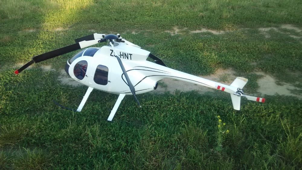

Zdravím, jsou chvíle, kdy bych nejradši na celou modelařinu zapomněl. Minulý týden jsem dal konečně mechaniku zpátky do trupu a co nenastalo - vibrace. Zjistil jsem, že jsem zapomněl dotáhnout šrouby, který drží mechaniku v horní části. Takže dobrý. Šrouby jsem dotáhl, při tý příležitosti jsem si ještě pohrál s hlavou a vrtulkou (jak jsem zjistil, kámen vrtulky Assault měl díru pro hřídel vyvrtanou cca 0,5mm mimo střed, takže jsem ho z jedný strany trošku na soustruhu ubral), nakonec byla vrtulka jako celek perfektně vyvážená, hlava docela taky, celkový vibrace podle analýzy Spirita byly s namontovanýma listama vrtulky a bez hlavních listů asi 15, z toho většinu dělaly vibrace od motoru. Při tý příležitosti jsem taky udělal upgrade Spirita na poslední verzi, abych ho konečně opět sladil s telefonem a mohl nastavovat přes BT modul. Nicméně když jsem včera zkusil let, tak ocas pořád vibroval, i když už ne tolik. Ale co bylo horší překvapení, heli se po odlepení najednou sama od sebe otočila o 180°. Samozřejmě jsem se lekl, opatrně jsem zkoušel co a jak. V dopředným letu to bylo v pořádku, ale když jsem chtěl přistát, tak se to zas přetočilo, párkrát pootočilo, ale nakonec jsem přistál v pohodě. Projel jsem nastavení, zjistil jsem, že se zmenšily limity vrtulky, tak jsem je upravil a říkal jsem si, že možná vrtulka nemohla patřičně zabrat. Zkusil jsem odstartovat znovu a to už tak dobře nedopadlo, heli na vrtulku poslouchala ještě míň a přistání se nepovedlo, heli se položila na bok, kusy listů lítaly docela dost daleko Kupodivu až na přelomenou směrovku se trupu a nejspíš ani mechanice nestalo nic. Směrovka vypadá že ji spíš přestřelil kus listu. Nejhorší je, že nevím, proč to tak blblo. V podstatě jediná změna mezi 2 lety s mechanikou v trupu byla v tom, že jsem upgradoval Spirita. Obecně mám odpor ke změnám něčeho, co funguje, tentokrát jsem to porušil... Vůbec nevím, co budu dělat, pokud neobjevím nějakou mechanickou vadu. Je možný, že by třeba servu vrtulky (Savox) vadilo horko přes 35°? Už při zběžný kontrole po havárii jsem si všiml, že je poškozený díl unašeče cykliky, takže pokud by to tak bylo už za letu, tak by mohlo dojít k mírnýmu pootočení cykliky a kuličky kloubů by nebyly oproti gripům pootočený o 90°, ale o kousek víc nebo míň. Tohle by ale podle mýho názoru nemělo způsobit problémy s řízením vrtulkou, když je heli jinak ve vodorovný poloze. A nejspíš se ten díl nalomil při havárii. Takže jsem z toho docela zmatenej a hlavně otrávenej a netuším co s tím. P.

Hergot, to je duchařina... co se změnilo od posledně...? teplota, software... co mechanika? Měnil jsi ty axiály ve vrtulce? Co táhlo k vrtulce? Nedrhne někde? Nemohly předchozí problémy vrtulky být už jakési varování? (servo... táhlo... ložiska...)

Ahoj, je to duchařina a hlavně pakárna... Od minulýho čtvrtka, kdy proběhl první let 5ti listu v trupu, se změnil ten FW, teplo bylo taky, ale asi ne tolik. Jinak se změnilo vyvážení vrtulky, tzn, že vrtulka byla dole s hřídelky, byla vyvážená i s gripama a zas to bylo vráceno zpátky, potom byla sundaná hlava a doladěná tak, aby gripy byly co možná nejvíc stejně daleko od osy hřídele. Myslím, že na mechanice nic, co by mohlo způsobit problém s gyrováním vrtulky. Modlím se, abych doma zjistil pootočením heli, že gyro negyruje, nebo jen málo, pak by bylo co řešit, vyřešilo by se to a bylo by všechno OK Ty axiály jsem neměnil, protože jsem ještě před výměnou zkusil zvýšit zisk na vrtulce, zvedl jsem ho asi o 8% (na nějakých 75 - 80) a zlepšilo se to a pořád ještě nezačal zadek kmitat, takže tam pořád ještě byla rezerva. Ještě to musím pořádně prohlídnout, jestli nemohly ty vibrace způsobit nějaký skřípnutí táhla, ale na vysílač vrtulka na zemi reagovala normálně. P.

Ty jo to mě moc mrzí. Mě jenom zaráží jedna věc. Že okamžitě po odlepení od země se ti heli přetočila. Otázka. A přetočila se ti sama že servo někam zabralo, nebo se heli otočila jakoby se sklouzla směrem "po větru" alá korouhvička? Píšeš, že v dopředném letu je to ok ale v momentě kdy jsi šel na přistání se heli začala opět otáčet a pootáčet.
No, vzdáleně mi to připomíná když se gyro ladilo v normal modu a gyro vlastně vůbec negyrovalo ale jen zatlumilo kompenzaci od rotoru ale dál jsi to musel držet v ruce. (pokud to nebylo nastavené tak aby se to nikam neotáčelo)
nemáš stáhnutý kanal gyra po té aktualiaci někam tam aby gyro už nerozpoznalo úhlové otáčení?

Sice píšeš že jsi zvadal zisk gyra ale jestli jsi po té aktualizaci třeba neměl něco někde ješte potvrdit. Nebo jestli na vysílači nemáš nějaký otočný poťák, ke kterému máš přiřazený kanál zisku vrtulky a omylem jsi ho nopootočil a nestáhl? (tohle byl oblíbený vtípek u futbay - kdy na kolečku byl přiřazený kanál pro kolektiv a posunovalo to celou křivku o to o kolik jsi pootočil. ) Prostě bych prolezl všechny možné způsoby jak si vypnout gyro. Nebo třeba změna letového režimu. Kdy v některém let. režimu máš nastaveno OK ale do druhého let. režimu se ti to nastavení nemuselo propsat.
