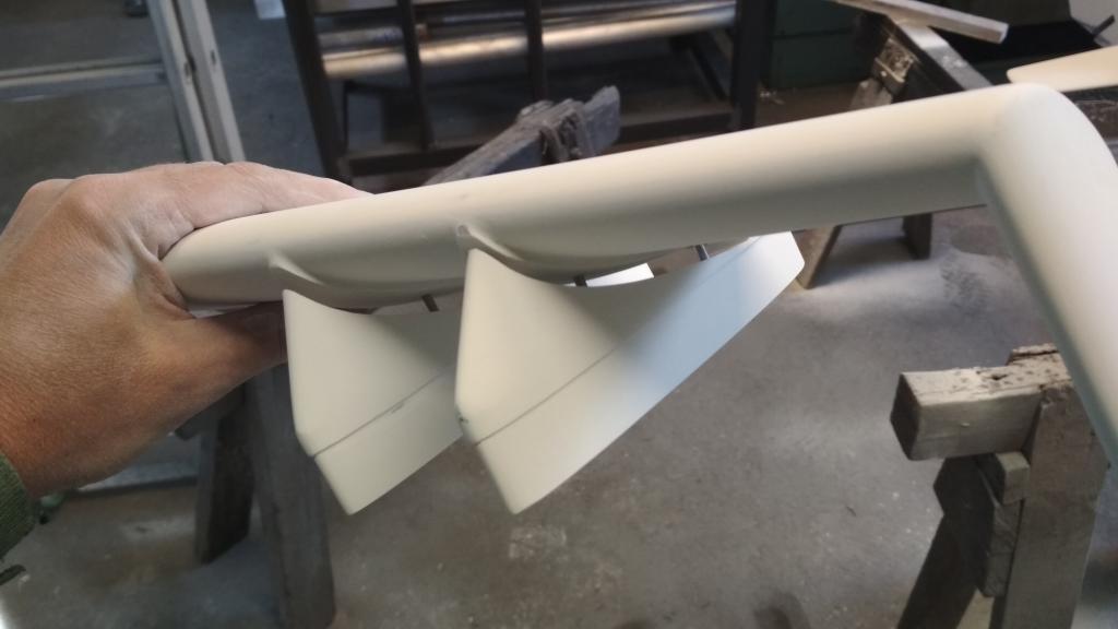

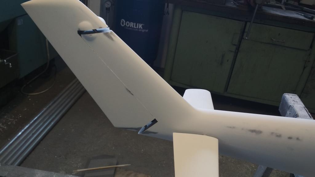

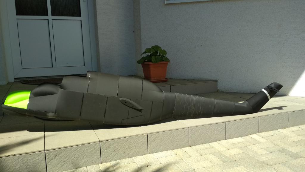

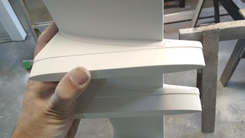

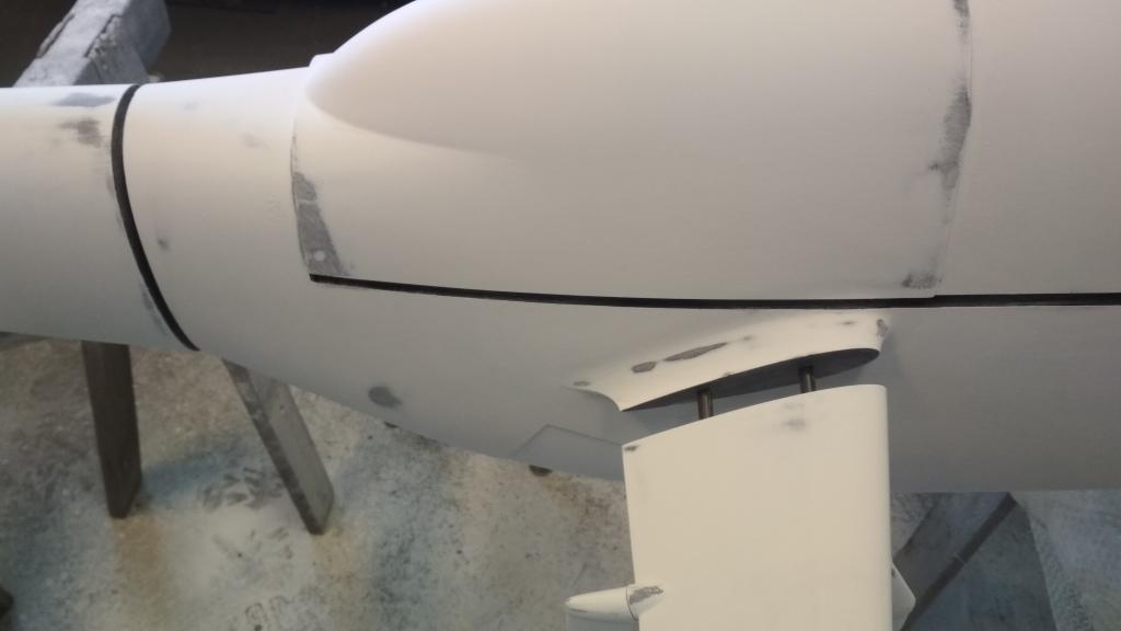

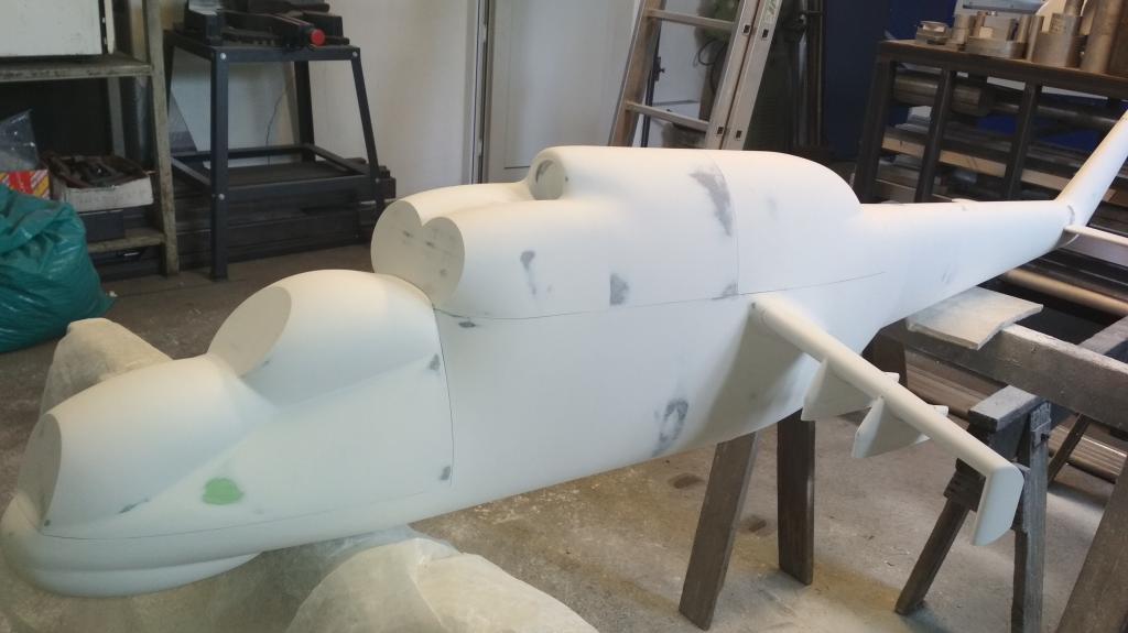

Začal jsem nový projekt Mi-24 v měřítku 1/8 tj. délka trupu cca 2000 mm. A bude to JENOM pro moji potěchu - tentokrát žádná komerce.
To měřítko nebylo zvoleno náhodně. Přesně sem totiž sedne mechanika z naší Mi-8 a to vč. listů. Jen ocasní trubka bude o 30mm delší. Takže o jednu starost je postaráno, bude tam funkční vyzkoušená mechanika, která chodí naprosto bezvadně.
3D model jsem si nechal nakreslit na zakázku. V PC jsem si ho rozřezal na jednotlivé sekce a vše bylo vytištěno na 3D tiskárně (cca 150 hodin tisku). Je to celé pojato trochu jinak. Trup je opravdu velice pevný, protože tloušťka stěny je 10 mm. Něco jako sendvič (3 perimetry zvenku/výplň/3 perimetry zevnitř). Navíc u hl. trupu a ocasu je uvnitř ocel. jakl 20x20. Pak byly všechny části slepeny vteřiňákem (při té velikosti velice výživná záležitost :))
Pak jsem neměl čas a leželo to tady pár týdnů (možná měsíců). A nějak jsem tomu začal nedůvěřovat (aby to časem někde nepraskalo), tak jsem to pro jistotu celé olaminoval 2x 100g kepr. Teď mám klid. Tyhle fotky jsou po prvním nastříkání kitu a obroušení (srovnání). Než bude následovat druhá finální vrstva kitu, musím dodělat pár doplňků (límec u rotoru, nějaké ty větší výstupky atd). Opět to nakreslim v PC a pak vytisknu a dolepím na takto vybroušený trup. K tomu ale použiju jinou tiskárnu - resinovou. Ta je na melé věci lepší - dá se to brousit a kit naleju přímo na to. Samozřejmě, že to bude všechno trvat. Dělám to pouze když mám volný čas a popravdě nic mě nehoní aby to bylo rychle.
Původně jsem si říkal, že to jenom tak nějak rychle odfláknu... ale pak jsem zjistil, že to prostě neumim. Takže bych to rád na úrovni Mi-8 (anebo trochu líp). Na fotkách je ještě vidět, jak je udělaný dělení jednotlivých částí.

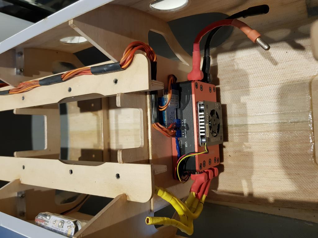

To co je na fotkach Mi24 je zatim jen kopyto. Prijde to zaformovat a potom teprve bude finalni produkt. Ale jak znam Martina, bude to velmi lehke.
Trup Mi8 ze stejne dilny je sedvincovy. Laminat/balsa/laminat. Je to neskutecne tuhe a lehoucke.
Takhle vypada moje Mi8 uvnitr. Letovka je cca 9 kilo/petilist 840mm/12 clanku 5000mAh. Asi kilo by se jeste dalo usetrit na vybave a rozmisteni. Stacil by mensi regl, posunout ho dopredu. Dovazeni az do cumaku pod podlahu kokpitu atd. Ja ale mam radeji helinu tezsi. Lehka maketa je takova uskakana a je tezsi ji uridit plynule.

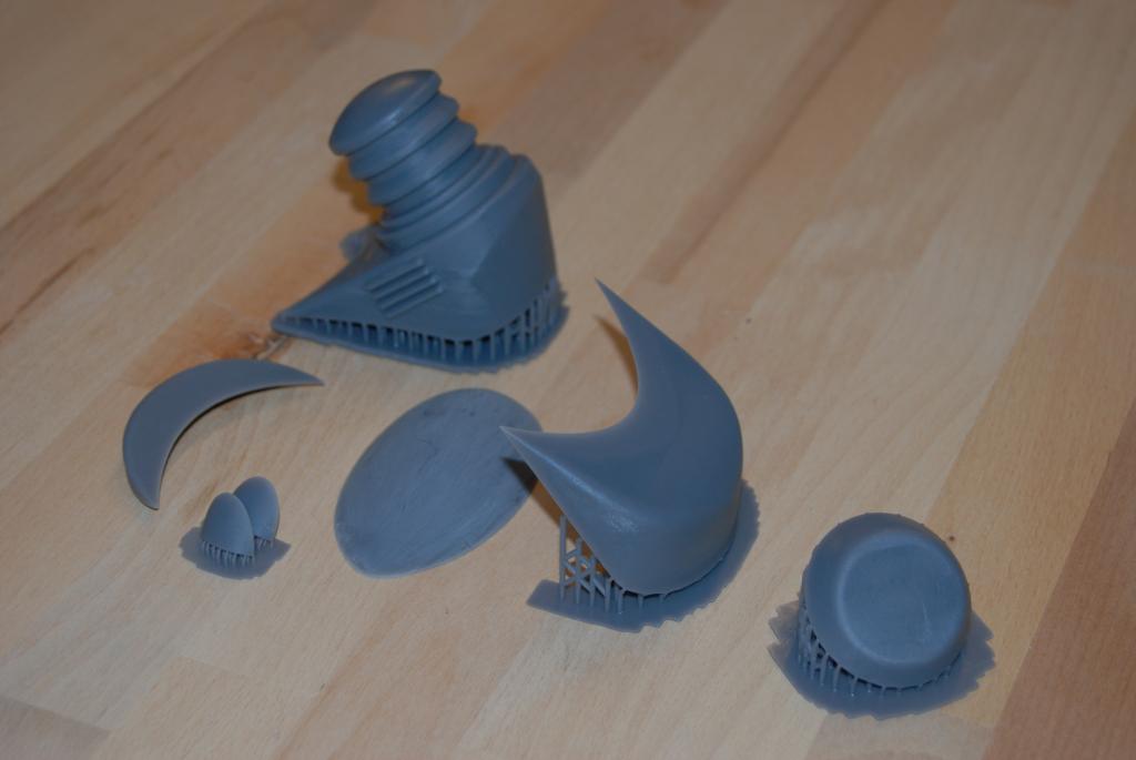

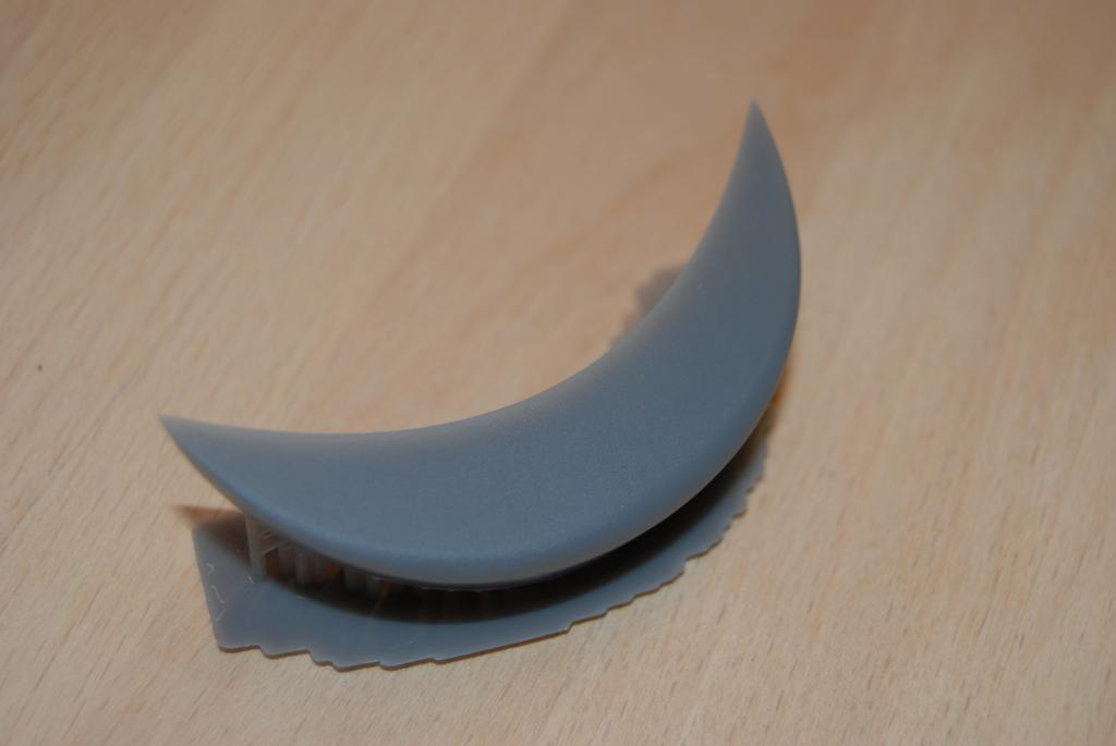

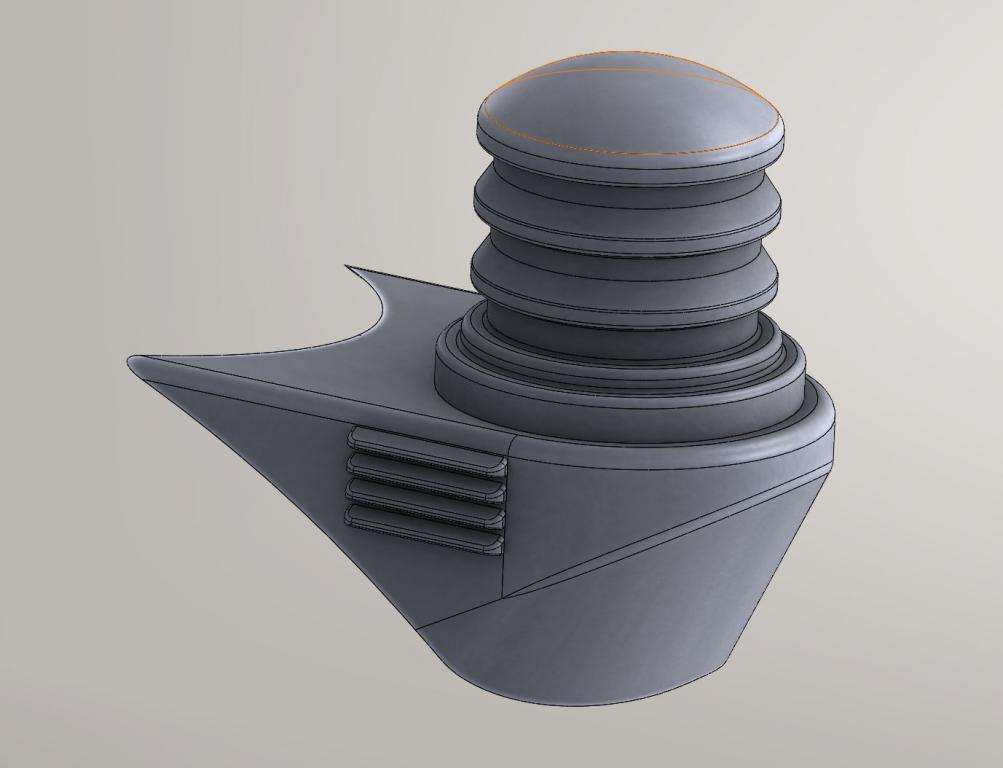

Dokreslil a vytisknul jsem pár detailů, který tam chci mít před druhým nástřikem kitu. Nakonec ale ten zadní "včelín" tam zalepím až po tom kitu a dám přes něj jenom plnič. Před plničem se ještě budou dolepovat pláty pancéřování okolo motorů a převodovky. Všechny ostatní drobnosti až na plnič. Na konci týdne má bejt teplo - tak bych to rád stříknul venku.
Ještě ale musím doladit tvar přechodů do křídel. Na spodní straně je to podseknutý a nešlo by to vytáhnout z formy - takže to nějak citem dokituju aby to bylo OK.
