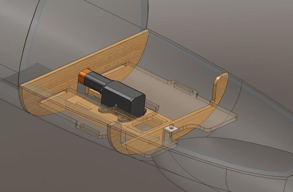

Tak předek v PC hotov. Lože baterek (to průhledný) se bude vyndavat v celku pro snažší a jednodušší manipulaci. Baterky by byly potřeba mnohem víc vzadu, ale takhle se mi to prostě hodí víc. V nejhorším dám do zadku trochu olova - zatím to tak vychází ....

Pěkná "postýlka" pro batérky . Máš tam oka na sucháče, budeš dávat i nějaký malý plastový suchý 3M zip ?

Jo jo, dávam tam sucháč + jako pojistku takovej ten sucháčovej pásek - nevim jak se to odborně jmenuje ...

Včera jsem trochu zmatkoval a pak po prvním přistání zjistil že byla baterka jenom zacvaknutá v sucháčích ( 2x 50x20mm ), na zajišťovací pásek jsem úplně zapomněl. Vím že to udrží při zacvaknutí hodně ale nadával jsem si i tak. Při dalším startu to docela cvičilo, to už by se vyplatit nemuselo. To zajištění eliminuje iniciační impulz, úplně to stačí. Bude to zapojené paralelně nebo v serii ?

Bude to v serii jako 12S - stejně jako u MI-8. Bude tam ještě jedna malá 3S baterie pro zavírání podvozků + ještě ji využiju jako napájení pro větrák motoru. Furt jsem k tomu větráku vymejšlel nějakou rozbočku + vypínač z těch baterek. Dneska jsem ale dostal super nápad. Řídící jednotka pro podvozky má i výstup na brzdy (který tady samo. nebudou). Takže ten větrák píchnu rovnou do tý jednotky a můžu ho zapínat/vypínat rádiem

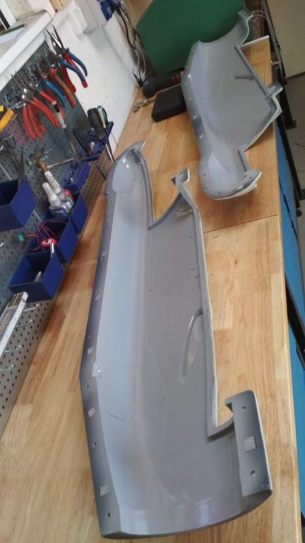

No jistě .... tak už to všichni víme .... No udolali jste mě ... dneska jsem stříknul barvu do forem ....

Mincovna hadr . Pěkný
