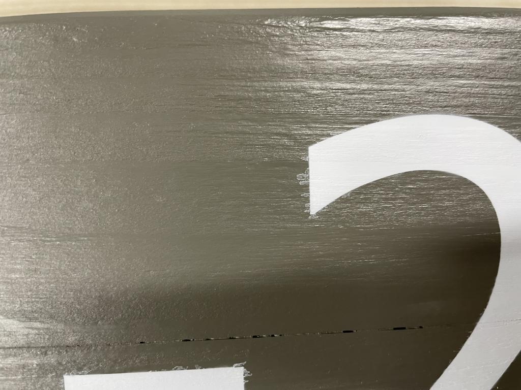

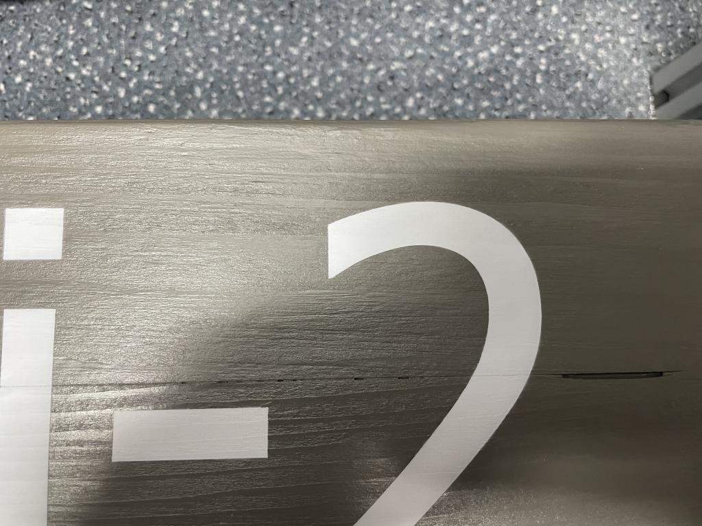

Přidávám ukázku jak vypadaly místa, kde barva podtekla.Druhý obrázek je stejné místo po úpravě štětcem.

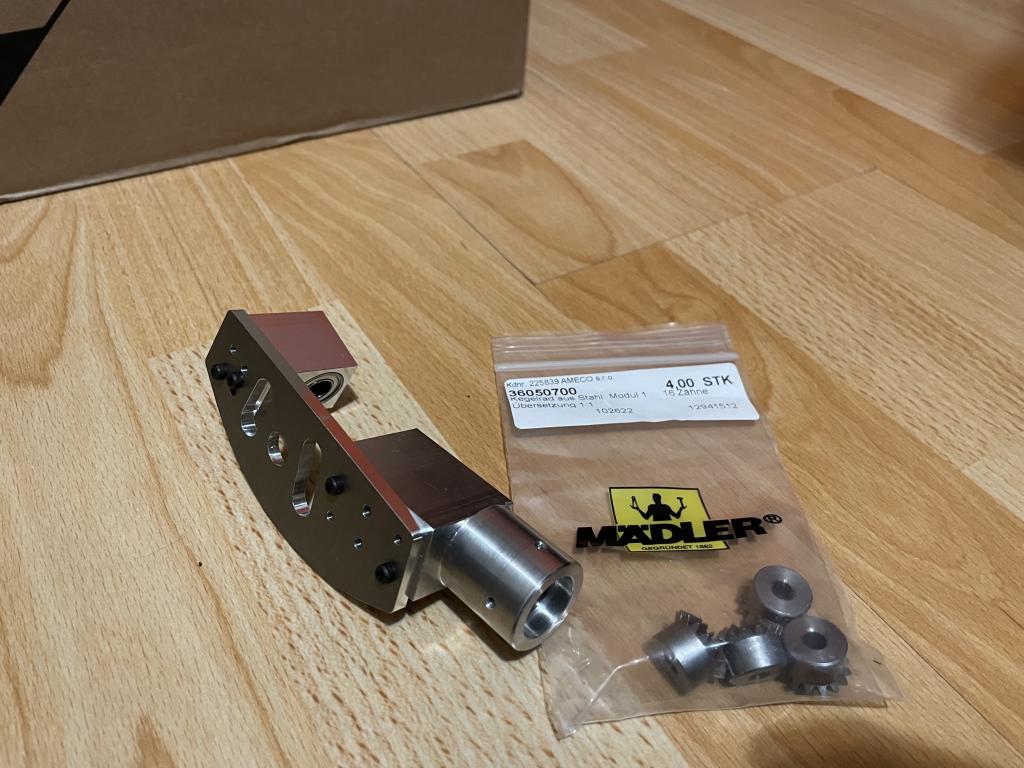

Dále ukázka nedodělané převodovky. Možná se někdy bude ještě hodit.

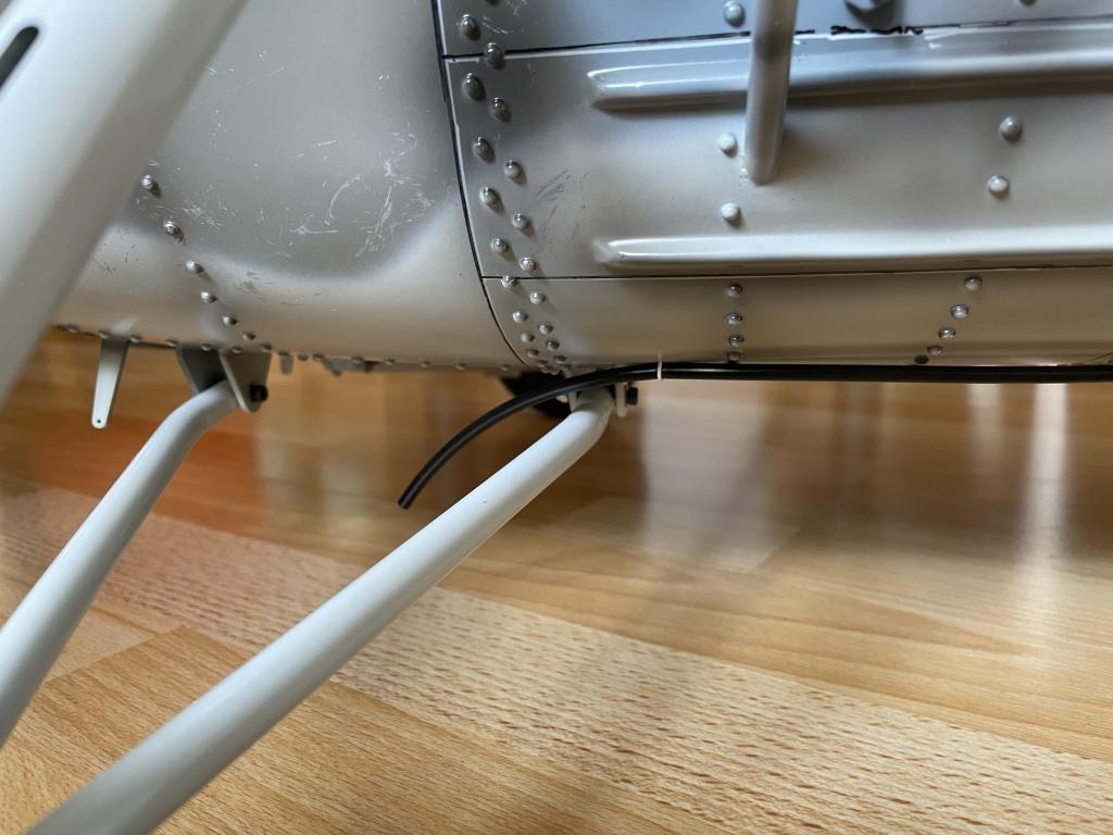

Tak po delší době jsem udělal pauzu s novým projektem a vracím se k MI 2 pro úpravu podvozku.Už loni v tuhle dobu jsem přemýšlel jak ještě odlehčit celý model, protože jsem nějak na začátku nebral ohled na váhu jednotlivých dílů, které jsem přidal / udělal znova z jiného materiálu.
Loni jsem chtěl udělat nový lehčí podvozek.Púvodní je vyrobený z plné kulatiny pr.10mm nějaké obyčejné oceli. Ten nový je nerezová trubka o vnějším průměru 10 a vnitřním 8mm.
Jedna tyč váží 140g a jedna trubka 49g.Což je vcelku dobrá úspora. Dále počítám s tím, že když odlehčím podvozek, který je cca 11cm svým těžištěm za těžištěm celého modelu, tak budu moci odebrat i nějakou zátěž z čumáku, který ale cca5X dál od těžiště celého modelu.
Tedy jedna původní sestava podvozku (2x tyč plus držák) váží 298g a nová sestava (2x trubka plus držák) váží 118g. Úspora je tedy 180g na jedné sestavě a ty jsou dvě (pravý podvozek a levý podvozek) tedy celkem 360g.Pokud bych odebral ještě 5x méně z čumáku tak celkem bych mohl ušetřit cca 430g. No není to moc, čekal jsem víc, ale aspoň něco.

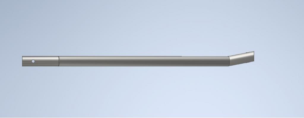

Už od loňska je problém jak ohnout trubku přesně do původního tvaru a navrtat přesně díry do trubky tak, jak jsou ty původní.
Původní podvozek od varia je nestejně naohýbaný a díry nejsou v jedné rovině, ale různě jdou pod úhlem.Celý podvozek je v trupu uchycen v takových uhlíkovývh vidličkách, které jsou v trupu vlepeny.
Všechno je tedy slepeno a spasováno dle původního křivého podvozku a proto je velký problém tam cokoliv nového napasovat.
Loni jsme začínali ohýbáním nahřáté trubky ručně ve svěráku.Toto řešené vyústilo v několik hádek s kolegou co mi pomáhá některé věci dělat a spostu vyhozeného materiálu.
Ono totiž není možné jen tak podle úhloměru něco ohnou vždy ve stejném místě, délce, úhlu a na 4 trubkách stejně.Jedna původní tyč má totiž dva úhly v jedné rovině a další úhel v druhé rovině.
Přikládám obrázky původní tyče.Jeden dvojitý úhel 17stupňů a druhý úhel 11 stupňů nahoru, který začíná ve stejném místě jako úhel 17 stupňů.
Těmito pokusy loni v únoru vše zkončilo.

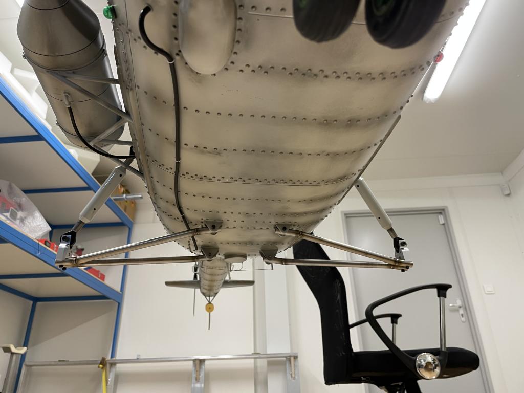

Ještě přikládám foto jak je celý podvozek na modelu udělaný(pro lepší představu)

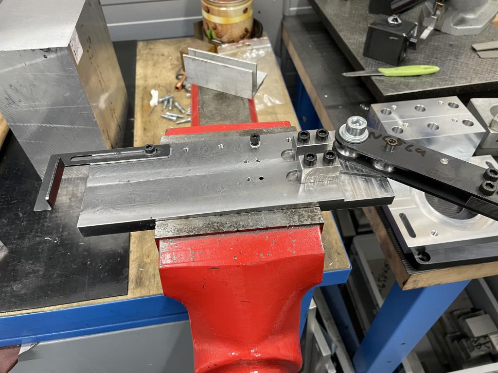

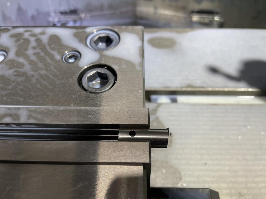

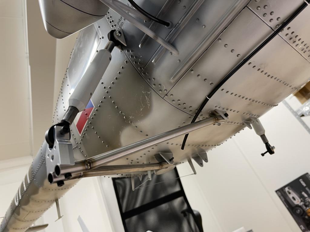

Jako druhý krok jsem vyrobil ohýbačku.S minimálním poloměrem ohybu, který lze udělat na dané trubce jsem sice nepočítal, ale věděl o něm.Moje úhly ohybu byli 17 a 11 stupňů, tak jsem si říkal, že na minimálním poloměru ohybu nezáleží.Udělal jsem si tam i doraz, abych všechny trubky ohnul stejně.Trubku jsem nahřál a šlo to líp, než za studena.Bohužel trubka se většinou lehce zbortila.Sem tam nějaký ohyb vyšel pěkně.Navíc i tak uhly 17 a 11 stupňů nebily ideální.
Takže jsem to upravil tak, že trubka podvozku bude mít jen jeden úhel 17 stupňů v jedné rovině a ten druhý úhel udělám na držáku kola, který spojuje dvě trubky podvozku a tlumič.

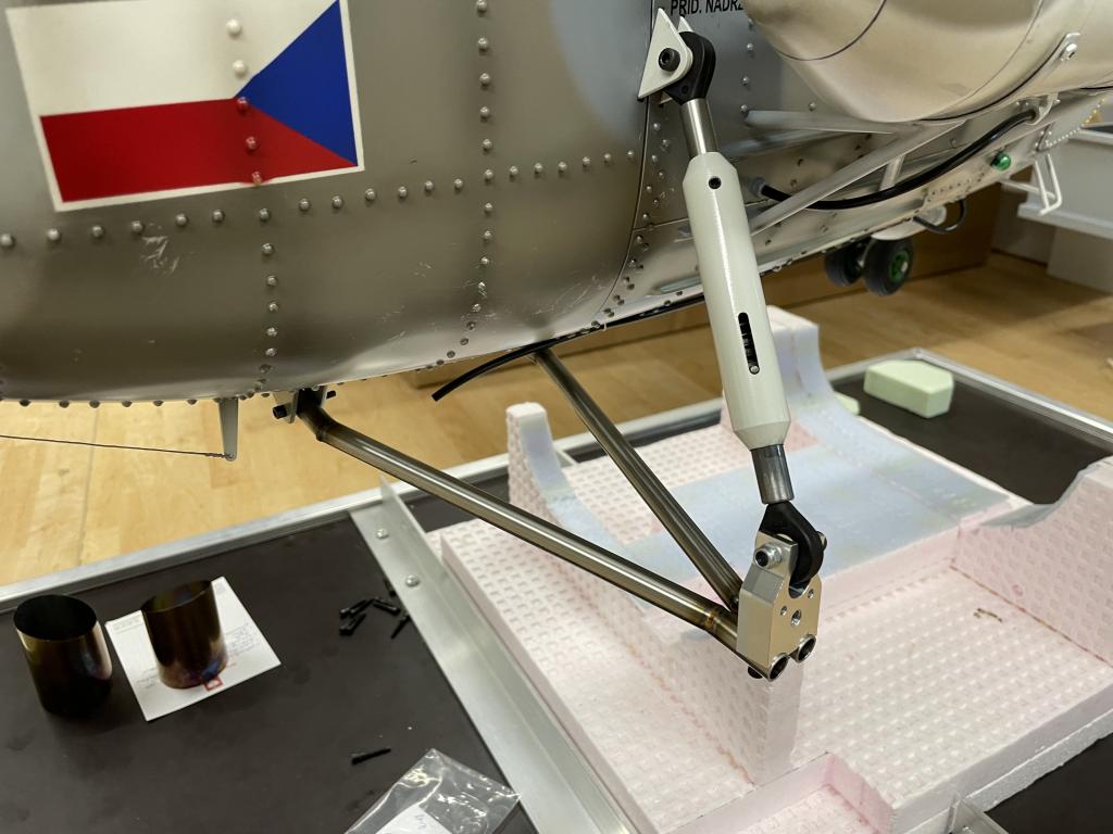

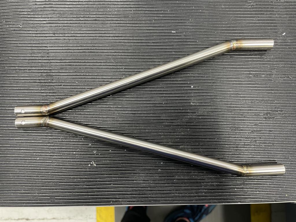

Místo ohýbání jsem přikročil ke svařování.Jedna trubka podvozku je složená ze tří trubek, jejíž konce jsem zafrézoval pod oním úhlem 17 stupňů .
Toto řešení se ukázalo jako jediné, co vyšlo.
Jediným problémem bylo jak navrtat bokem a mimo střed díry pro uchycení trubek do trupu.Jelikož původní díry v tyčích od varia byli naprosto bokem a všechny držáky v trupu jsem slepil dle původního křivého podvozku.
Takže vždy navrtat jednu díru do trubky(pouze do jedné stěny) jít zpět k modelu a vše složit a naznačit díru z druhé strany.Pak zase vše rozdělat navrtat zase jednu díru ( do jedné stěny) a zase vše složit a naznačit další.
Bylo to velmi náročné to trefit.Asi nebudete věřit ale zabralo mi to 8 hodin to tam napasovat-celkem 8 děr.Stejně jsem nakonec musel ještě díry lehce rozbrousit.

Nádherná ohýbačka, klobouk dolů. Nakonec jsi to ale musel svařit, říkal jsem si jestli to půjde ohýbat, není to hliník. Hodně práce, výsledek stál za to :-)

Ano, nakonec svařit, ale svařovalo se to dvakrát.Nejdřív přijel kamarád co dělá svářeče a dokáže zavařit i malé díry (tam kde trubky úplně nedoléhají k sobě) přidáním drátu. Přední část, kde jsou trubky u sebe nejblíž, se sešroubovala těmi duralovými držáky co drží kola a tlumič.Opačný konec kde jsou pak trubky spojeny k trupu jsem strčil do přípravku, který měl dvě díry od sebe vzdálené o požadovanou rozteč.Celé se to takhle naaranžovalo na stůl (celkem 6 kusů trubiček) a začalo se bodovat a upravovat tvar.
Nakonec to pěkně ovařil a bylo hotovo. Ale až do chvíle co kamarád odjel a já zjistil, že díry v přípravku co stanovovali rozteč byly od sebe 136mm ale mělo to být 126mm. To byla první chyba.Druhá chyba byla, že nerez a celkově železo při svařování pochoduje sem tam.Všechno se kroutí.Takže i tak rozteč 136 byla po vytažení z přípravku cca 132mm.

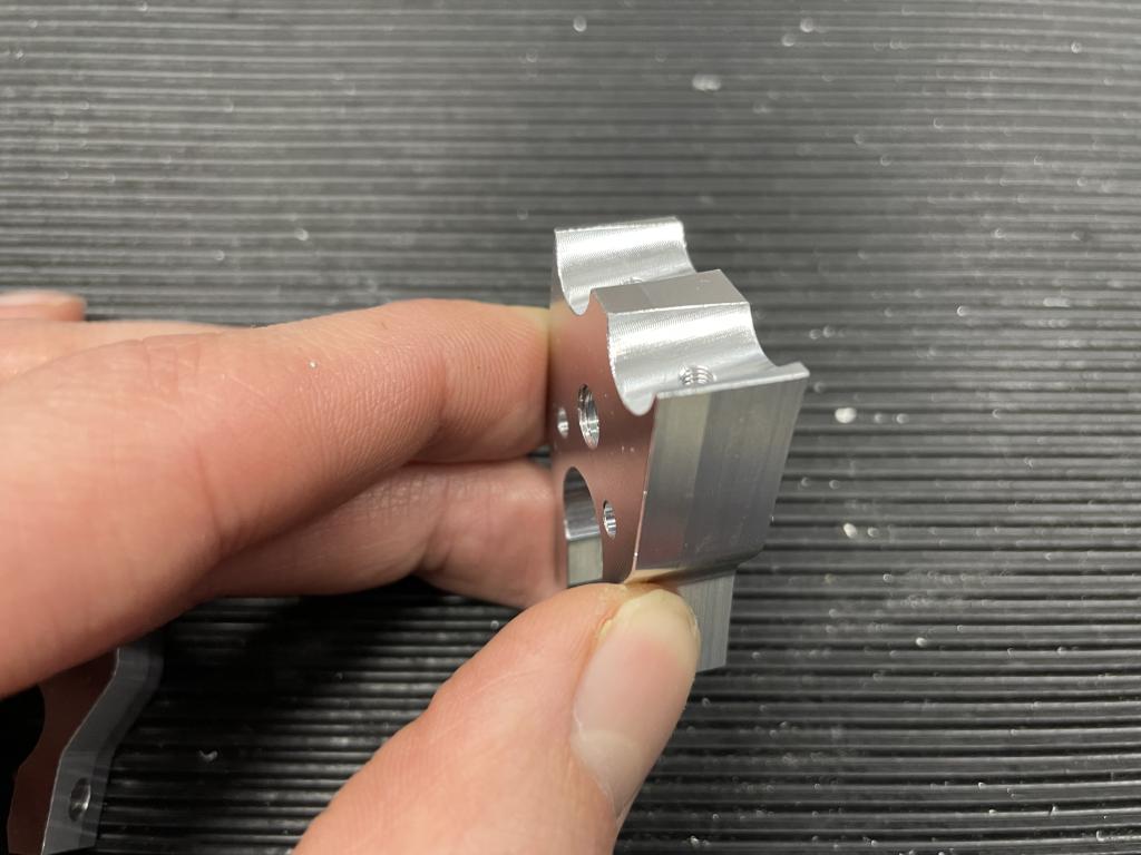

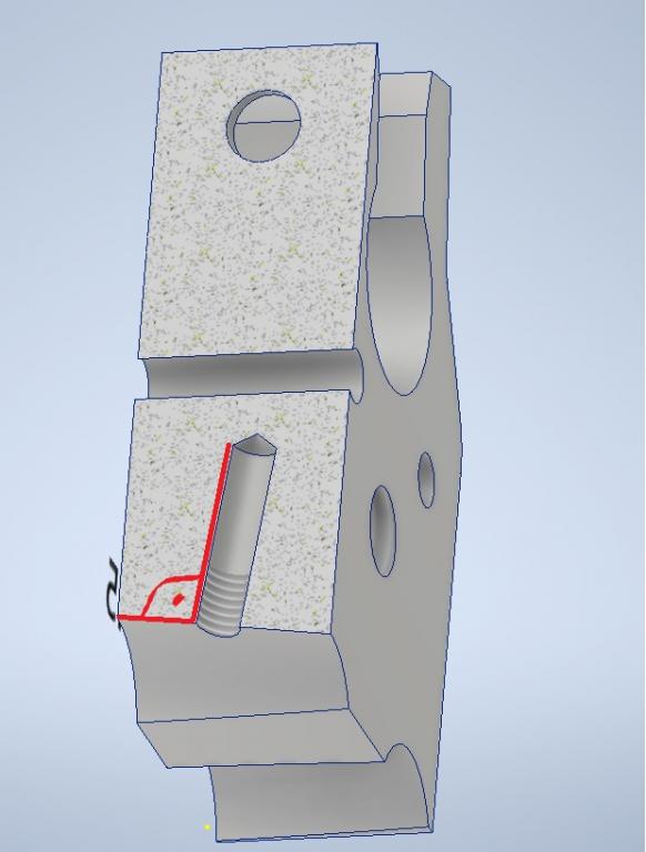

Takže znovu nafrézovat další trubičky, znovu přípravek tentokrát už dobře. No ale zase po svaření se to zkroutilo.Já potřeboval rozteč 126-128mm, abych to dostal těch vidliček co vyčuhují z trupu.Bohužel to bylo 122 a 124mm.Takže řešení bylo rozšířit durlaové držáky o 4mm a ty šikmé rádiusy ve kterých jsou trubky přišroubovány posunout od sebe o požadovanou míru.
Kostky jsem frézoval po práci celý týden po chvilkách. Šikmé rádiusy jsem dělal kulovou frézou to byla chvilka, ale nejhorší bylo nachystat sklopný svěrák a vyrovnat kostku, tak aby šikmý rádius byl v rovině a kolmo k němu jsem mohl vyvrtat závit M3.Nakonec se mi to povedlo a vše jsem složil.

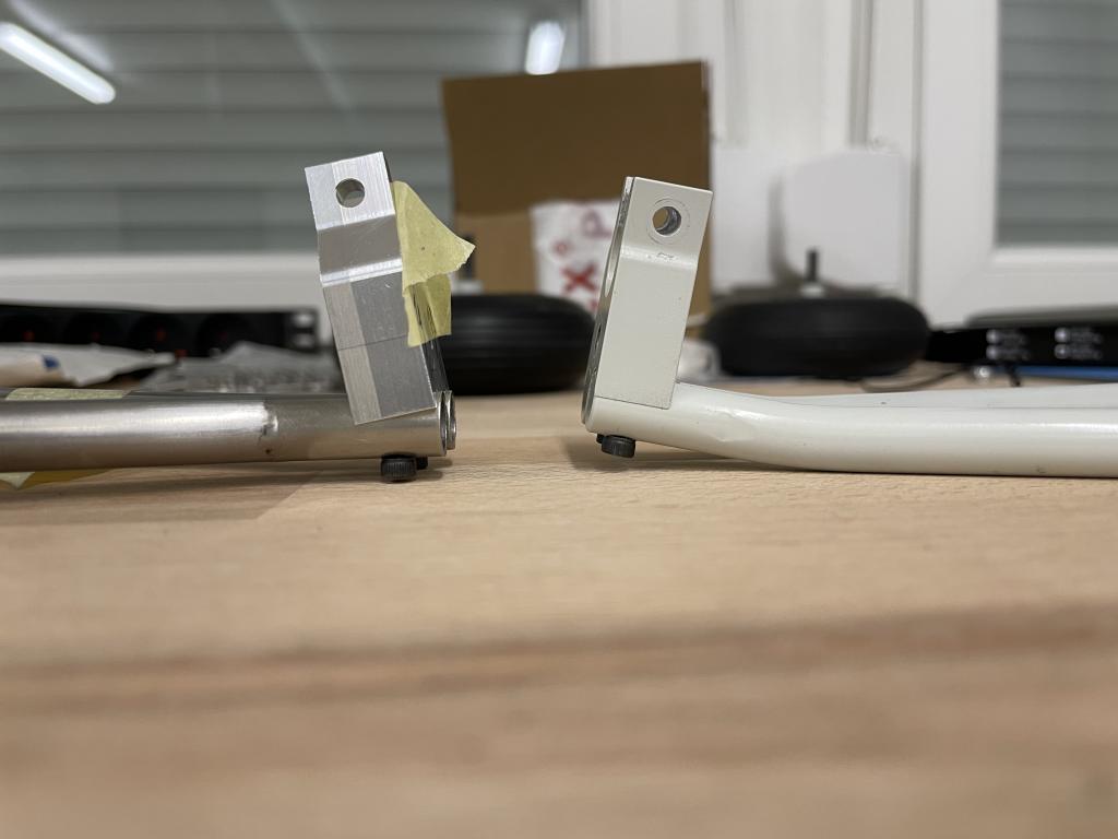

No jo, ale když byl model na zemi s novým podvozkem, kola byli dost pod úhlem (pneumatika nabyla kolmo k zemi, ale šikmo jako když jede přetížená tatra a kola vzadu má trochu do písmena V)
Takže jediné řešení- znovu vyfrézovat kostky a rádiusy udělat pod úhlem místo 11 stupňů 7 stupňů.
A to byl další týden práce po večerech po práci.Výsledek je podstatně lepší.Není to sice úplně ono, ale další kostky už nefrézuju.
Nyní jsem ve fázi lakování.Sváry jsem opiloval do přijatelné podoby, není to nic moc, ale pod barvou se snad ztratí.Dnes odpoledne plánuju, že se nato vrhnu.

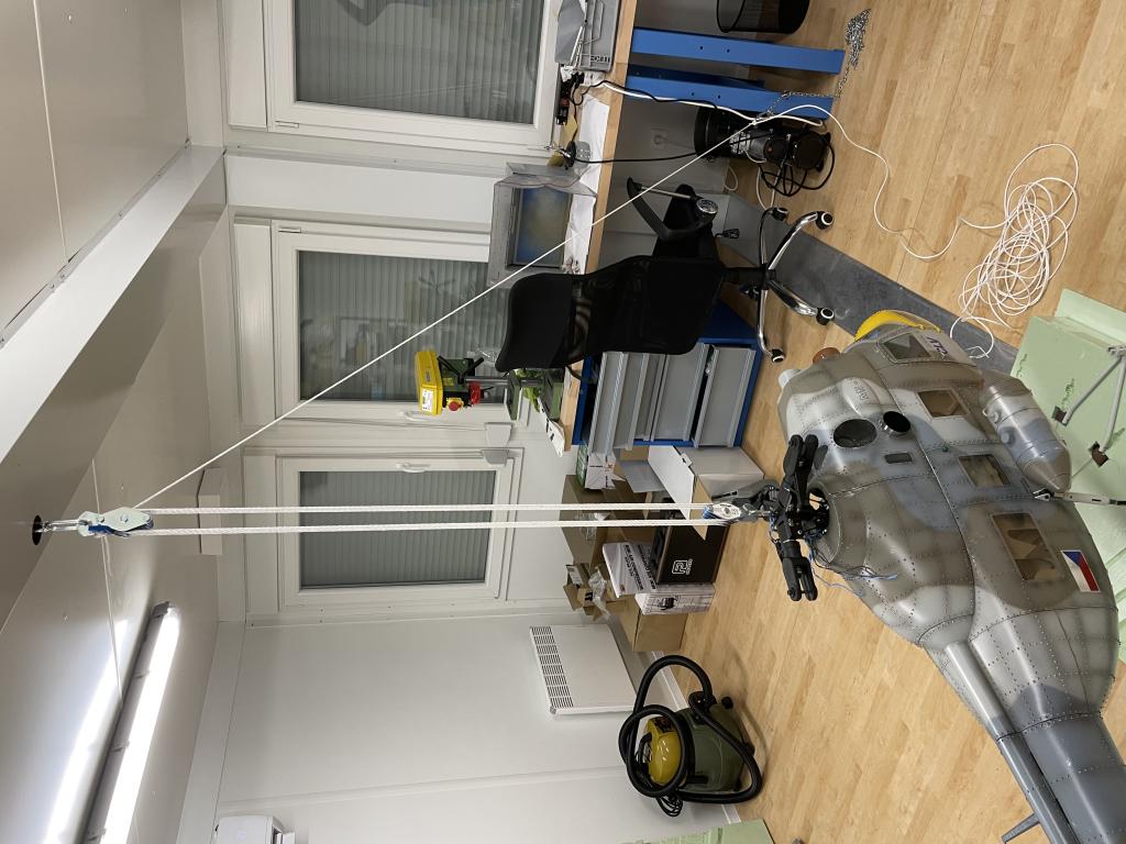

Ještě jsem pořád při výrobě podvozku řešil, jak model zvednu abych pod něj mohl vlézt.Mám v dílně ve stropě oko s řetězem ale jak sám zavěsit 24kg model, když ho musím zvednout a trefit se malou karabinkou, která je zašroubovaná v hlavě do oka řetězu.Všechno se navíc pořád točí a nesmím ulomit žádnou věc co z modelu vyčuhuje( anténky, stupačky atd.)Vždy mi musel někdo asistovat. Nakonec jsem objevil malou kladku s lanem a převodem 1:6.Takže teď to zvednu sám do jakékoliv výšky a pak zase spustím.Lano je hodně dlouhé.V požadované délce jsem uchytil karabinu a druhou jsem přichytil ke stolu.Takže zvednu model a karabinky zaháknu a drží to jak potřebuju.
zde odkaz na kladku, třeba se to někomu bude hodit.
https://www.uni-max.cz/produkty/manipul ... -UQAvD_BwE
