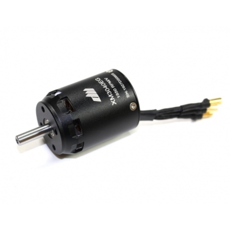

ESC: OK
Motor: káble treba ťahať vonkajškom. Siesta má tú istú gondolu. Pozri tu aj servá:
viewtopic.php?f=118&t=14181&hilit=Siesta
Motor by mohol pasovať opláštená obežka Dualsky XM3040EG-9 (1350KV). Ja by som dal XM3036EG-11 (1370KV) vrt. 9x6
http://www.dualsky.com/motor/67f3bf8a-9 ... f8ee.shtml
https://horejsi.cz/Pages/DetailProdukt. ... cislo=3627
