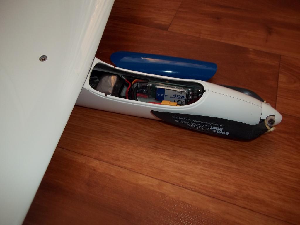

Tak jsem se nebál a na aeronautku 11x12 při plné baterii je to kolem 38m/s když na mě řve rádio 3.5V tak to letí nahoru něco přes 34m/s-dolů se mi podařilo pokořit hranici 60m/s z výšky kolem 730m dle vária jeti
Je to samozřejmě dost na hraně,na druhou stranu jde pohon na plný plyn jen chvilku a pak má xvteřin na rekonvalescenci

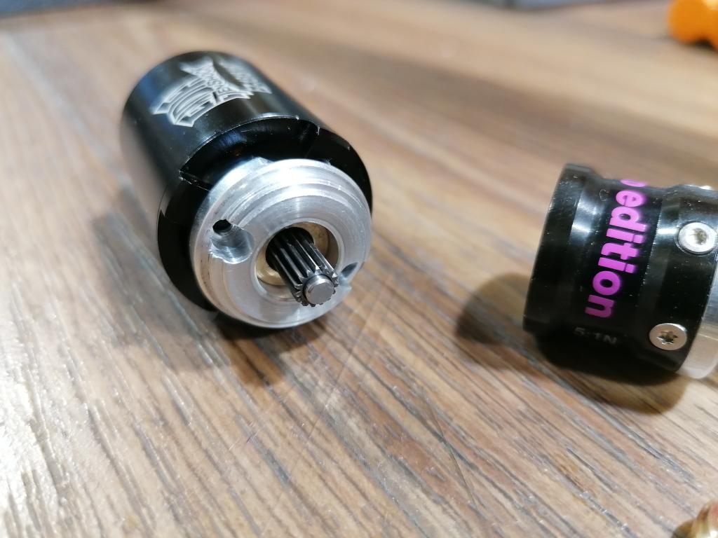

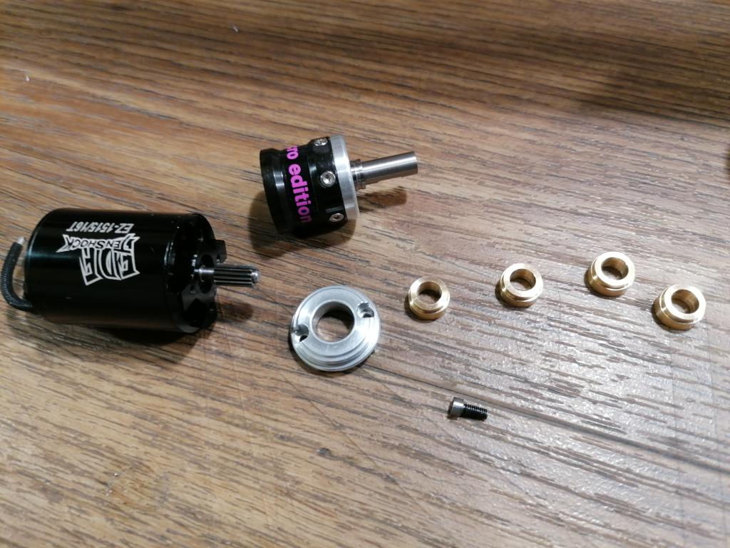

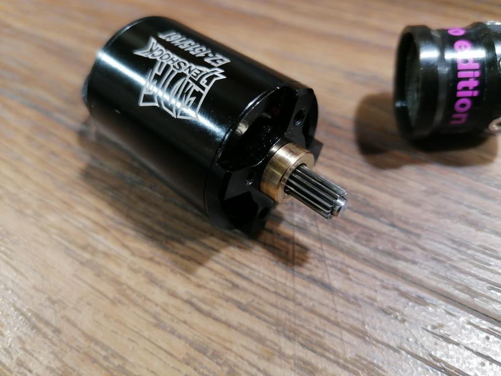

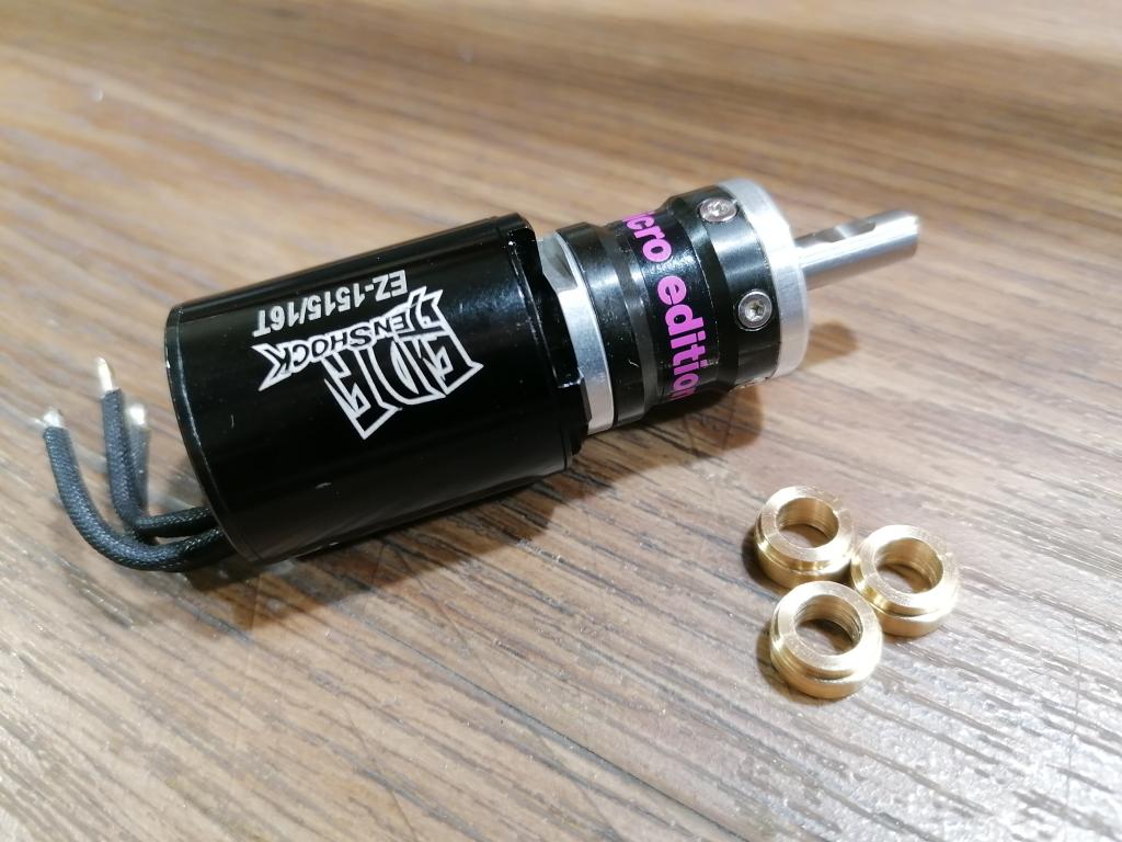

No já mám pro míru (momobrut) ,sesazený pohon a nic lepšího jak dosáhnout co nejlepšího sesazení jsem nevymyslel.
Nejdřív jsme přeměřili na 3D jestli díra v duralovém kroužku je soustředná se závitem pro převodovku. Je to OK ( 0.012)
Pak na NC soustruhu Nakamura WT100 se odladil spasovací kroužek tak aby šel ..do motoru velmi těsně a do duralové příruby tak aby šel použít Loctite 648 na zafixování kroužku.
Též ty úchylné měkké šroubky co drží duralovou přírubu na motoru (origo od výrobce je děsnej shit), jsou nově v tvrdosti 12 a hlavička M2.5 stočená tak aby šla přesně do sedla šroubku.
Teď je převodovka přesně souose na motoru ( max odchylka je do 0.02..odchylka lepení mosazného kroužku do duralové redukce)
Navíc se geometrie nemůže pohnout..nikdy a nikam , jedině při totální destrukci pohonu.
Vše na obrázcích.
