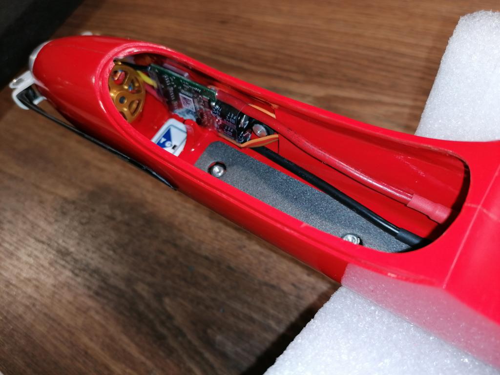

Nejvíc co jsem dosáhnul ze 650m dolů, kdy ero uvedeš do kolmého-záporného klesání jsem měl 56m/s.
Důležité je právě ten záporný uhel naběhu, zmenší se odpor MH30 který na Coradu je použit.
Jinak páč smrdíme doma (naštěstí za plný žold) tak jsem se rozhodl předělat moje Corado tak aby se mi to líbilo.
Vše jsem ze předku trupu vybagroval a udělal uplně znova. Místo reglu YEP30 jsem dal YGE35 kvůli jeho interní telemetrii.
V kabině je lože jak na Li-Ion tak na 3S-Lipol. Využívám toho,že má YGE proudovou regulaci a nastavil jsem max proud na 40A.
Poznámka: Původní řešení trupu..
[ 65.29 KiB | Zobrazeno 2033 krát ]
Poznámka: Nové řešení trupu
[ 79.9 KiB | Zobrazeno 2033 krát ]
[ 90.31 KiB | Zobrazeno 2033 krát ]
Poznámka: Baterie 3S-1800mAh Rampage
[ 53.33 KiB | Zobrazeno 2033 krát ]
Poznámka: Zatím jen jak se 2S-LiIon vejde a je umístěno.
[ 51.01 KiB | Zobrazeno 2033 krát ]

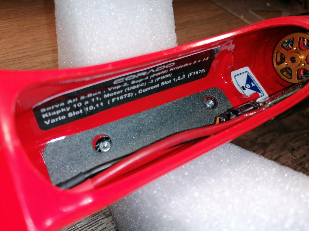

Přijímač má taky nové lože.
