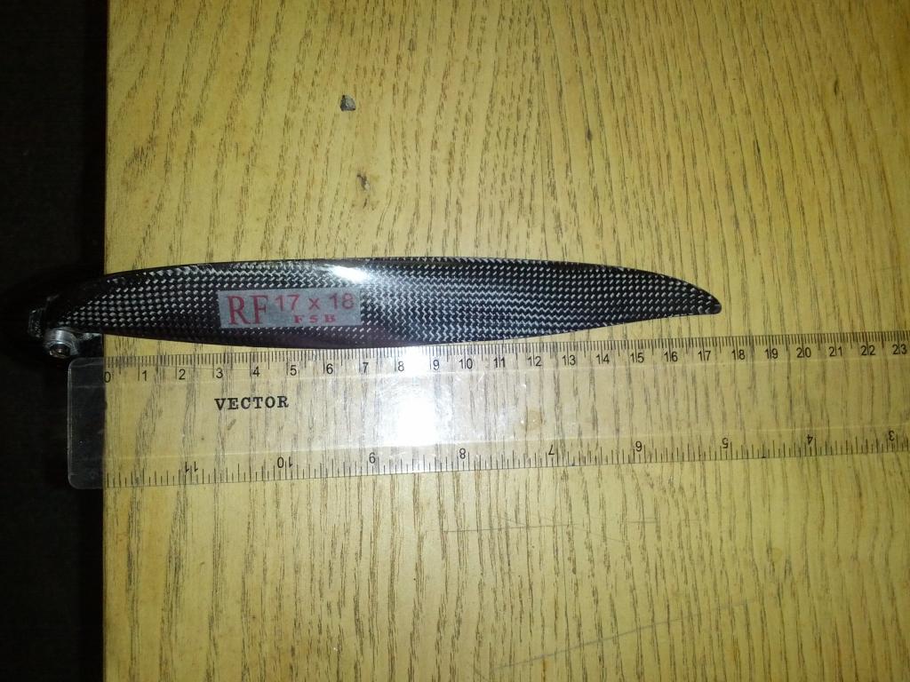

To mě nenapadlo s tim přetočenim.... že prostě bude vrtule moc lehká? Tak jedině zkusit klasiku širokou nebo jestli se vejde 17" ka , ale myslim že ne.
poměřil jsem a při sklopení listu 17/18 s kuželem 38mm 5 stupňů offset, je délka od kraje kuželu (mot. přepážky) po konec listu je 178mm, zkus sklopit list podle trupu a změř to a uvidíš, přesazený kužele jsou o trochu jiné.

Jestli ta vrtule bude lehká, to taky nemusí být, omlouvám se ale trochu jsem si v té odpovědi protiřečil. Záleží jak budeš mít tvrdý baterky, ten motor si veme to co dají, aby si to přetočil, musel by si mít větší kapacitu a dost tvrdý. Jakou kapacitu by si tam dal?

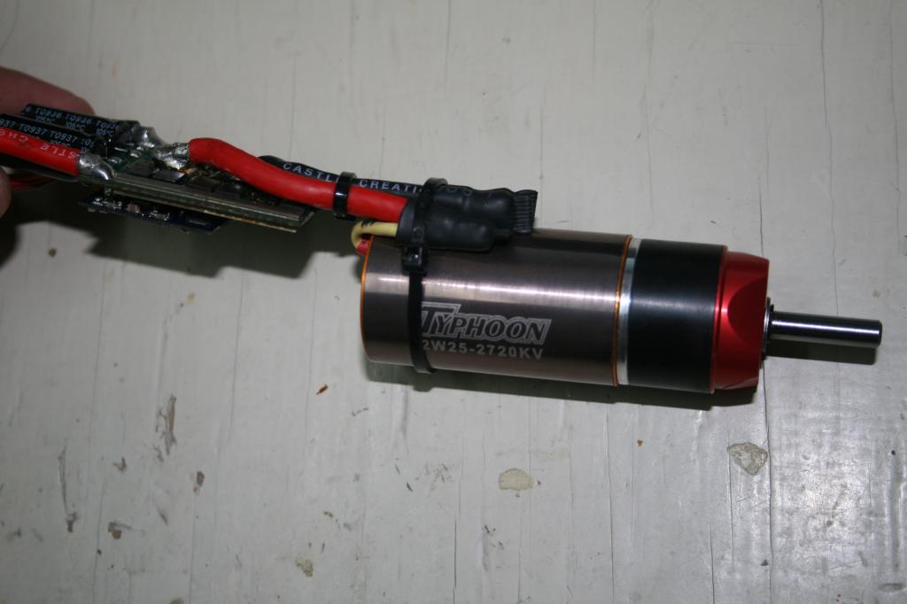

tak já to konečně sesazuju ale kvůli těžišti musim dát regl až na motor skoro nahoru na něj ale řešim problém, mám na castlu už zkrácené silové kabely a jsou moc krátké,
za jaké je mám nahradit ? jaké mám koupit aby to přežilo těch 90A ?
díky
jo konektory budou MP jet 5,5 mmm

tak sem alespoň přidělal regl na motor :) ariana má dost místa kolem tak se to tam hezky vejde a pod to zajede 4s 3300 ....
[ 51.59 KiB | Zobrazeno 3148 krát ]
[ 38.38 KiB | Zobrazeno 3148 krát ]
zjišťuju že poslední dobou mi všechno trvá dýl a dýl a asi nad všim moc přemejšlim :)
