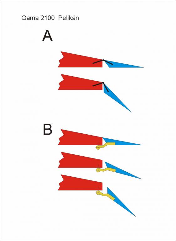

klapky brzdy stity.JPG [ 24.94 KiB | Zobrazeno 1052 krát ]
Pěkný den, vidím že je tu staré vlákno, ......
po záletu Gamy 2100 od Pelikána jsem dospěl k závěru, že klapky budou třeba. Obzvláště na takové to polétáníčko za barákem, kde je jen standardní "valašská rovina".
Mám dvě možnosti, jak již předpřipravené klapky v elapor křídle udělám. Tedy s ohledem na osu otáčení.
Mám dvě otázky:
1/ má konstrukce "B" opodstatnění a bude funkce klapek podstatně rozumnější oproti klasické konstrukci "A"
Bude tedy stát zato se namáhat s podstatně komlikovanější výrobou pantu? Projeví se to nějak na lepších letových vlastnostech při brždění na přistání.
2/ někde a nemohu to najít, jsem četl pojednání, že lze použít klapky vyklopením směrem nahoru, jako brzdné štíty. Tedy mechanicky konstrukčně, by byla jen volba nahoru štíty, dolu klapky nikoli.
Karel

U vztlaků bych volil variantu A, jen osa otáčení by byla místo u horního povrchu u dolního povrchu a štěrbina by nebyla do V.
Já bych se u tohoto letadla vztlakovými klapkami nezabýval a bržděním taky ne. Můj názor je, že to nebude mít praktický přínos, myslím si, že přistávací rychlost i rychlost v kroužení je u tohoto letadla dostatečně malá. Ale to asi nechceš slyšet ;-)

Zdravím, ano jeto tak že instalace klapek a stim související zvýšení hmotnosti a zhoršení aerodynamické čistoty profilu křídla jsou větší než jejich výhody při přistání. Já tento model už tak koupil s klapkami a je to jen komplikace ale jako tréning na vyšší levl proč ne. Mám tří metr vetroň bez vztlaků a vejdu se i na malé plochy je to spíše o litání než o klapkách. Úplně stačí používat křidélka pro přistání vyklopena nahoru. Nic to nestojí a je to jen o nastavení a funguje to spolehlivě .

Asi máme každý jiné éro. Klapky namixované jako butterfly i u Gamy jsou obrovským přínosem při přistání. Jak bylo psáno výše - stačí pouze odříznout a nechat zavěšený na stávajícím materiálu. Ovládáno plynule kniplem motoru. A Gamě ten "nárůst hmotnosti" je jen ku prospěchu. Vlastní zlušenost, ne teorie
