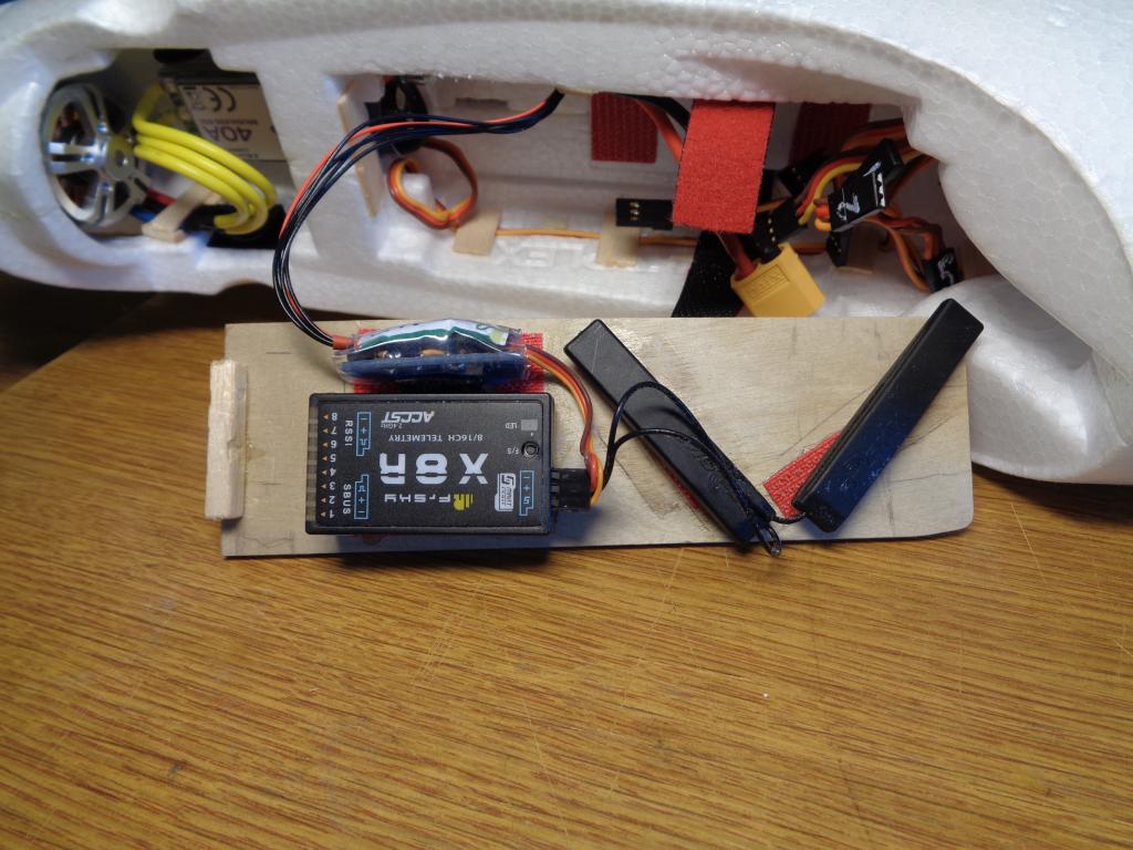

Tak saom neodolal a Herona som kúpil... V stavbe nieje moc čo riešiť...
Vyváženie s týmto pohonom nebol problém s laminátovou trubkou... Laminátová váži 41gr, uhlíková 22gr ... u 75gr. motora by to malo význam.. u 105gr nie....
Motor som použil DualSky 3636CA8 990ot-V. Mal som ho doma. Vrtuľa zo stavebnice. Regulátor YEP40A. Servá výškovka HS65 BB, Smerovka HK939MG, v krídle MG16.
Zatiaľ len zálet... vždy vietor cez 10m/s Stúpanie s pohonom 10m/s pod uhlom 30-45st. Aku trojčlánok 2200mAh, odber cca 35A
Vcelku sa mi páčilo riešenie umiestnenia elektroniky na jednej doske ako to má mior... Tento nápad som využil...

Je tam aj Opensensor a do neho je napojený aj prúdový senzor s doskou Powermodulu. Tá slúži len na meranie prúdu...
Káble sú upevnené na bočnice
