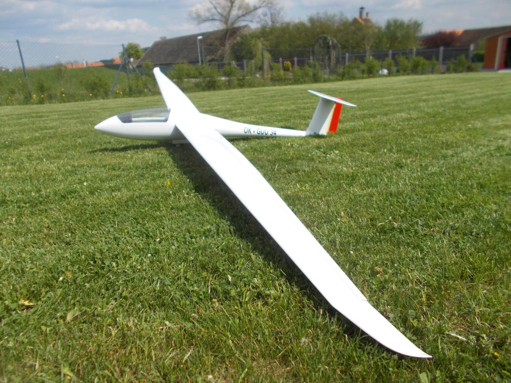

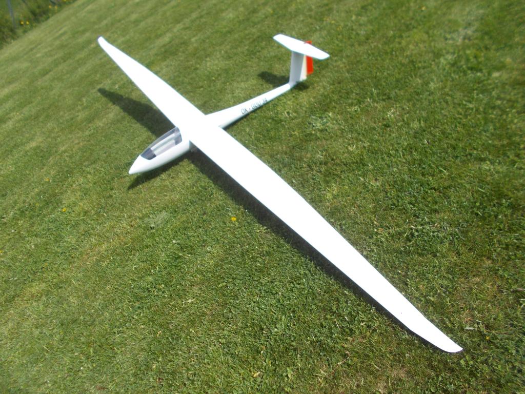

Zajímá mi pouze Ventus 2C. Prázdná hmotnost je 3150g...a až to naložím pohonem,servy atd tak to bude mít 5kg. Tak mi zajímá jestli to někdo má..kolik má letovku a jaké má pocity z letu.

Jenom detail - co ta imatrikulace? Tenhle formát se používá na ultralehkých větroních, což Ventus není. Na něj patří klasika OK a čtyři číslice...

Třeba chce mít majitel na modelu stejnou imatrikulaci jako má na svém velkém Stingovi

stepino píše: Jenom detail - co ta imatrikulace? Tenhle formát se používá na ultralehkých větroních, což Ventus není. Na něj patří klasika OK a čtyři číslice... Imatrikulace je mi fuck..mnohem víc mi trápí rozvaha co tam dám za motor a k němu regl. Majitel chce řádný výkon...a nechce motor s převodovkou... Tak probírám letité záznamy a přemýšlím nad motorem. PS..aby to letělo dle představ tak musí být naprosté minimum 400W na kg!!
