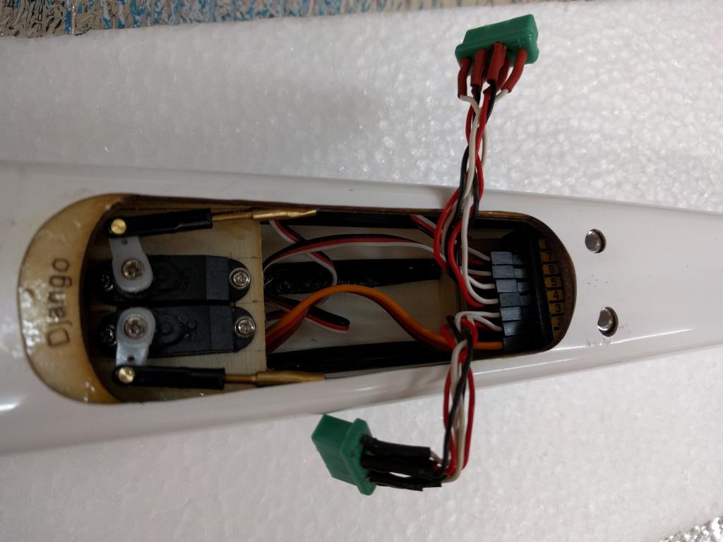

Napsal jsem do vpmodel.cz, a Django objednal. Na výběr je "klasická" a "D-box" verze, a ocasní plochy buď motýl, nebo klasické o 180° otočené T. Barvy jádra jsou bílá a světle modrá. Vybral jsem si klasickou "skleněnou" verzi s motýlem a bílým jádrem. K letadlu jsem si přiobjednal obaly.
Teď k vybavení.
[ 89.68 KiB | Zobrazeno 16314 krát ]

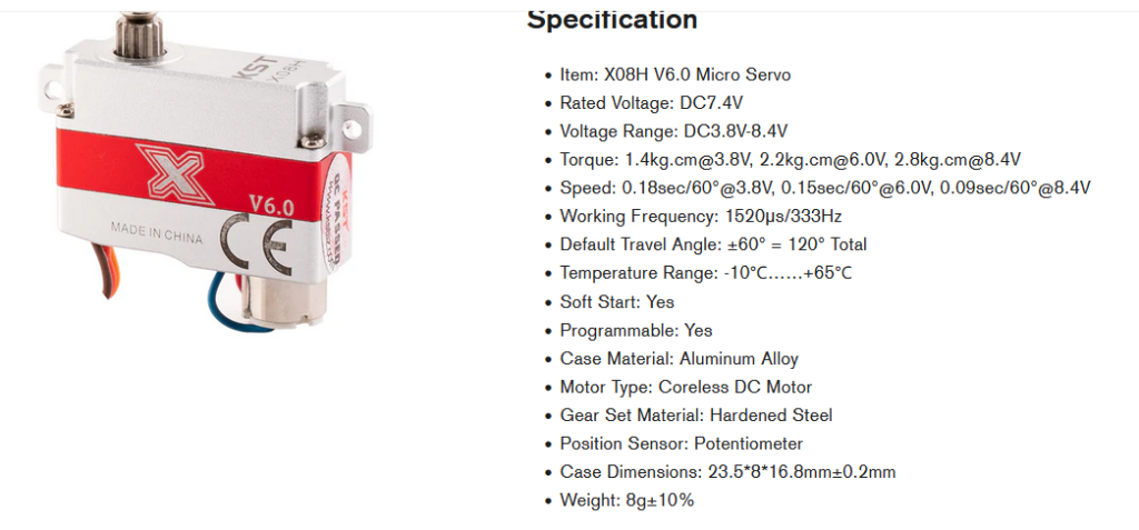

Ariane mi doporučil serva turnigy d56mg, takže jsem je hned radostně a za levno objednal, což byla chyba. Má to teplotní drift jakprase a v podstatě každý den na letišti ladím subtrimy. Na takový věci nejsem zvyklý... doporučuju si připlatit za nějaké kvalitnější (dymond, KST, MKS, ...). Pokud vám nevadí to prostě doladit, je to jinak dostatečný servo za pár dolarů.
Další přehmat byly konektory. Na propojení regulátoru s baterií jsem použil XT30, to se zdá být v pohodě. Na propojení křídel s trupem jsem koupil od Pelikána Multiplex 6tipin, a ony vypadají úplně stejně jako ty co už jsem doma měl z hobbykingu! Takže buď na hobbykingu taky prodávají originál Multiplex, nebo... :roll:

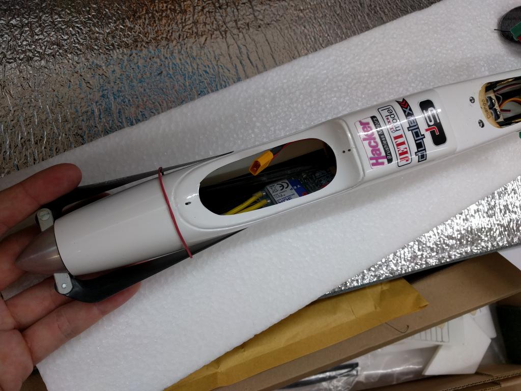

Stavebnice obsahuje motýla slepeného do správného úhlu, křídla, sklolaminátovou gondolu vyztuženou uhlíkovými rowingy, uhlíkovou ocastní trubku a sáček s příšlušenstvím. Ten obsahuje několik motorových přepážek z 3mm topolové překližky pro různé rozteče šroubů v motoru, 3 desky pro uložení serv (pro serva hned vedle sebe, s mezerou mezi sebou, a jednu kam si díru pro serva můžete vyřezat sami dle potřeby), překližkový rámeček a zamačkávací matice mpjet pro přišroubování křídla, plastové šrouby a sklotextitové páky kormidel. Dále je ve stavebnici uhlíková spojka křídel.
Stavbu jsem začal gondolou, do které jsem zalepil motorovou přepážku - jedna z přiložených přímo pasuje na Hackera. Před zalepením přepážky do trupu jsem jí pro jistotu polepil 0,6mm sklotextitem, přeci jen bude dostávat při přistáních občas zabrat, a samotná překližka se mi na akrobatech časem vymačkávala. K lepení jsem použil pětiminutový epoxid.
[ 45.71 KiB | Zobrazeno 16172 krát ]
Trup jsem před lepením omotal papírovou páskou, abych si ho omylem neušpinil od lepidla.

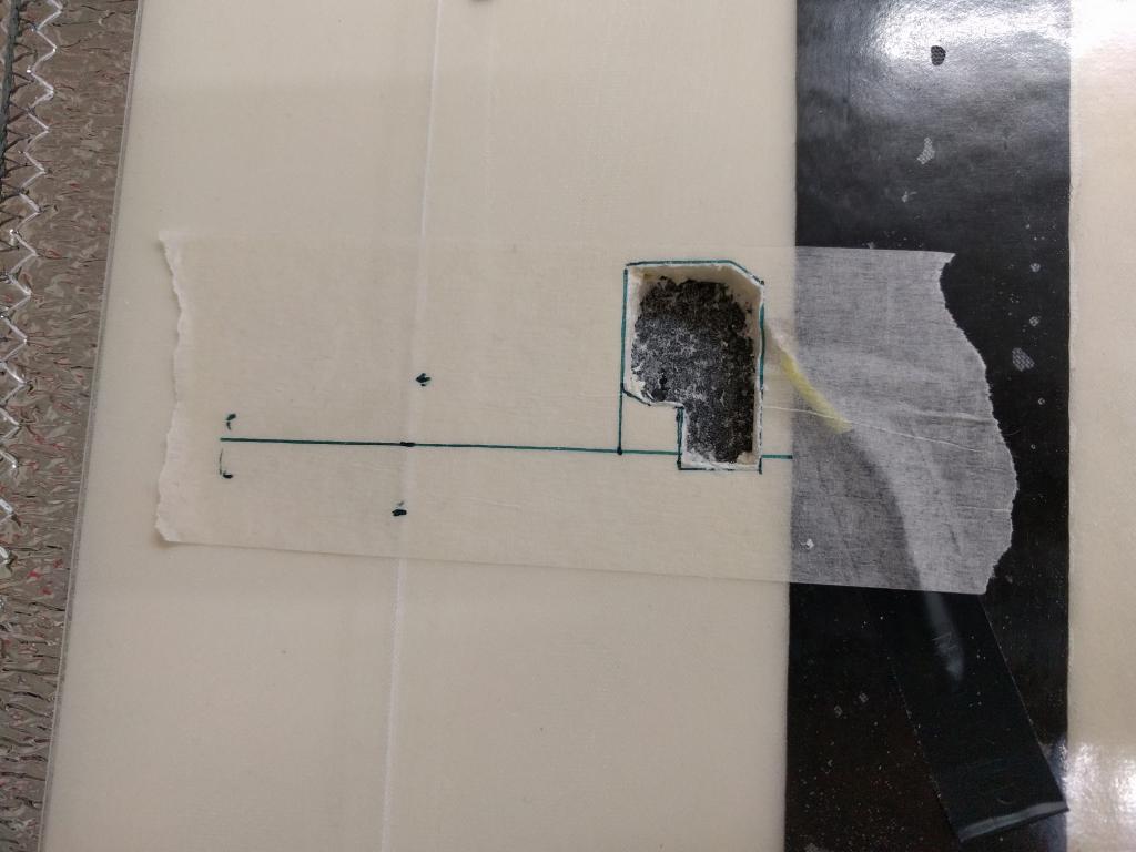

Křídlo má z vrchní strany uhlíkové zesílení v místech, kde budou instalována serva. Do křídla je provlečené lanko, které usnadní protažení servokabelů. Opět jsem použil papírovou pásku - tentokrát nalepenou na spodní straně křídla. Na pásku jsem si obkreslil serva, namaloval táhlo, i umístění páky kormidla.
[ 42.11 KiB | Zobrazeno 16172 krát ]

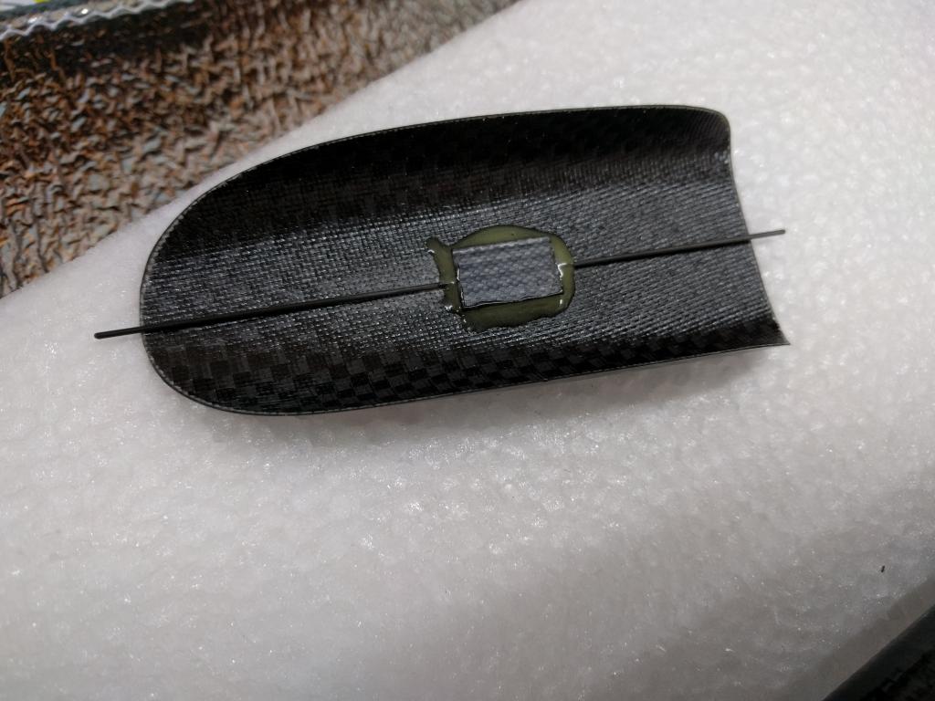

K řezání do "vakuovky" je potřeba extrémně ostrý nůž - používal jsem buď chirurgický skalpel, nebo ještě lépe 0,8mm vrtáček v dremelce, který potahem i pěnou snadno projede. Po obříznutí obvodu otvrou jsem znitřek vytrhal pinzetou.

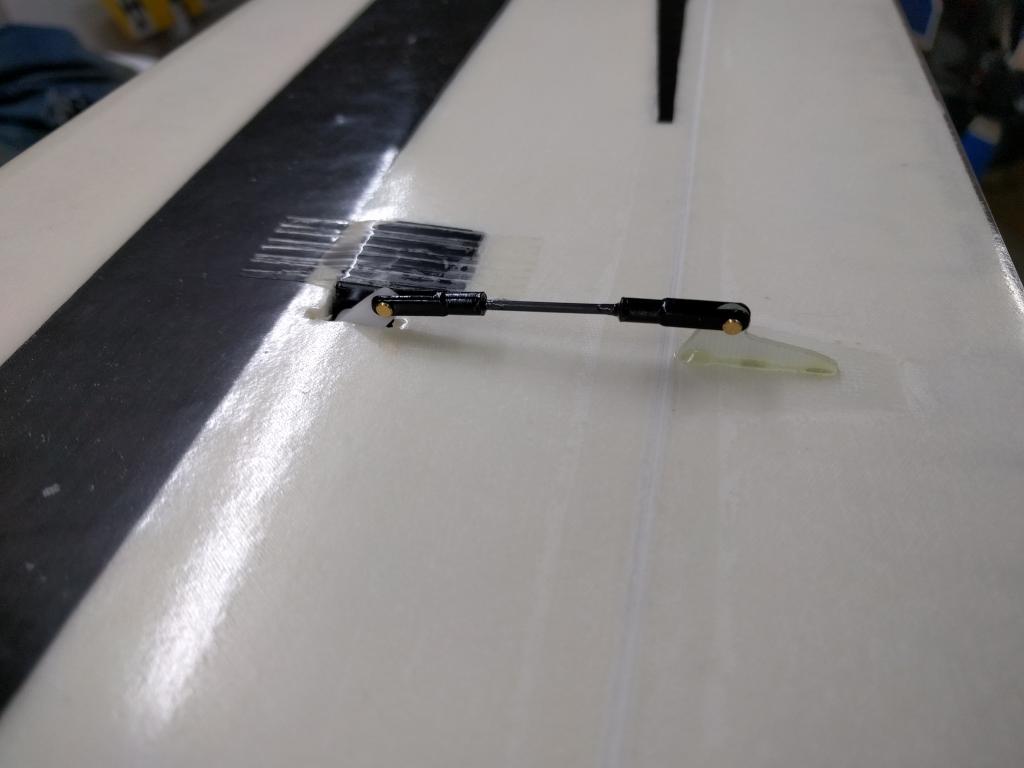

Táhla nejsou součástí stavebnice, a je tedy na vkusu každého stavitele, jak se rozhodne je udělat. Podle zvoleného táhla si i vyvrtáte díry do pák kormidel.
Náčelník (Ariane) použil například kovové struny s Z nebo L ohybem na jednom konci a "blimpem" na druhém. Já jsem na křídle zvolil malé vidličky mp jet s uhlíkovým táhlem. Křidélko:
[ 58.94 KiB | Zobrazeno 15780 krát ]
