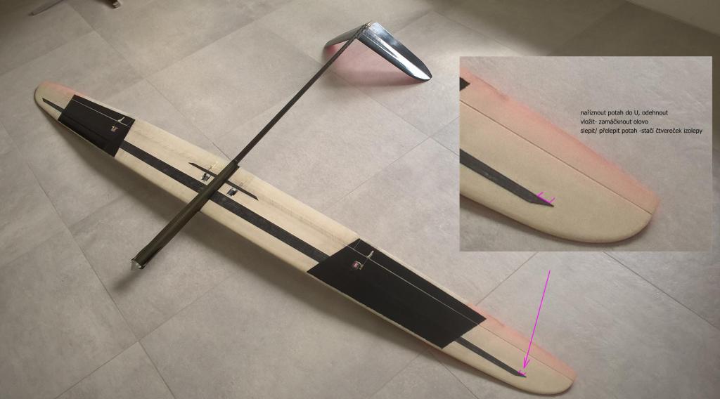

Pro případnou inspiraci popíšu jak jsem to řešil u mé samodomo 100 palcové vakuovky
Křídla zavěsit pomocí oka z nitě přes spojku křídla.
v předpokládaném místě umístění závaží provizorně dovážit příslušným kouskem olova.
naříznout potah do U, vsunout olůvko. Potah zalepit (epoxy, foamsafe CA nebo jen přelepit čtverečkem čiré izolepy)
Místo pro závaží jsem vybral na konci pásnice nosníku, ze spodní strany křídla viz obr.
kdybych umístil závaží do šachty křidélkového serva, musela by být hmotnost cca dvojnásobná
Neočekával bych ale nějakou změnu vlastností takového éra při úpravě hmotnosti +-20g, obzvláště pro rekreační létání.
[ 54.6 KiB | Zobrazeno 2048 krát ]

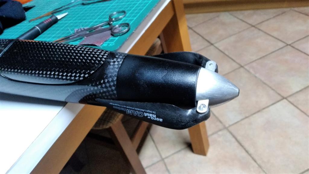

Luboš ZLÍN píše:
Špatný rozpočet na přistání do ruky. Přelétl jsem se, musel jsem se otočit o 180°a byt jsem přitahoval, tak jsem to nestihl všechno zkoordinovat a jeblo to do tvrdé země. Za mnou už nebylo místo viz fotka. + naloženo 45gr
Už jsem to z venku opatlal uhlíkovou tkaninou. Dovnitř se mi podařilo dát jen 3 kousky/obdelníčky tenkého skla (je to hluboko - byť jsem použil speciální brousící nástroj). A že neumím udělat pohledový uhlík, tak to dostane ještě trochu tmelu, šmirglu a barvu.
fotky: https://czlusa.rajce.idnes.cz/Django_oprava/
Hotovo, už je zase RTF | postup opravy viz galerie o řádek výš
