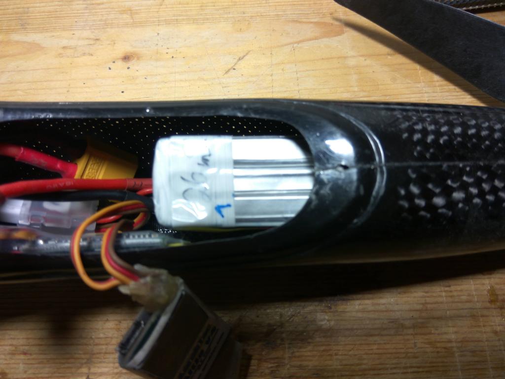

TGY serva spokojenost vzhledem k ceně. Bluebirdy naprostá pohoda a vejdou se celé, není třeba upravovat (verze Dbox).
Baterky používám 3S 850mAh tattu ale vejde se klidně i 2200, nebo něco širšího místa je dost i na 4článek.
Regl Yep30 jsi trefil, jen u YEP je dobré mít i programovací kartu.
