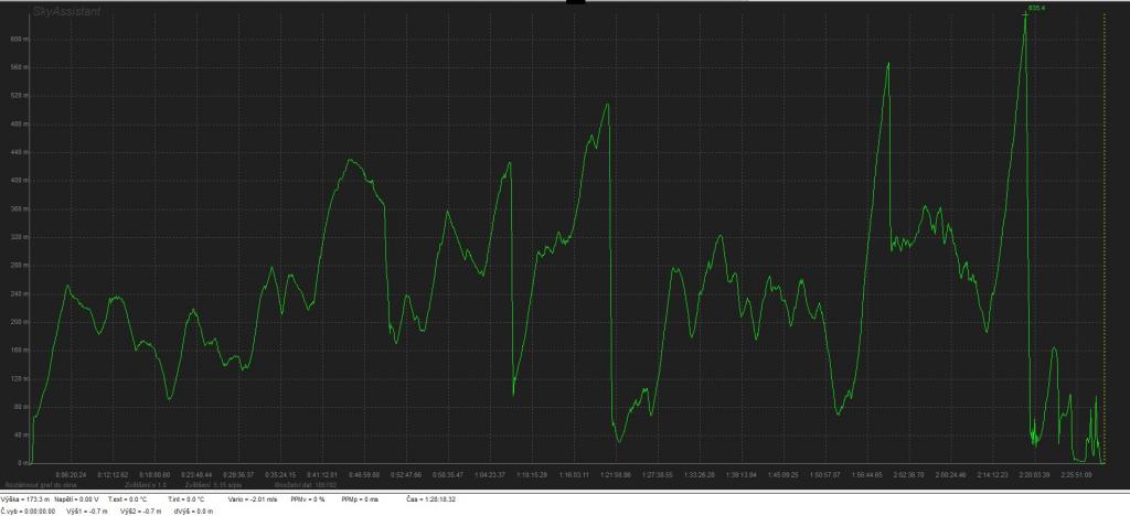

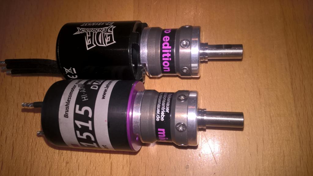

Ja si testnul ( pro radost) jak je na tom výkonově můj pohon do budoucí Infinity.
Na obrázku je Lehner 1515/11D a rozměrově a váhově podobný (hojně používaný) Tenshock 1515/13T.
První měření je s vrtulí 14/7 GM na trámci 41mm, baterie 3S-1800mAh
Otáčky 8600, proud 60A
Druhé měření je s vrtulí 13/8 GM na kuželu GM 32mm, baterie 3S-1800mAh
Otáčky 9400, proud 50A, příkon 553W
Třetí měření je s vrtulí 13/8 GM n kuželu GM 32mm, baterie 3S-LiIon 2600A
Otáčky 8400, proud 42A, příkon 423W. Napětí při plném příkonu spadlo na 9.3V
Hezky je vidět ten rozdíl mezi LiPol a LiIon když je měření hned za sebou jdoucí :-)
Lehner 1515/11D je fakt masakr. Ani při max proudu 60A není ohřev motoru nijak dramatický. Pokud by se použilo 4S-Lipol nebyl by problém 1kW příkonu. Vcelku mi koresponduje velmi vysoká účinnost motoru ( udávají 94%) s ohřevem ztrátou na motoru.

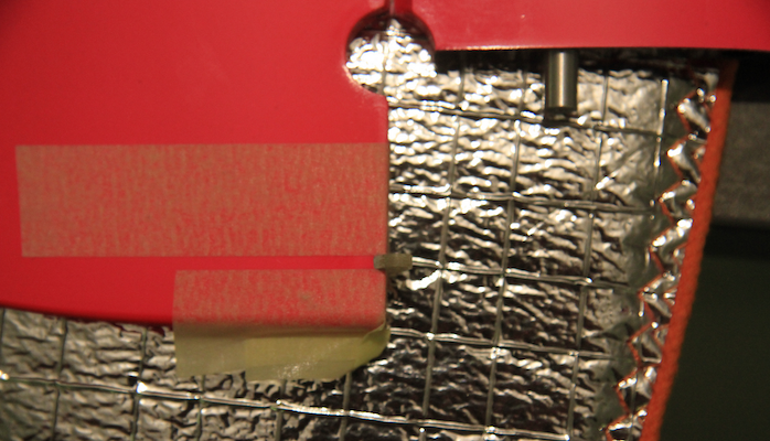

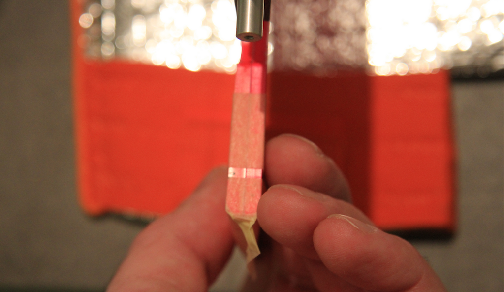

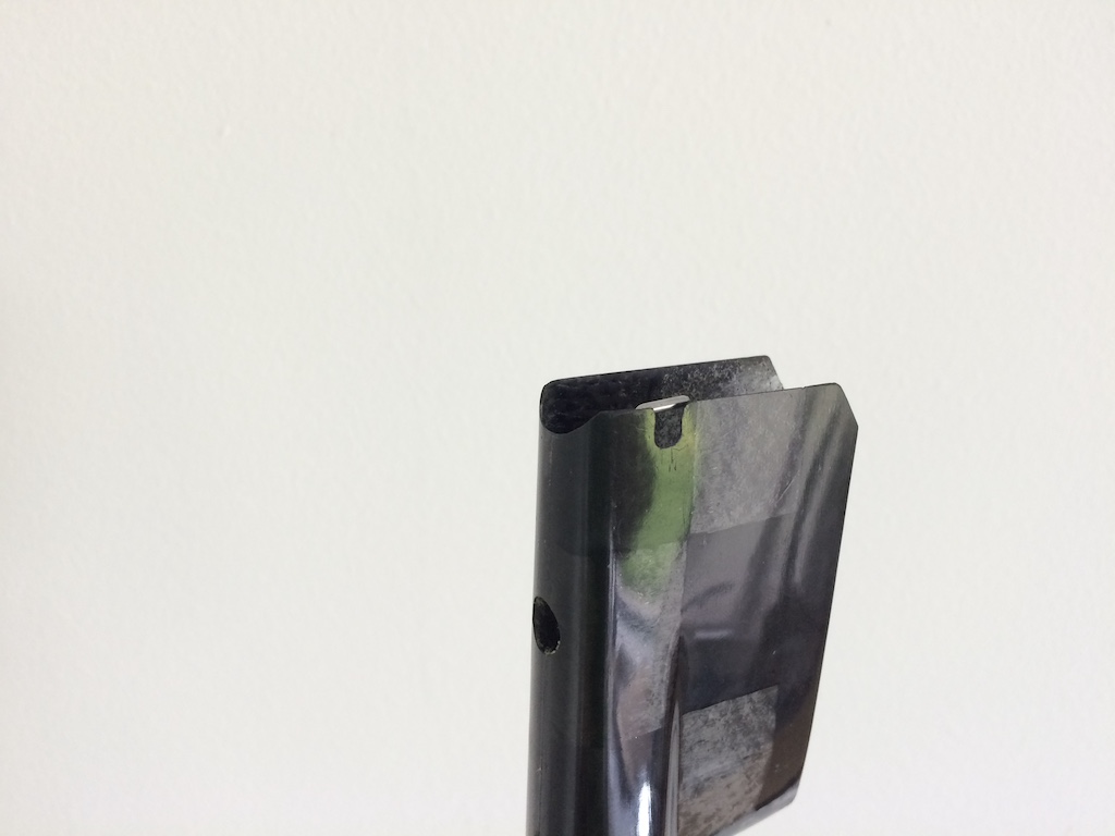

Pridam zpetne dalsi stripek z meho osazeni - tentokrat SOP a VOP (mam kormidla do krize). Puvodni smerovka byla zlomena, privezl jsem si novou. Ta ale jeste nemela serizly ukos - bez nej nejde nasadit na vyskovku a pridelat k trupu. Na stare (znicene) jsem si to vyzkousel. Papirovou maskovaci paskou vyznacil linii, upnul diamantovy koutouc do dremelu a opatrne odrizl. Pak jsem to lehce prebrousil a bylo hotovo. Pasku chce sundavat opatrne.
Pak nasledovalo osazeni paky na tahlo. U toho jsem opet vyuzil zniceneho kormidla a vse na nem nazkousel :) Nasel jsem spravnou vysku, oznacil, ostrym skalpelem udelal dirku a otvor jsem pak vybrousil diamantovym pilnickem se spickou.
Zbyvalo jeste zalepit "trn" pro prichyceni k vyskovce. Vse lepeno 30min epoxy zahustenym mikrobalony. Stejne tak uriznuta cast smerovny se (stejne jako na originalu) potre epoxy s mikrobalony (puvodni byla ale cerna, moje je ted bila).
Na fotkach je ale poloha paky blbe (coz jsem si overil az po zalepeni) :/ Ocko by melo vychazet jeste vice ke stredu smerovky. V te poloze, co je na fotkach, lehce drhne o trup. Nic hroznyho, vyresila to jednoducha uprava na trupu, ale hezke to neni :(
Na samotne VOP neni vubec nic treba :)
Pro ovladani jsou nutny serva (logicky). Ty se osazuji do dodaneho preklizkoveho loze. Poloha loze je pro kazdy pohon/aku jina. Na co si potreba davat pozor u kormidel do krize - servo vyskovky potrebuje vetsi paku (viz. foto). To obnasi neosazovat serva na osu do trupu, ale vice smerem k smerovkovemu tahlu (jinak nebude mit vyskovkove servo dost prostoru pro vetsi paku a nebude potrebna vychylka na potlaceno).
A protoze jsem si predvrtal dirky na sroubky do loze a az pak tohle zjistil, tak jsem si loze musel udelat nove (podle puvodniho) :)
Jak je videt na fotkach, je to docela natesno - nic ale nedrhne. Na kovovych vidlickach je nutne vybrousit spodni rameno, aby se paka neopirala o hlavu paky serva.

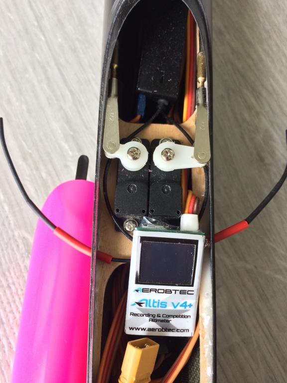

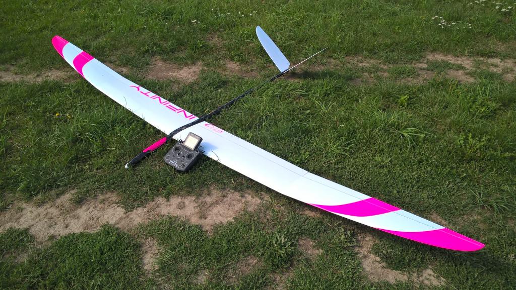

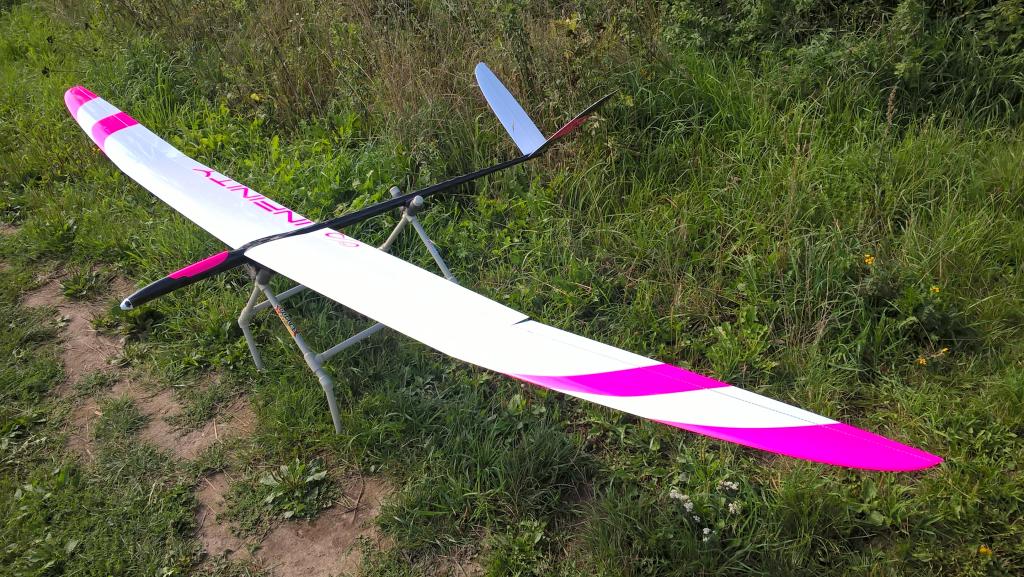

Tak dnešním dnem končí seriálek Infinity NG.
Tato super výkonná mašina je zalétaná a pocity z chování modelu jsou nepopsatelné.
Zálet proveden na hodně hrubé nastavení, bez letových režimů, diferenciací a správných režimů V tailu.
A i tak je to prostě famozní. Vytočit prd od země,žádný problém. Ovladatelnost modelu a dynamika přechodů z prudké zatáčky na malé rychlosti do opačné...tak si to představuji !!!!. Rychlá reakce bez kompromisů. Prostě je vidět,že je to závodní speciál.
Ale!!! Přitom a právě proto z mnoha důvodů velmi vhodný pro rekreační , no-limit výkonné létání v termice. Pevnost modelu umožňuje kraviny na dost vysokých rychlostech. Testoval jsem to rozjet ze 100m a pak za to vzít na hulváta. Prostě na plné přitažení.
Následovaly 4 extremně utažené loopingy a model o tom ani nevěděl.
Taky se mi líbí jednoduchost a rychlost dovážení modelu do větru. Prostě se jen vysune jedno křídlo, zastrčí závaží a křídlo se zase docvakne.

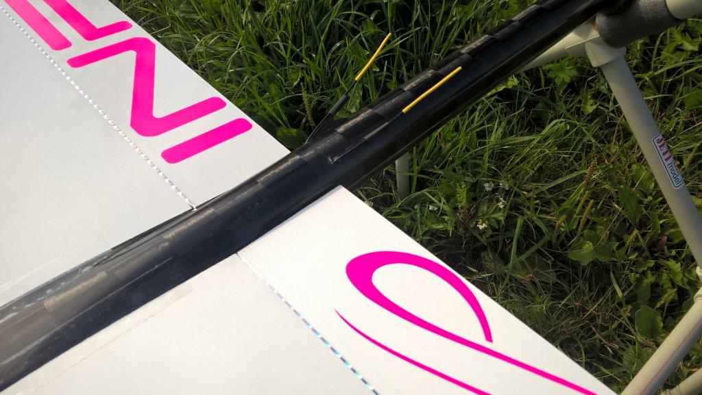

Na fotkách je Infinity po záletu,plus detail jak jsou vyvedeny anténky. Je to můj :-) standard. Mám toto umístění ověřené při letech i ve výšce 1200m .
Tak jen doufám,že majitel si teď dá práci s perfektním vyladěním letových režimů. A Infinity mu bude dělat jen radost.
Dalibor

 Předmět příspěvku: Re: Infinity NG F5J
PříspěvekNapsal: pon 26.08.2019 12:48
Registrován: 13.11.2009
Příspěvky: 92
Bydliště: Čtyřkoly
Ty anténky jsou obě při návratu z dálky zakryty křídlem, mnohokrát potvrzeno nepříjemnými výpadky řízení, naposled jsem tomu byl svědkem na Samba Cupu, a neporadil si s tím ani osvědčený Fasst system.
