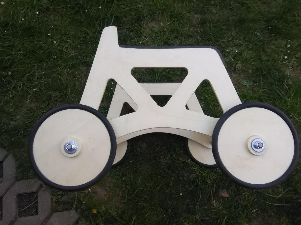

REX píše: Do letošní sezony jsem si pořídil tohoto Foxe. Je vyroben z EPO, takže je to pořádný kus bublin! Dnes letěl podruhé, zatím se tak nějak seznamuji, ale ono krom velikosti není s čím, létá to doslova z krabice, stačí dodržet těžiště a výchylky kormidel podle návodu a není co řešit. Dokonce je to snad můj první model kde jsem nemusel vůbec chmátnout na jakýkoliv trim.... Na starty jsem si vyrobil vozík, vrtule je veliká a snadno by dřela o zem. Samotnému mi to hodit nejde a pomocník není vždy po ruce a taky není jistota že by se mu to pokaždé povedlo. Jinak létá to úplně na pohodu, zatím mám teda menší výchylky kormidel, budu je muset co nevidět zvětšit. Ve zduchu je to takový líný autobus, ale zase při průletu bez motoru krásně sviští a na plný plyn se snaží hýbat Přemet a výkrut bez problémů, souvrat se mi moc nepovedl, asi by to chtělo taky větší výchylku směrovky. Na přistání s plnými klapkami krásně pomaloučký, naprosto nezáludný. Za mě tedy zatím spokojenost a nelituji Zdravím, prosím, jestli mi můžete poslat nějaké foto startovacího vozíku, manželku jsem přemluvil aby uvolnila finance a koupila mi Foxe k šedesátinám. Na starty jej budu muset také používat. Nemám s vozíkem žádné zkušenosti. Děkuji.

Vozík je z 8mm topolovky z Hornbachu, osa kol ze závitové tyče M10 v hliníkové trubce. 2x nalakováno parketovým lakem Tango Plus. Kola průměr 20cm jsou nahrubo vyrizla a pak ,,vysoustružená,, v ruční vrtačce. Pneumatiky slepené z pěnovky průměr 14mm. Krom topolovky a materiálu na osy kol jsem měl vše ostatní doma, takže mě to přišlo opravdu na pár stokorun, myslím něco kolem 300kč Kdybych měl vše koupit, tak se člověk dostane cenově tak na půlku toho vozíku z předchozího odkazu, k tomu nějaká práce, a pak už je to na zvážení jestli vyrábět, nebo koupit.... Ať si udělá názor každý sám

REX píše: Vozík je z 8mm topolovky z Hornbachu, osa kol ze závitové tyče M10 v hliníkové trubce. 2x nalakováno parketovým lakem Tango Plus. Kola průměr 20cm jsou nahrubo vyrizla a pak ,,vysoustružená,, v ruční vrtačce. Pneumatiky slepené z pěnovky průměr 14mm. Krom topolovky a materiálu na osy kol jsem měl vše ostatní doma, takže mě to přišlo opravdu na pár stokorun, myslím něco kolem 300kč Kdybych měl vše koupit, tak se člověk dostane cenově tak na půlku toho vozíku z předchozího odkazu, k tomu nějaká práce, a pak už je to na zvážení jestli vyrábět, nebo koupit.... Ať si udělá názor každý sám Mockrát díky, dnes jsem jej objednal od firma Jino.cz
