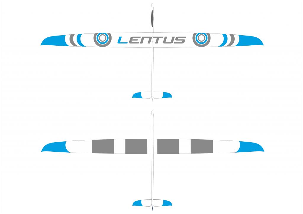

Do Lentuse jsem dal motor Foxy 2826-900kV + 60A Esc Ray + externí BEC 10A/6V Castle Creations.
10g Serva JX PDI-1109MG - sedí přesně do šachet. Vrtule 11x7".
Ještě to nemám složený, takže ještě nevím jaká mi vyjde aku.
Desing bude, viz. obrázek.

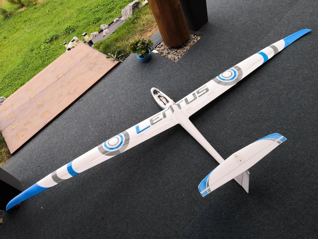

Nemám moc čas, tak se stavba táhme, ale už se to blíží k záletu. :D
