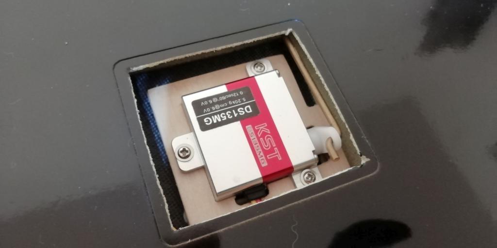

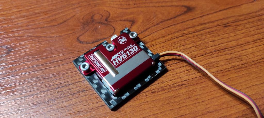

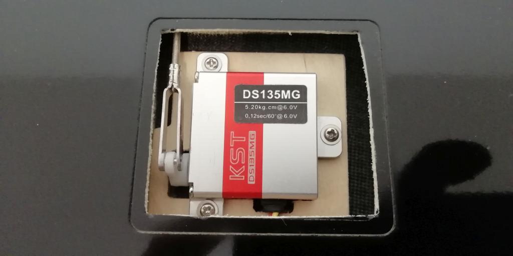

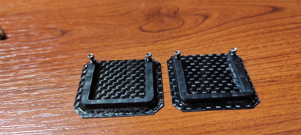

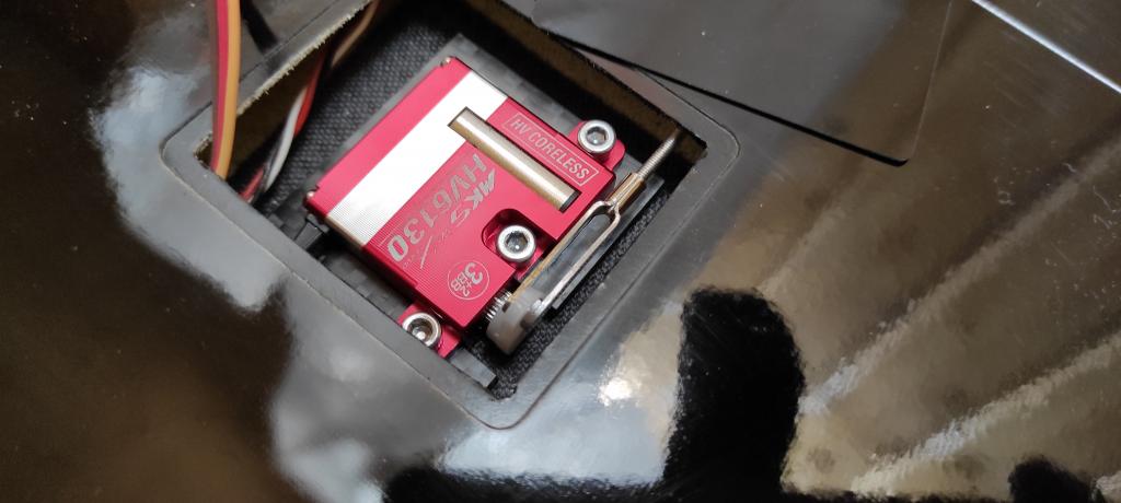

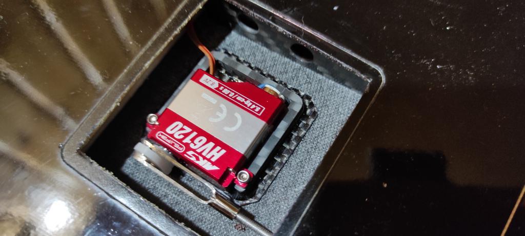

Zase jsem vykouzlil příděl času, který musím rozdělit mezi ostatní povinnosti a Asperatuse, a pohnul s realizací rámečků serv pro klapky.. Standardní kombinace uhlíku a tvrzené překližky .. Příloha:
1kl.jpg [ 95.21 KiB | Zobrazeno 3211 krát ]
..lepené uhlík-překližka-uhlík, s epoxidovanýmy závity pro šrouby M3 Hmotnost rámečku se šrouby cca 4g Příloha:
2kl.jpg [ 84.92 KiB | Zobrazeno 3211 krát ]
3kl.jpg [ 99.16 KiB | Zobrazeno 3211 krát ]
Pozice v šachtě před lepením.. Příloha:
4kl.jpg [ 48.68 KiB | Zobrazeno 3211 krát ]
5kl.jpg [ 48.82 KiB | Zobrazeno 3211 krát ]

Perfektní.. Máš tam spousty místa. Já se snažím v okolí serva vždy propojit horní a spodní povrch pro zvýšení tuhosti. Ale serva lepím jen na šlupičku potahu.
Nahoru |
soarman
Napsal: úte 17.01.2023 1:10 |
Registrován: 18.3.2017 Příspěvky: 178

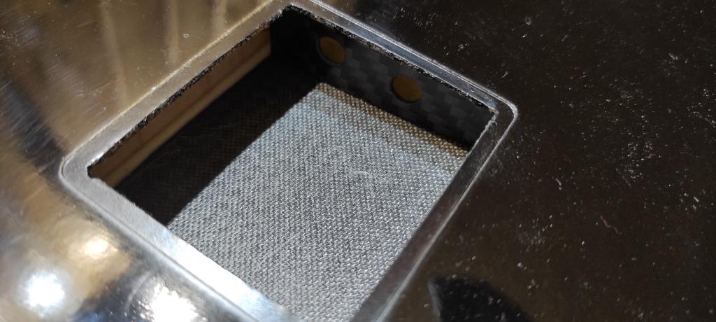

Hm..zajímavé..něco jako zpevňovací žebra u šachet. Myslíš něco takového? Příloha:
2pr.jpg [ 67.6 KiB | Zobrazeno 3041 krát ]
3pr.jpg [ 64.07 KiB | Zobrazeno 3041 krát ]
1pr.jpg [ 73.21 KiB | Zobrazeno 3041 krát ]
..pěkně na obou stranách.. je tam fakt dost prostoru.. Příloha:
4pr.jpg [ 52.68 KiB | Zobrazeno 3041 krát ]
No další profi vychytávka...člověk se má pořád co učit

tomashr píše: Malá poznámka - MKS6100 jsou v F5J opravdu dobrá na ocasky a křidélka, ale na klapky je to hodně na hraně. Částečně i silou, ale hlavně rizikem očesání při tvrdém přistání, převody se mění docela často. Ve výsledku se tahle serva na klapky užívají spíš jen u light a ultralight verzí, pro běžné hmotnosti se ale berou větší serva, třeba KST X10 mini ( https://horejsi.cz/Pages/DetailProdukt. ... cislo=3247 ). Jo a na okraj - pokud bys fakt chtěl na klapky 10g serva, tak bych řekl, že levnější alternativa MKS od BlueBird (BMS-125VW) jsou robustnější a vydrží více. MKS jsou o něco lepší kvalitou ve smyslu přesnosti atd., to ano, ale skutečně bych řekl, že BlueBird je odolnější (má i větší průměr hřídele a tak), což je zrovna u klapek dost důležité. Já bych ty serva BlueBird také nezatracoval teť ty nové BMS-115WV+ jsou oložiskovaná a na klapky proč ne.Nevím jak dnes,ale co jsem měl pár těch starších tak hůře středily.Můj kamarád co létá F5D v repre je myslím používá na výškovce. Osobně mám pár serv BMS-A10V a snesou úplně na pohodu srovnání s kst a jím podobným.

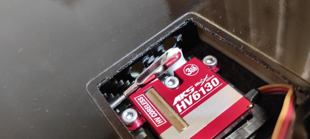

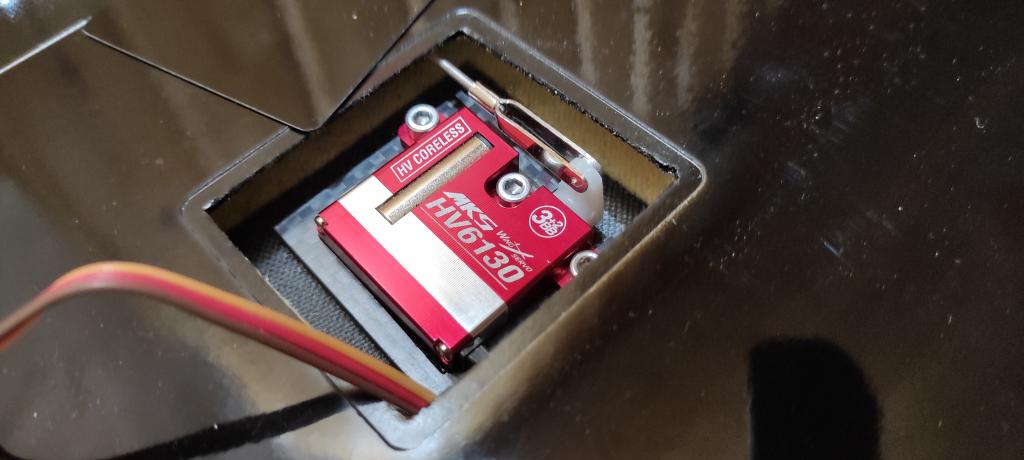

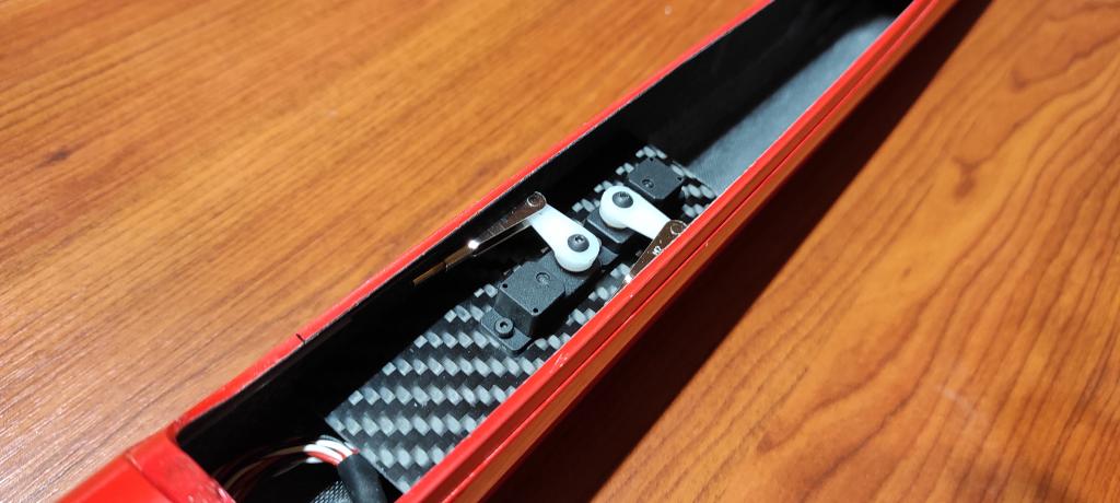

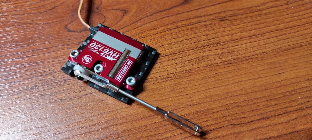

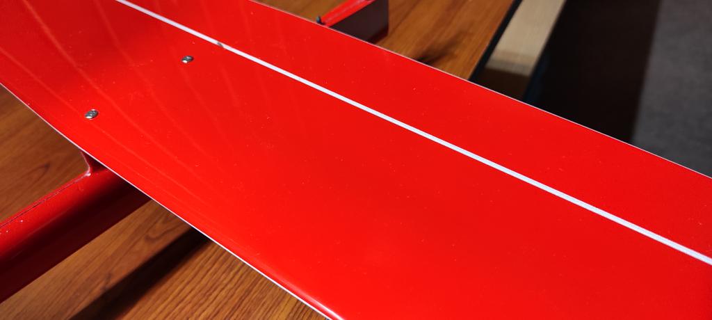

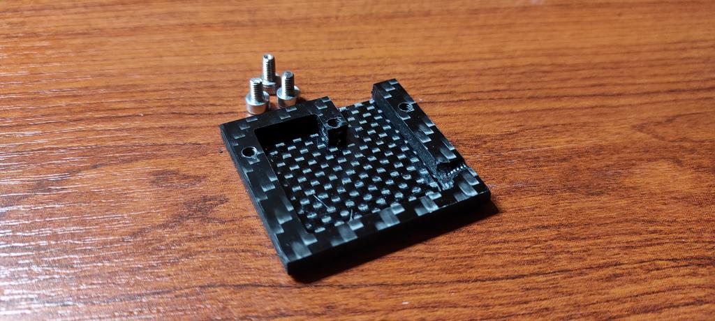

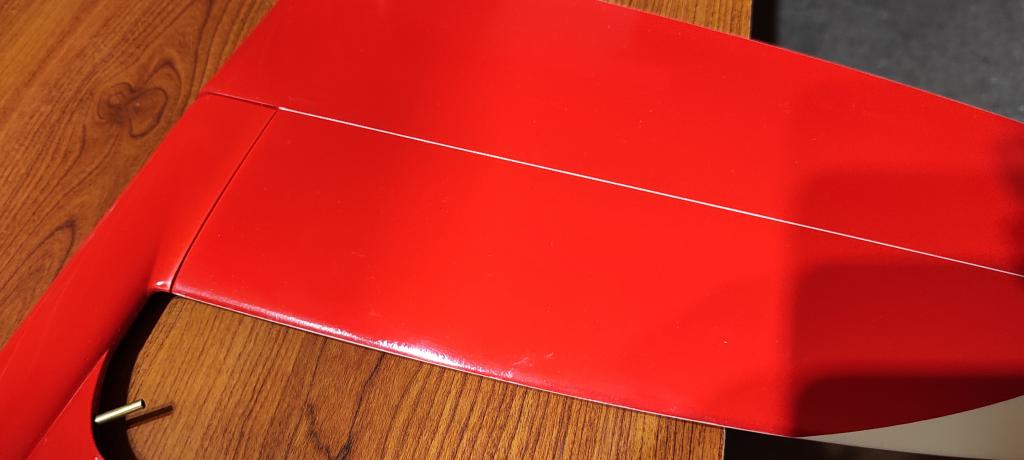

Stejným postupem se realizují serva do křidélek. Rámeček z uhlíku - 4 mm a základna 0,3 mm, epoxidované závity..hmotnost se šrouby M2 1,8g Příloha:
sk1.jpg [ 79.25 KiB | Zobrazeno 2659 krát ]
sk2.jpg [ 87.18 KiB | Zobrazeno 2659 krát ]
sk3.jpg [ 86.96 KiB | Zobrazeno 2659 krát ]
Taktéž použito to šikovné zpevnění okolo šachet... Příloha:
sk4.jpg [ 62.3 KiB | Zobrazeno 2659 krát ]
Následuje komplet vlepování servopohonu klapek a křidélek, a nastavení táhel.. Asperatus je v základu se zainstalovanými servokabely a konektory, což dost usnadní dokončení a seřízení křídel.
Nahoru |

Jasný, přesně tohle zpevnění/propojení potahů jsem myslel. Provedení máš perfektní.

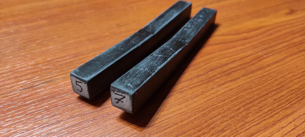

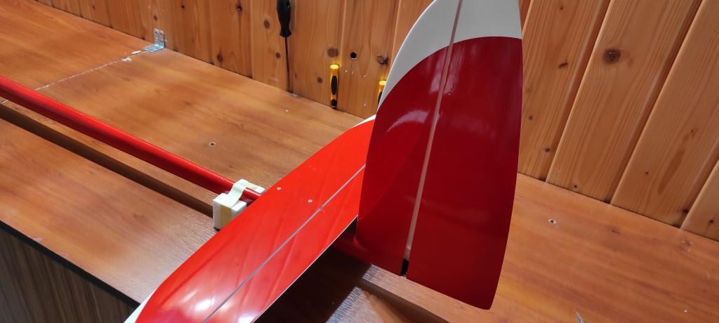

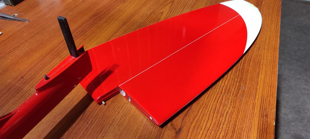

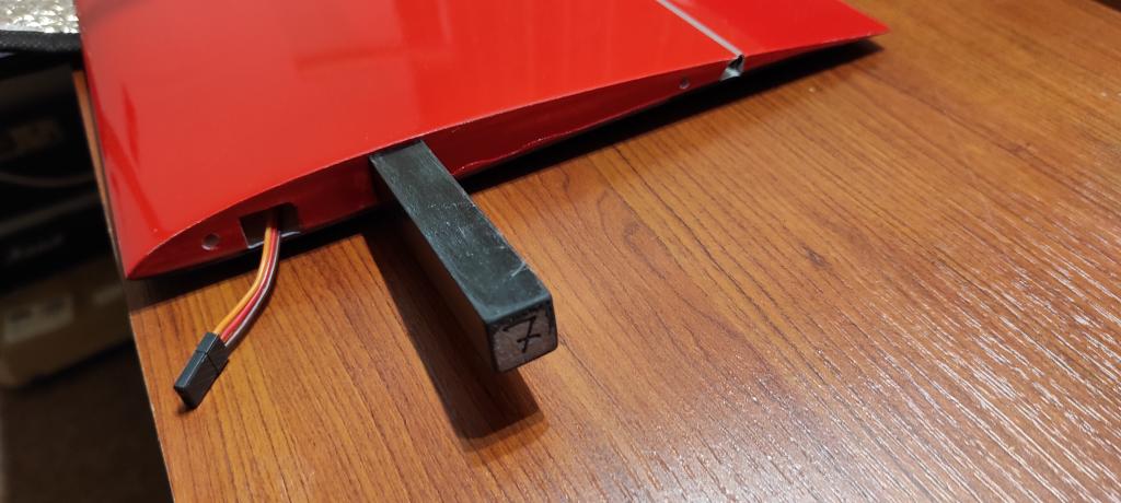

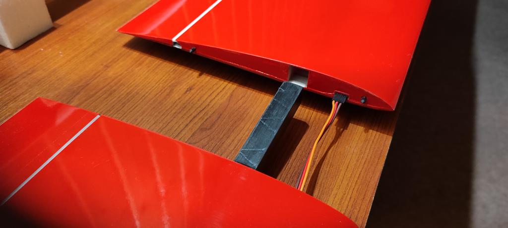

Tak je vidět, že Asperatus si své místo na nebi nachází ..super, jen se klidně pochlub více obrázky i zkušenostmi s tímto ryze fortelným made in czech modelem Pár obrázků jak je uspořádáno skládání křídel s centroplánem, a ocasních kormidel - směrovky a výškovky. Příloha:
op0.jpg [ 64.8 KiB | Zobrazeno 2434 krát ]
op1.jpg [ 42.92 KiB | Zobrazeno 2434 krát ]
Uhlíkové spojky se vzepětím 5 a 7 stupňů, podle povětrnostních podmínek a stylu letu.. Příloha:
op2.jpg [ 73.65 KiB | Zobrazeno 2434 krát ]
op4.jpg [ 63.74 KiB | Zobrazeno 2434 krát ]
op5.jpg [ 41.3 KiB | Zobrazeno 2434 krát ]
op3.jpg [ 35.6 KiB | Zobrazeno 2434 krát ]

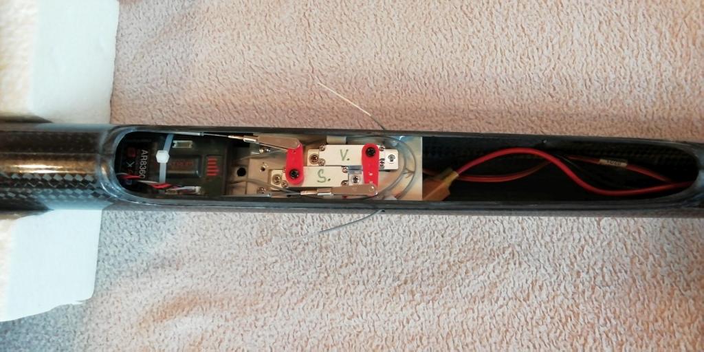

Teď budu současně dolaďovat křídlo a řešit power management v kabině
Nahoru |
soarman
Napsal: úte 31.01.2023 19:25 |

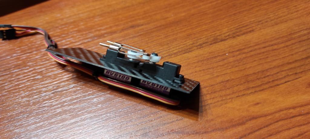

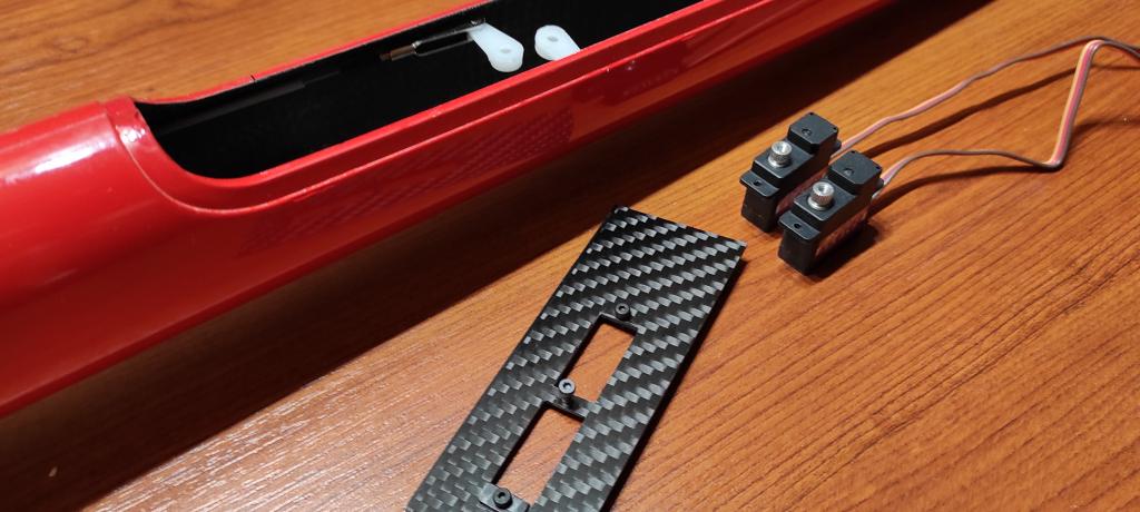

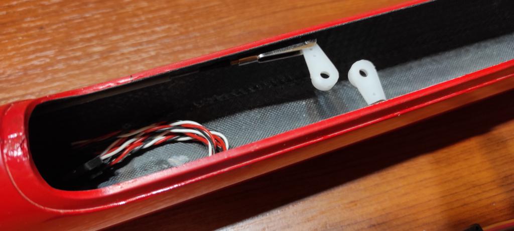

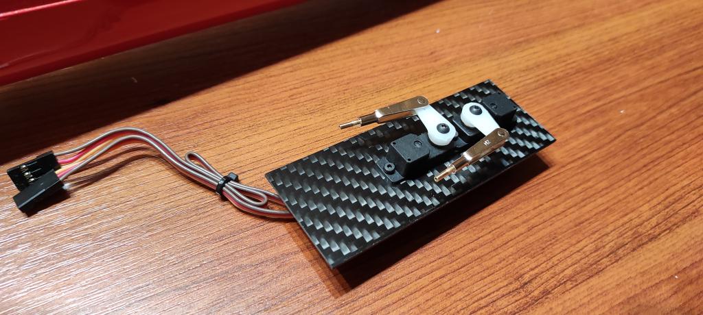

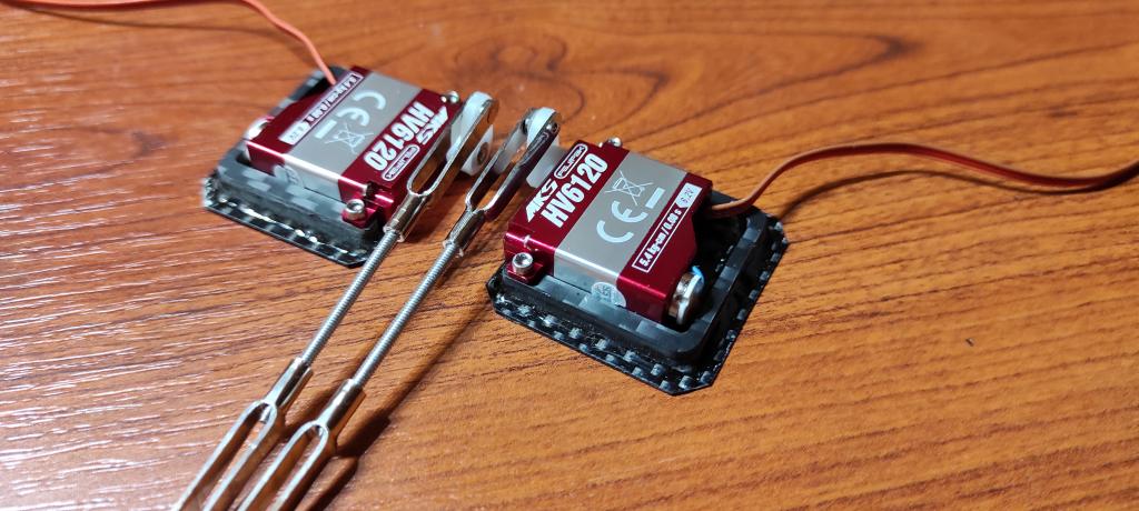

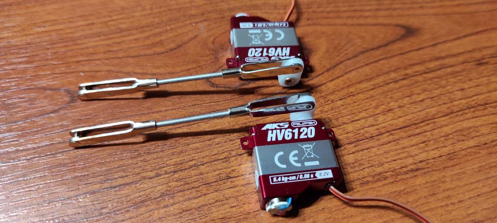

Vivat Asperatus ..nemůžu se až tak věnovat Rudouškovi jak bych chtěl ..hodně povinnosti..málo času, k zlosti Tak zase něco z oblasti servořízení ocasního. Příloha:
ds.jpg [ 47.15 KiB | Zobrazeno 2140 krát ]
Základní deska uhlík 1,5..a již avizovaná serva MKS 6100..šrouby M2, váha včetně serv 26g Příloha:
ds0.jpg [ 71.94 KiB | Zobrazeno 2140 krát ]
ds1.jpg [ 73.58 KiB | Zobrazeno 2140 krát ]
ds2.jpg [ 89.19 KiB | Zobrazeno 2140 krát ]
Standardní úprava táhel na míru a instalace mosazných závitových koncovek pro vidličky Příloha:
ds3.jpg [ 52.78 KiB | Zobrazeno 2140 krát ]
ds4.jpg [ 61.12 KiB | Zobrazeno 2140 krát ]
Nahoru |

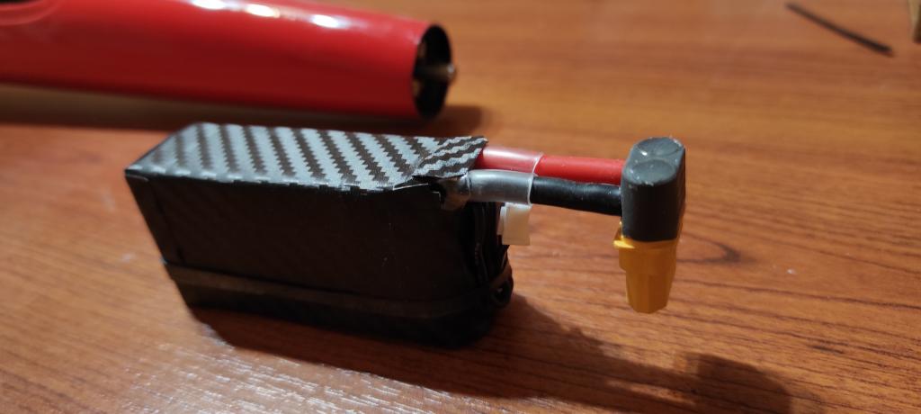

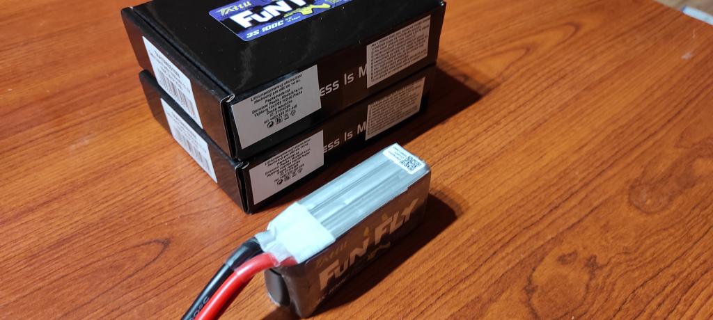

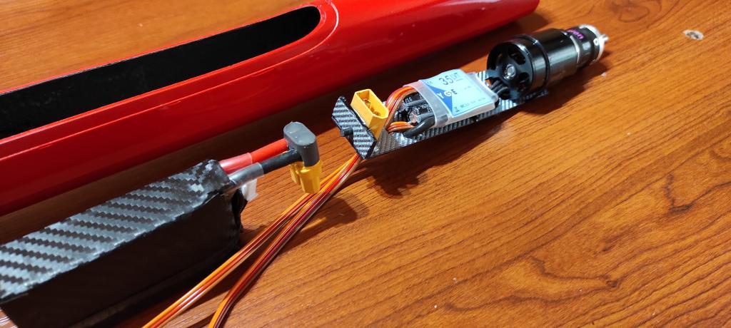

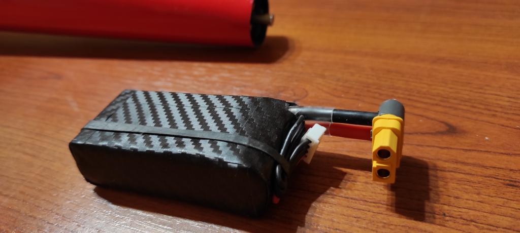

Hola,hola sezona volá Po absolvování služebních povinností a chřipky neznámého původu jsem zas trochu pokročil. Použil jsem Lipo od GensAce 3S 1300.. Příloha:
Pw1.jpg [ 68.5 KiB | Zobrazeno 1902 krát ]
Dostaly kabátek s uhlíkovou vizáží a úpravu konektorů pro atypické zapojování.. Příloha:
Pw2.jpg [ 74.82 KiB | Zobrazeno 1902 krát ]
Pw3.jpg [ 72.31 KiB | Zobrazeno 1902 krát ]
Pw4.jpg [ 86.43 KiB | Zobrazeno 1902 krát ]
Pw5.jpg [ 41.1 KiB | Zobrazeno 1902 krát ]
Hmotnost po úpravě cca 110g. Příloha:
Pw6.jpg [ 49.51 KiB | Zobrazeno 1902 krát ]

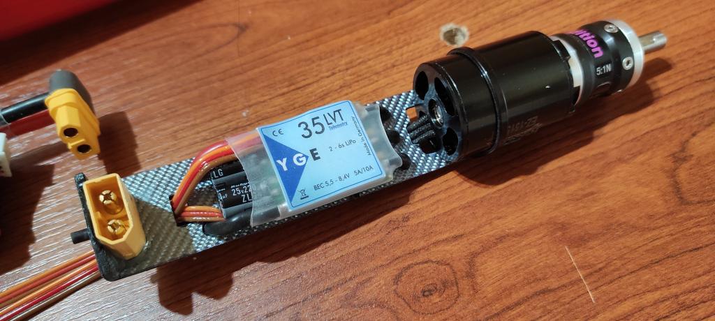

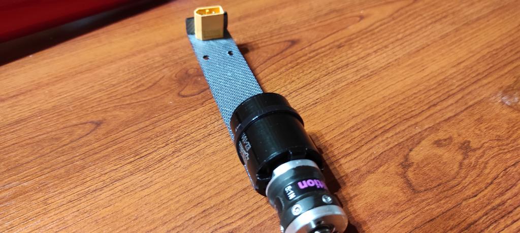

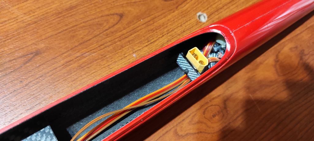

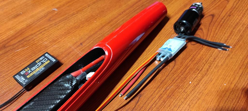

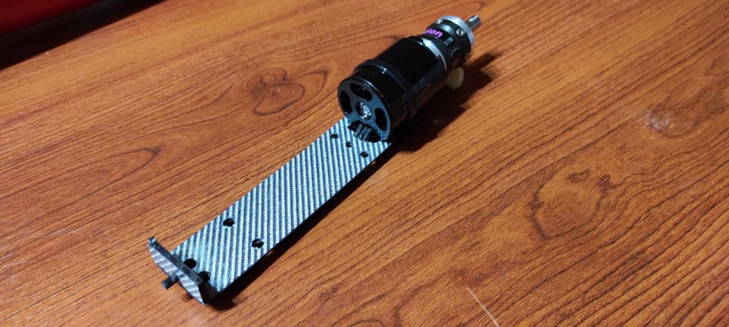

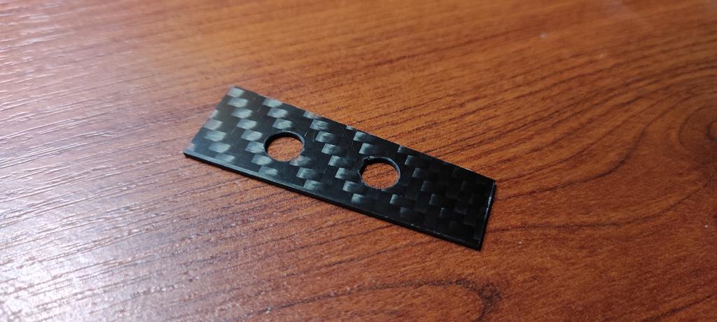

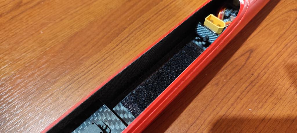

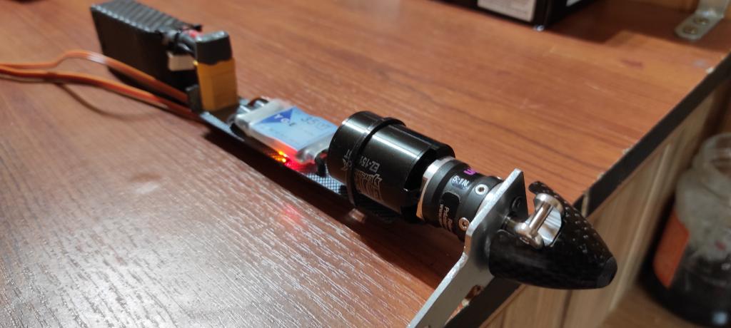

Plato elektroniky k motoru je ze sklo-uhlíkové desky 1mm ..hmotnost zanedbatelná. Nese regulátor a konektor pro připojení akku.. Rozložení komponentů v kabině je již po těžištních zkoužkách přesně dané ...jemná korekce posouvání platem a lipo. Příloha:
Mw1.jpg [ 90.69 KiB | Zobrazeno 1902 krát ]
Mw2.jpg [ 83.08 KiB | Zobrazeno 1902 krát ]
Mw4.jpg [ 67.81 KiB | Zobrazeno 1902 krát ]
Mw5.jpg [ 80.87 KiB | Zobrazeno 1902 krát ]
Mw6.jpg [ 65.76 KiB | Zobrazeno 1902 krát ]
Nahoru |
soarman
Napsal: ned 19.02.2023 17:25 |

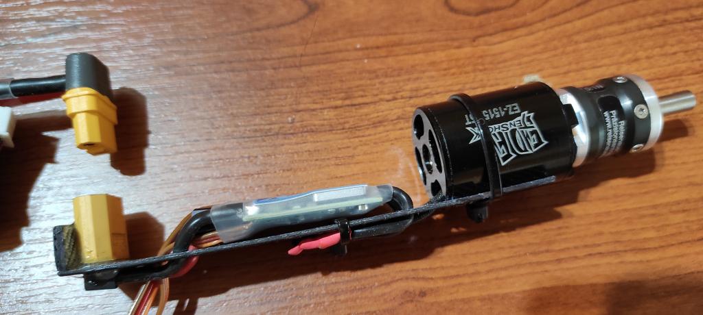

Komplet se vkládá i vysouvá velice jednoduše..případná výměna regulátoru nebude problem. Příloha:
Dw1.jpg [ 77.43 KiB | Zobrazeno 1902 krát ]
Dw2.jpg [ 72.25 KiB | Zobrazeno 1902 krát ]
Koncová čast, u plata na akku, bude zajištěna zámkem na šroub..čelo převodovky třemi torx šrouby M2,5 k přepážce. Místo plastové pásky bude uchycení motoru k platu speciální hliníkovou stahovačkou. Příloha:
Dw3.jpg [ 68.62 KiB | Zobrazeno 1902 krát ]
Probíhá nastavování regulace a motorové zkoušky.. Příloha:
Dw4.jpg [ 78.78 KiB | Zobrazeno 1902 krát ]
Dw5.jpg [ 56.47 KiB | Zobrazeno 1902 krát ]
Nahoru |
Napsal: pon 20.02.2023 17:52 |
Registrován: 22.6.2008 Příspěvky: 6038 Bydliště: Praha ČR
Úplně upřímně - ta deska u motoru už je podle mne docela blbost z kategorie "hlavně, že to cool vypadá, funkčnost nikoho nezajímá". Vážně si myslíš, že nebude problém s vytahováním XT60, který jde běžně ztuha? A vážně ti přijde jako dobrý nápad ten zakroucený kabel třikrát protažený dírkou v uhlíkové desce, kde se může krásně prodřít? To, cos ukazoval předtím kolem serv atd., byly sice "hračičky", se kterými bych se nenamáhal, ale neřeknu proti nim ani slovo, za mne proč ne, vypadá to dobře a funkční to bude. Ale tyhle poslední fotky kolem motoru se mi fakt nelíbí, omlouvám se
