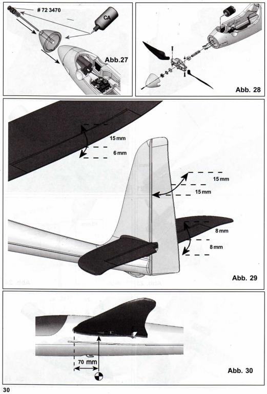

EGE 4 má těžiště 70mm

Starý má taky těžiště 70mm od náběžky. Asi se ti budou hodit i výchylky viz.obrázek.

Pánové díky. Těch 75mm se mi nezdálo. S těmi 70mm je to lepší. Až to dodělám, jsem zvědav jestli a kolik budu dovažovat.

BTW Je zajímavé, že poslední EG má na směrovce výchylku 25 mm a křidélka +20/-10. Docela rozdíl proti hodnotám na obrázku nahoře...
