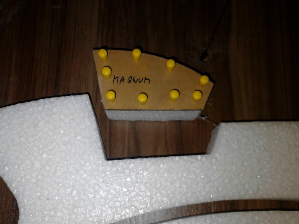

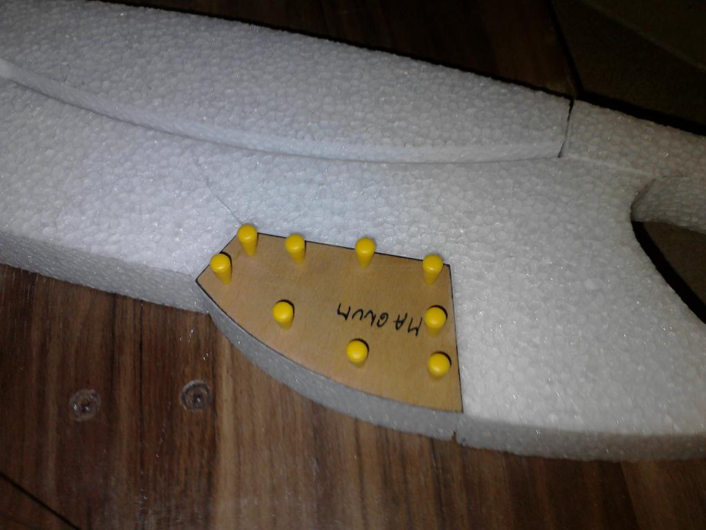

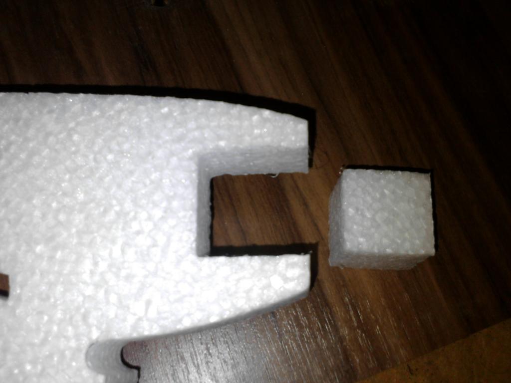

Tak jsem pomalu začal.Vyříznul jsem uložení motoru a upravil budoucí kabinu,která bude čirá.

Mě včera přišel Magnum domů... :mrgreen: Ještě jsem nerozbalil krabici, ale dnes se na to chystám. Pak vyrazím pro barvu a pomalu začnu obmaskovávat. Vybavení přijde hádám tak za dva týdny, takže mám čas a chtěl bych si s tím trochu pohrát.
Kvůli odstřikující vodě se budu snažit schovat elektroniku do trupu jak to jen půjde.
Kabinku chci taky zavřenou, ale nechám ji z EPP. Ty budeš dělat průhlednou s pilotem?

Kabinu vylisuju a strčím dovnitř serva.Možná zbyde místo i na nějakého šmoulu :D
