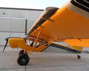

Jak je to letadlo těžší, tak jsem ho při lítání musel držet víc na rychlosti.
Pak jsem mu dodělal Vortex generátory a hodně to pomohlo. Dokázal letět pomaleji a klidněji.
A hlavně to pomohlo při přistání.

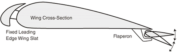

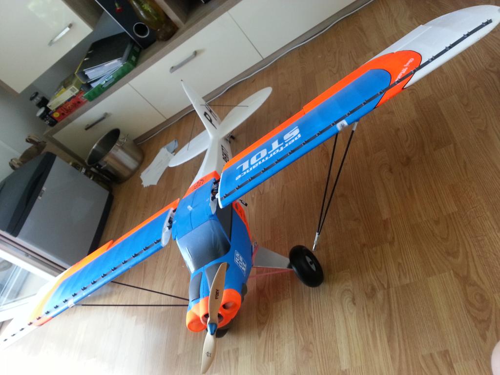

Jinak místo Vortexů můžeš použít sloty, to by taky mohlo pomoct. Dají se koupit sloty na Timbera.
Ale všechny tyhle úpravy ti lehce zvýší odpor při letu, takže budeš mít vyšší spotřebu baterií a o něco kratší letový čas. Je to na zvážení každého.
