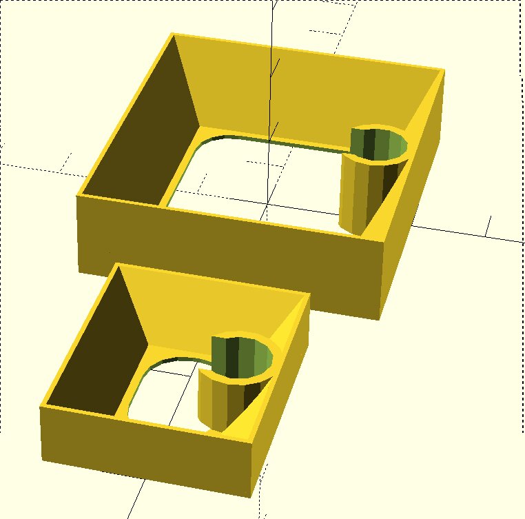

Na tenhle projekt jsem nezapomněl, furt uvažuju jak s tím dál. Zatím jsem vyzkoušel, že na trup bude vhodnější než XPS použít Graupnerovy VectorBoardy - 3mm by mělo stačit, a vyjde to i lehčí než XPS potažené dokumentovou laminovací fólií, a přitom je to odolnější proti nárazu. Nejspíš nějaké 3D-tištěné příčné obdélníky nebo podobné tvary na nastavení celkového tvaru - takto to mám na trupu elektrovětroně Kaze:
