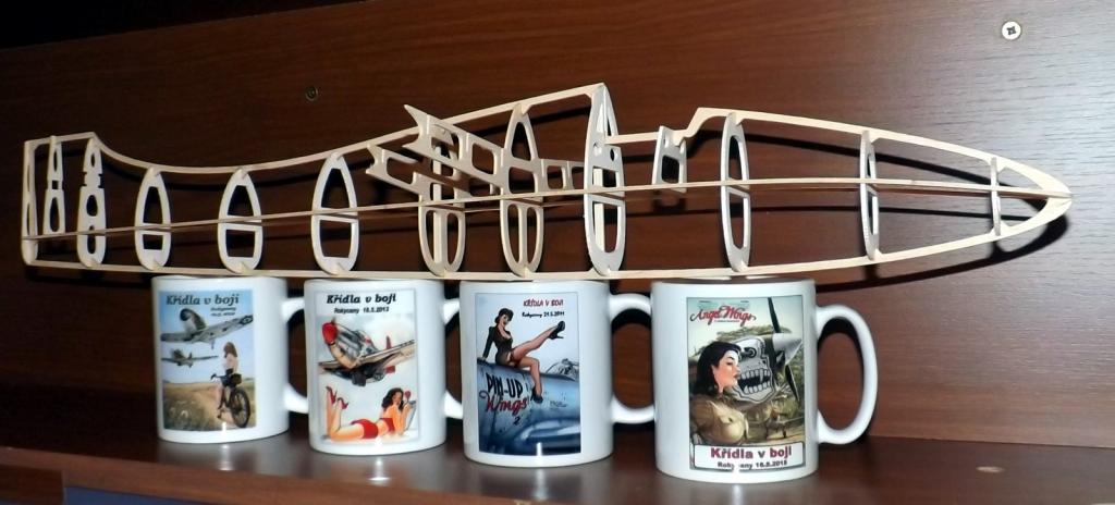

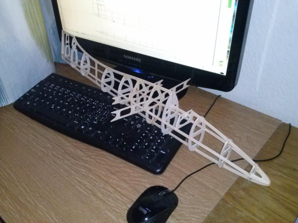

Začala nová halová sezona, opět máme možnost chodit do haly 2x týdně po dvou hodinách. Nějak už mně nelákal skoroakrobat GeeBee, loňský depronový F7F mně také už neuspokojuje, proto jsem pojal záměr postavit zase jednou něco konstrukčního a po prvních příspěvcích ve vláknu o dvacetině P-38 jsem začal tvořit; vyšel jsem původně z plánku Phila Noella na 40" Tigercata ale po vyfrézování a slepení první sady přepážek jsem si uvědomil že trup je v bokorysu nepřesný, překreslil jsem přepážky a rám dávající trupu obrys, dotvořil jsem zadní partie pod směrovkou. Sice mně poněkud brzdí předvánoční frézování (cca 2 tabule 2500x1200mm týdně) ale dnes mám novou sadu dílů s odlehčeným rámem i žebry; doufám že se mi podaří brzy pokračovat:
F7F_mini.JPG [ 43.01 KiB | Zobrazeno 5838 krát ]
Rám z 2mm překližky Ceiba je rozdělený na segmenty kvůli úspoře materiálu. Je hezky vidět jaká hubená ryba ten F7F je :-)

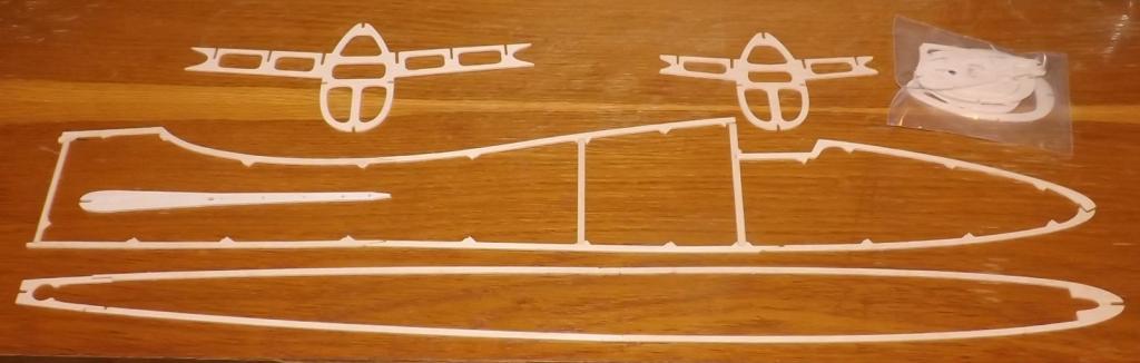

Poslepoval jsem druhou várku dílů a na hmotnosti je to znát - má to 22,8g oproti původním 28,9g...

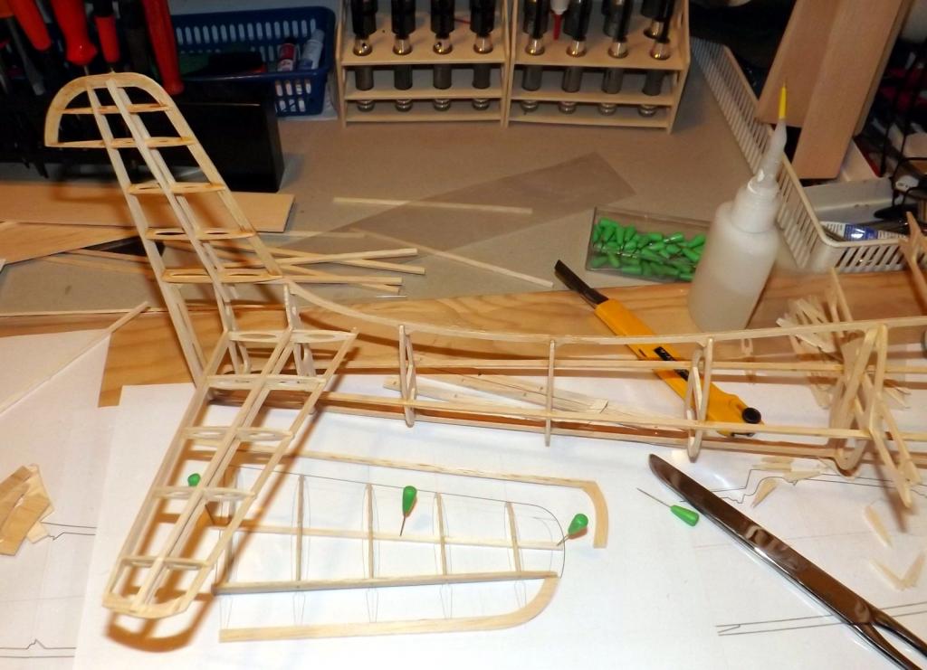

Vystrouhal jsem díly na výškovku, pomalinku polehoučku... :-)

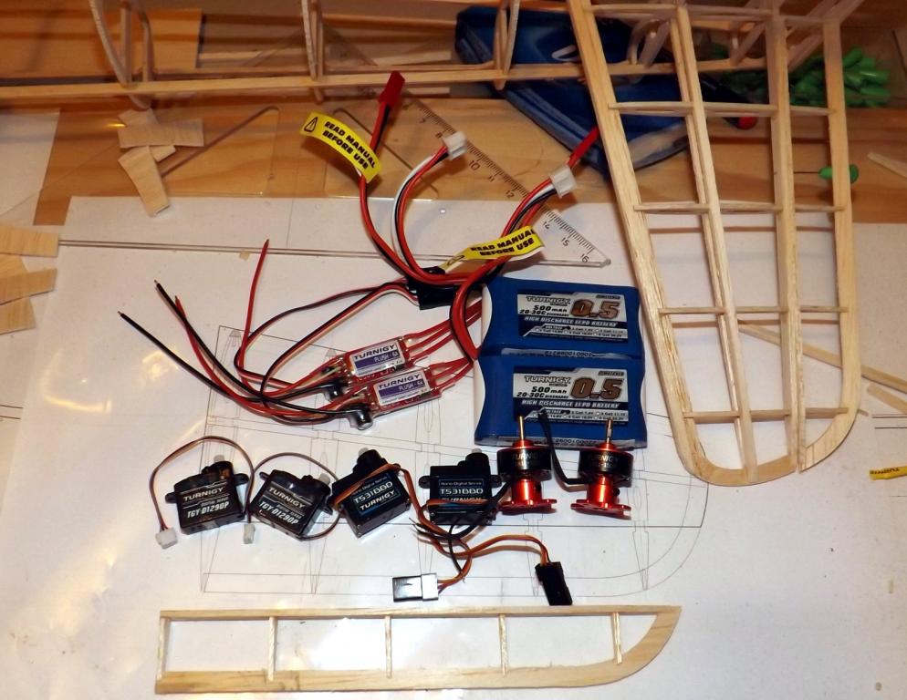

Vybabral jsem z krabiček a pytlíčků serva a části pohonů; ty pětistovky prodělají účinnou odtučňovací kůru oloupáním ...
F7F_m_5.JPG [ 103.21 KiB | Zobrazeno 4880 krát ]
P.S. snad mi ty serva HonzaS schválí... 8)

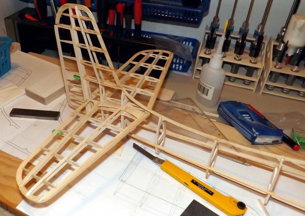

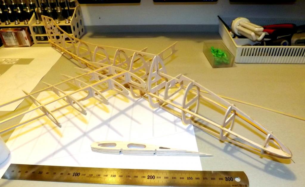

Přijde mi že na tu velikost se s tím nějak moc... babrám... Zase na druhou stranu, všechny ty zámečky, zářezy, výstupečky... náramně to usnadňuje skládání a programy uložené ve frézce umožňují snadnou opravitelnost a v neposlední řadě tvarovou opakovatelnost :wink:
Kormidla zavěsím asi na "lámací" pidipantíky; jejich ovládání chci instalovat ještě před plaňkováním trupu abych se k tomu nějak dostal.

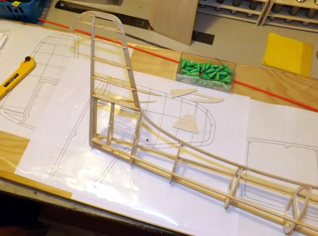

Malé vánoční frézování...
F7F_m_7.JPG [ 79.45 KiB | Zobrazeno 4486 krát ]
Kreslím v Corelu, pěkně klasika nárys-borokys-půdorys, žádné 3D a pak je vždy trocha napětí zda do sebe všechny výřezy a zámky zapadnou... :)

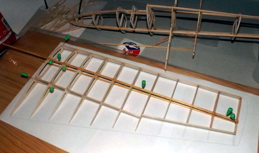

Nová sada žeber, tentokrát snad už bez chybiček :-)
F7F_m_8.JPG [ 70.33 KiB | Zobrazeno 4287 krát ]
