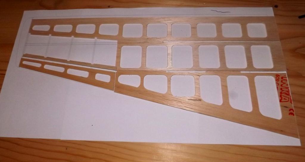

Po týdnu odpoledně-večerního frézování pro kolegy jsem si konečně ráno vykrouhal taky něco pro sebe :mrgreen:
F7F_m_9.JPG [ 75.49 KiB | Zobrazeno 3165 krát ]
Teď ještě vyjedu domečíček pro motůreček :lol:
Ono to nejde tak fofrem jak bych chtěl, z původního plánu toho moc nemá, všechno překresluju spíš po svém a kontroluju aby to do sebe zapadalo a bylo to ve správných polohách; o to větší radost pak je když to sesadím na zámečky a ono to pasuje :-)

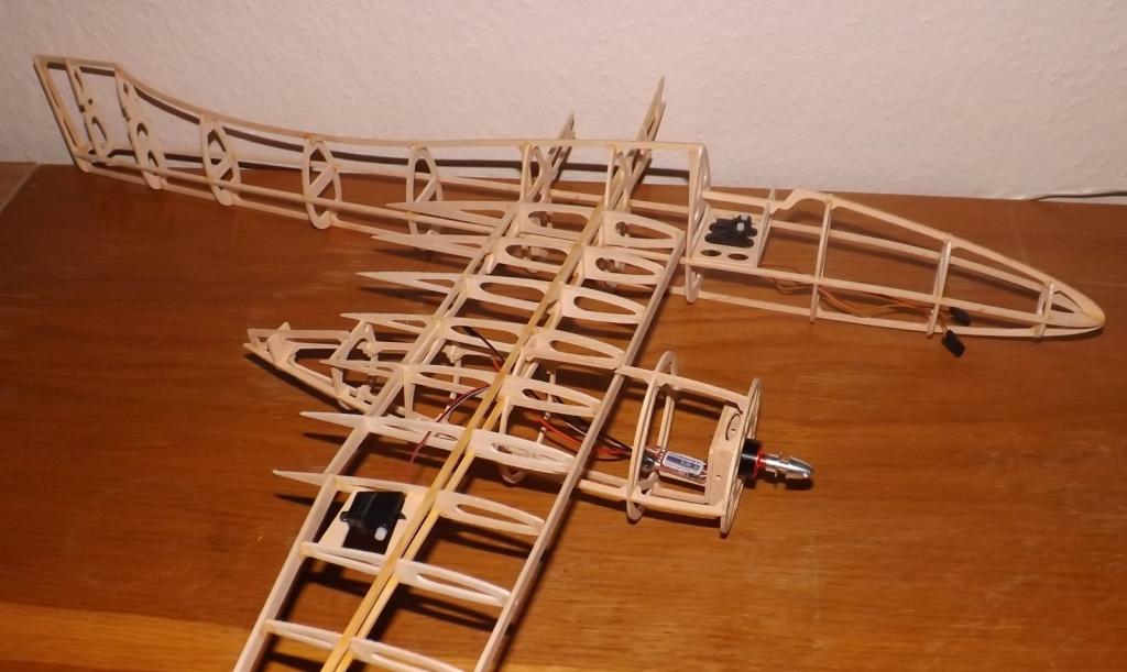

Podařil se až napodruhé - když jsem to poslepoval a viděl in natura, napadlo mně další vylepšení :-) Teď vypadá takto:
F7F_m_10.JPG [ 60.83 KiB | Zobrazeno 3140 krát ]
V gondole mu to sluší tak:
F7F_m_11.JPG [ 78.81 KiB | Zobrazeno 3140 krát ]
To vylepšení je držáček na reglíček a dále boční dírky pro imbusáček abych mohl vymontovávat motůreček :wink:

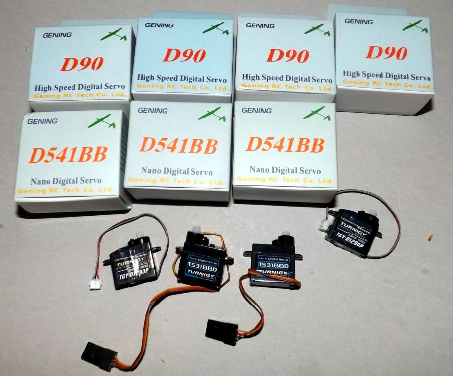

Skoro je na čase vybrat servíčka... Křidélka asi TGY-1290 ale ocas nevím jestli 541 nebo 531

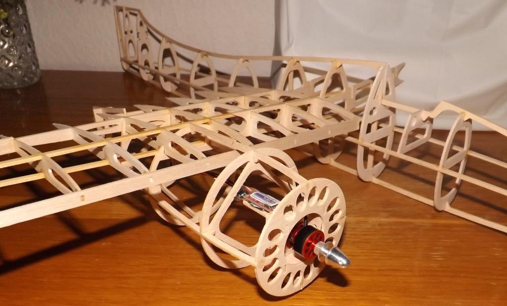

Serva vybrána a začínám je osazovat. Motorový domeček po třetí změně umožňuje vložit motor s vodiči přiletovanými k reglu:
F7F_m_13.JPG [ 73.43 KiB | Zobrazeno 3029 krát ]

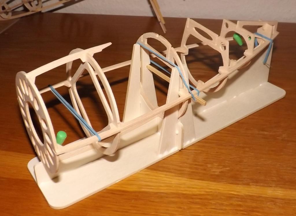

Trochu jsem ještě potunil tvar gondoly a protože skládání té první prakticky ve vzduchu bylo tak trochu hardcore, spíchnul jsem lepicí přípraveček:
