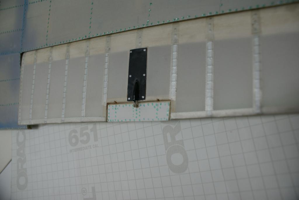

Kormidlo směrovky je na svém místě včetně dokončení náhonu.
[ 50.88 KiB | Zobrazeno 2090 krát ]

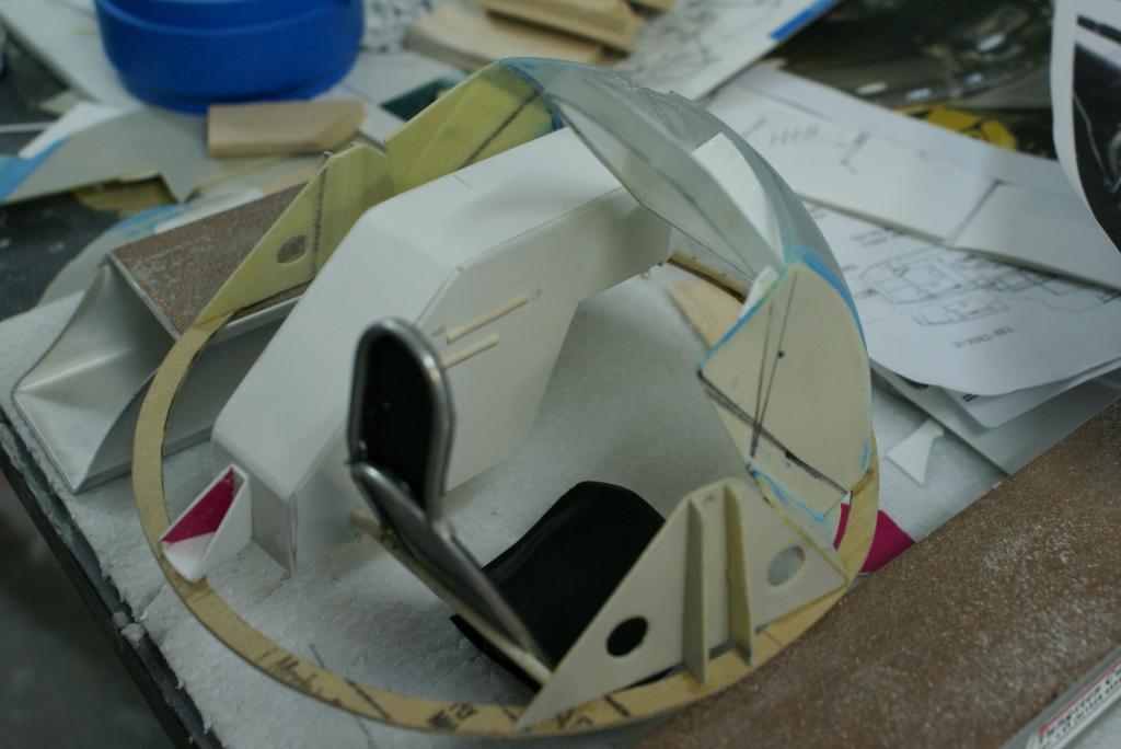

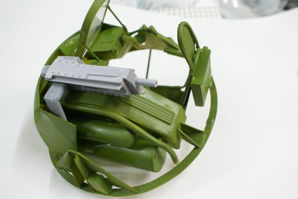

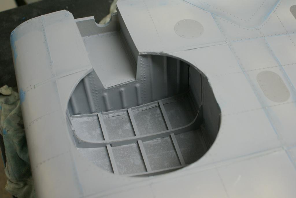

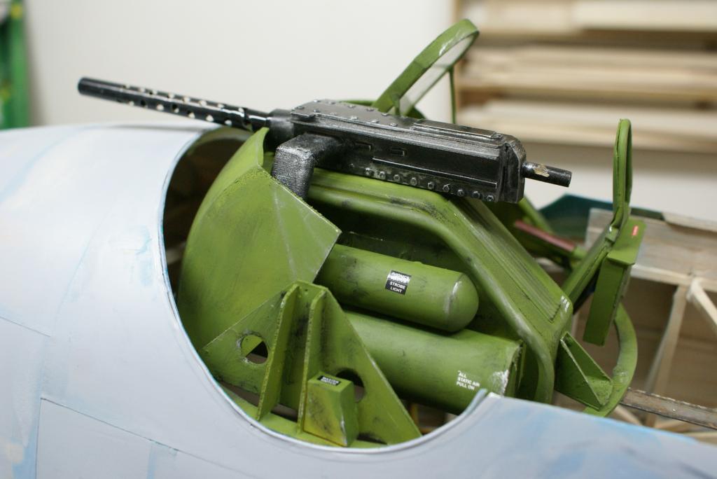

Zadní střeliště, původně jsem se mu chtěl vyhnout tím, že si ho nechám vytisknout, jenže jsem si netroufl někoho oslovit s nakreslením a tak jsem se do toho v pátek pustil. Z různých zbytku je nahrubo hotovo střízlivým odhadem 30 hod práce. Jen balzoříz, lupinková pilka a smirek.
Ještě budu dodělávat detaily, ale za ty tři dny toho mám plné kecky.
[ 63.82 KiB | Zobrazeno 1415 krát ]
[ 62.49 KiB | Zobrazeno 1415 krát ]
[ 36.22 KiB | Zobrazeno 1415 krát ]
[ 48.85 KiB | Zobrazeno 1415 krát ]

Ono z tej tlačiarne by si to musel zase tmeliť, vrstvy nepustia. Takto vyzerá tiež super.
Keď budeš na budúce potrebovať daj vedieť. Rád pomôžem.

flyhawk píše:
Problém je, že by nebylo dost fotek z různých pohledů, musel jsem odhadovat a improvizovat, tak by to byl problém asi nakreslit. Na druhou stranu bych musel do prohlášení na soutěži napsat, že jsem to střeliště nedělal :-) Jinak děkuji za nabídku, rád využiji.

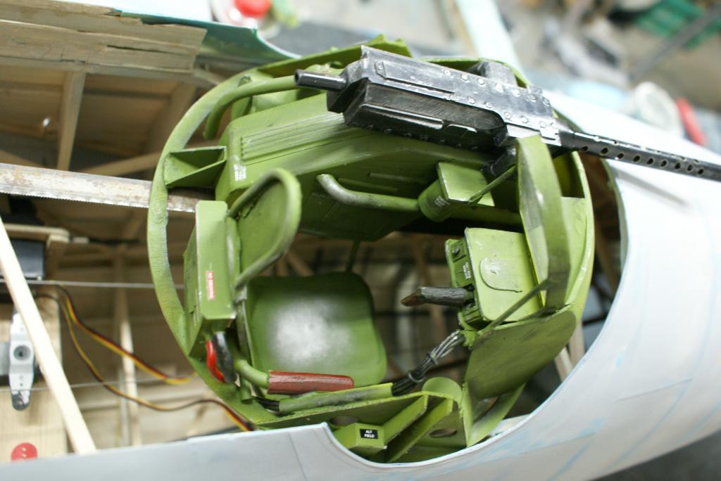

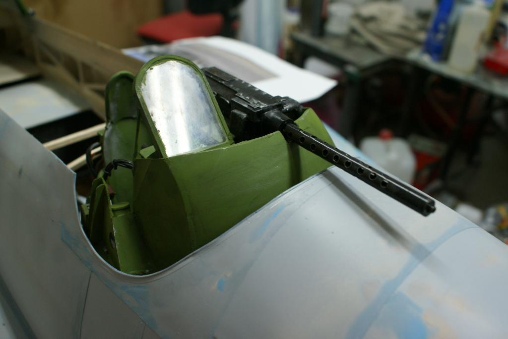

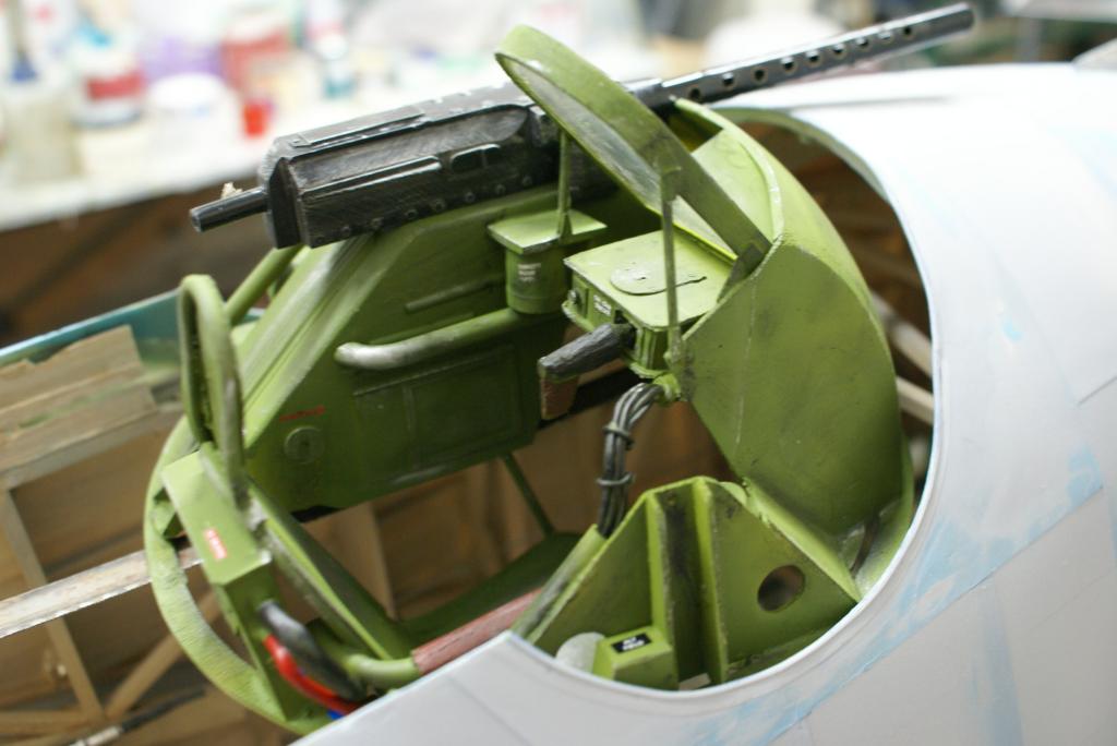

 Předmět příspěvku: Re: Avenger TBF F-AZJA
PříspěvekNapsal: pon 02.04.2018 23:44
Registrován: 16.3.2005
Příspěvky: 855
Bydliště: Vinohradská 48 Praha 2 ČR
Tak snad budou bodovači spokojeni. Teď už jen dodělat rámeček na kopuli, zasklít a můžeme pokračovat, ještě mě čekají dvě kabiny. (Snad ještě předělám hlaveň, otvory nějak ujíždějí a vyčistím sklo, teda ta fotka nic neodpustí;-)
[ 62.21 KiB | Zobrazeno 1157 krát ]
[ 50.1 KiB | Zobrazeno 1157 krát ]
[ 65.44 KiB | Zobrazeno 1157 krát ]
[ 76.54 KiB | Zobrazeno 1157 krát ]
