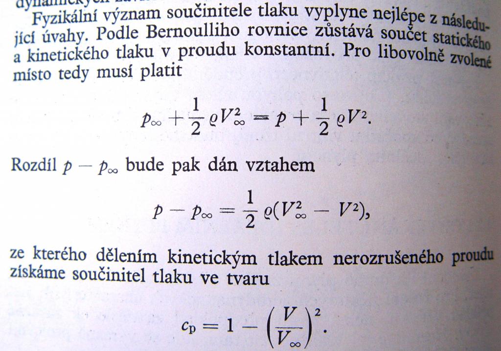

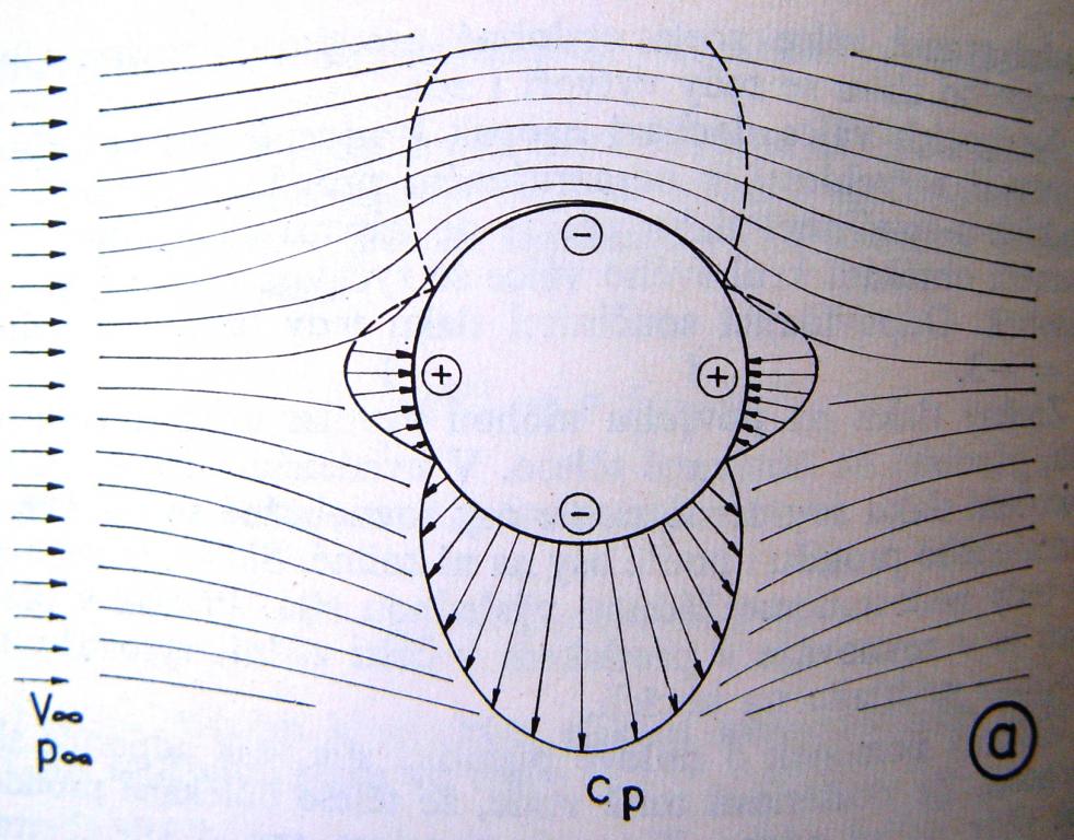

No tak si to vyjadrenie nemal skracovat pretoze teraz to dost postrada logiku
zelkar píše:
Navíc Bernoulliho rovnice platí jen pro ideální nestlačitelnou kapalinu s nulovou viskozitou.
Nepochybne, bolo to hned prve co som povedal v prvom prispevku, tu nie je cas na riesenie viskozity a medznych vrstiev atd, na to si treba precitat trochu hrubsie knizky, aj ked to hafo plevelu co je tu vo vlakne by uz za knihu dalo, cileom bolo vysvetlit mechanizmus, nie detailne kvantifikovat
zelkar píše:
Hlavním argumentem proti podobným "výpočtům" je, že se dá ukázat, že v případě nevazkého proudění neexistuje ani vztlak ani odpor (D'Alambertuv paradox)
No tu by som asi skoncil, D'Alambertuv paradox nehovori o vztlaku ale frikcnom odpore. Tu ale ide o to ci mi funguje vypocet podla bernoulliho rovnice (cize bez vplyvu viskozity, cize v idealnom plyne). Nie o teoreticke paradoxy alebo vyjavy zo zivota mikrohmyzu.
A aby ma niekto neupodozrieval ze mystifikujem ja, a ze moj papier znesie vsetko, tak na internetovy paprier zacitujem z realneho papiera ktory asi hikto nespochybni:
Vysvetlenie: v texte sa jasne pise ze to odvodenie je urobene pre idelany plyn co je v priamom rozpore s vyjadrenim >>>v případě nevazkého proudění neexistuje ani vztlak <<< Proste SA to tak urobi a tak to funguje.
to same vidim na obrazkoch A a B .. na obrazku A by nemal vzniknout podla experta rozdiel tlakov, obrazok sice nehovori o valci, ale profil je len trochu pokruteny valec, akakolvek nesymetria tvaru valca vytvara nesymetriu toho Cp , inak povedane vznika rozdiel tlakov cize nejaka aerodynamicka sila a teda po rozlozeni vztlak a odpor, zatial co pises >>>v případě nevazkého proudění neexistuje ani vztlak ani odpor<<<
takze sory ze fungue bernoulliho (vela krat odskusana) rovnica stale verim a tak zostanem pri starom co doviedlo letectvo do dnesneho stavu :- ))
EDIT: trosku som to upravil aby nevznikol pocit prisnej "prudkosti" :- ))))
