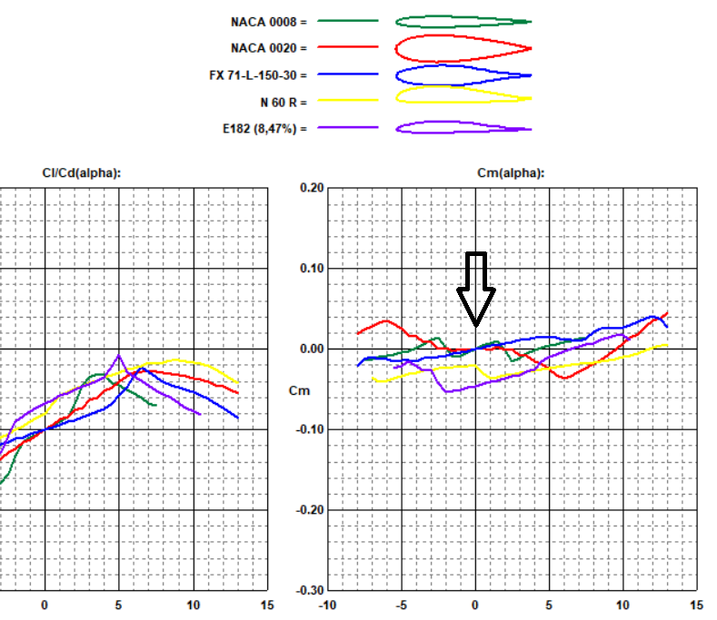

Ono je to spíš jedno. Každý souměrný profil má při nulovém úhlu náběhu nulový moment a tak je samokřídlově velmi vhodný.
Pro první experiment bych udělal NACA 0008 na konci a NACA 0010 nebo 0012 uprostřed. U toho středu podle snadnosti konstrukce.
Bude to létat skvěle, ale přistání díky menšímu vztlaku budou rychlejší.

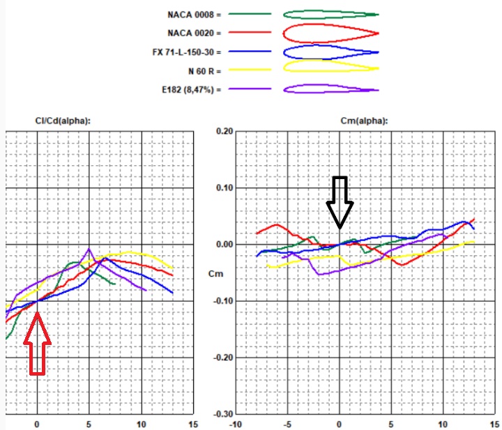

TomasC píše:
... souměrný profil má při nulovém úhlu náběhu nulový moment ...
Ale aj nulový vztlak.
Taký model (samokrídla) môže (aj počas letu, aj s motorom, postupne) smerovať len k zemi. Nemôže letieť ani vodorovne.
Aby mohol letieť (čoby len) vodorovne, musí mať vztlak, ktorý bude kompenzovať gravitáciu.
Aby mal vztlak, tak u symetrického profilu bude nutné trochu pridvihnúť krídelká (aby sa dosiahol nejaký nenulový (kladný) uhol nábehu krídla).
Tomáši, je to vidieť aj na tom grafe, čo si dal:
- zelený, červený a modrý profil - tie sú symetrické (súmerné), ale pri nulovom uhle nábehu (alpha) je aj pomer Cl/Cd nulový. Hlavne preto, že aj Cl (Lift Coefficient - koeficient vztlaku) je nulový (žiaľ, chýba ľavá časť grafu s označením y-ovej osi a stupnicou).

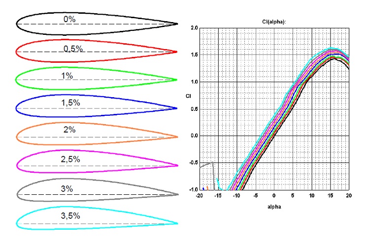

Možno trochu lepší graf bude tento (ten je priamočiarejší - ukazuje závislosť Cl (nie pomeru Cl/Cd) na uhle nábehu):
[ 134.36 KiB | Zobrazeno 8752 krát ]
Ak má (akýkoľvek) profil pridvihnuté krídelká, tak už to nie je symetrický profil.

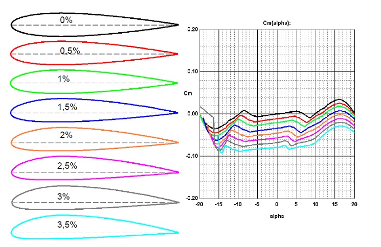

Ak to nie je symetrický profil, tak nebude mať nulový moment.
A tu je iný graf, ktorý ukazuje, ako to bude s Cm (Moment Coefficient - koeficient momentu) pri rôznom uhle nábehu, ak budú použité profily s rôznym prehnutím (čierna krivka je symetrický profil (nulové prehnutie), ostatné sú nesymetrické (majú stále väčšie a väčšie prehnutie)):

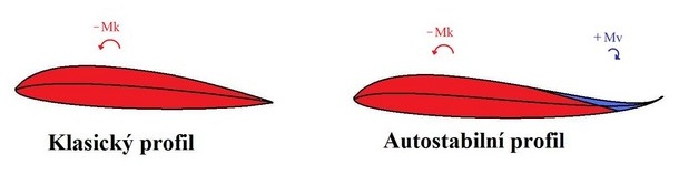

Aby ste "vyrobili" autostabilný profil, budete musieť dosiahnuť to, aby bol profil vhodne dva-krát prehnutý. Raz na jednu a potom na druhú stranu. Obrázok bude lepší:
[ 19.09 KiB | Zobrazeno 8301 krát ]
A automaticky (sám o sebe, bez nejakej pomoci) bude stabilný len za tých podmienok, keď sa absolútna hodnota momentu Mk bude rovnať absolútnej hodnote momentu Mv.
Keďže jeden nakláňa krídlo "tak" a druhý "onak" (opačne), ak sa budú veľkosťou rovnať, krídlo nebude mať potrebu sa akokoľvek nakláňať a model bude stabilný.
