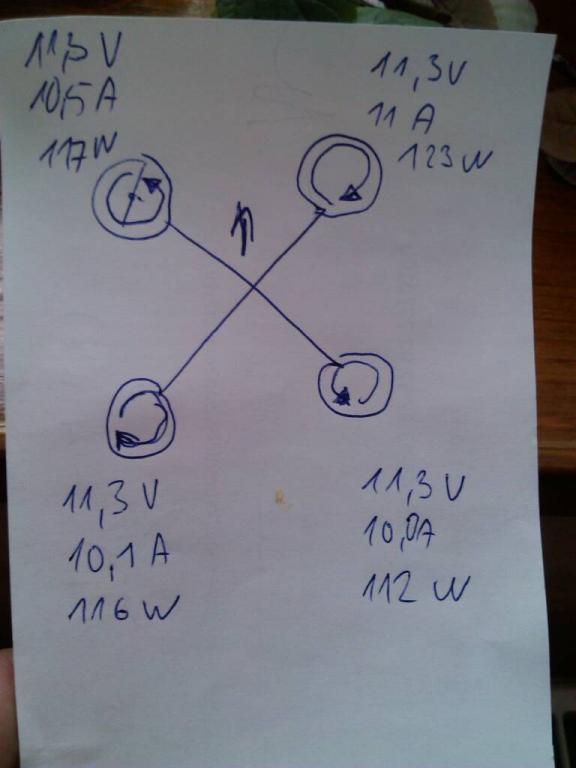

zmereno
[ 32.31 KiB | Zobrazeno 577 krát ]
PříspěvekNapsal: pát 01.02.2013 16:56
Registrován: 22.2.2010
Příspěvky: 11876
Obrázky: 1
CyCo píše:
zmereno...
Předpokládám, že jsi to testoval s vypnutým omezením plynu ve vysílačce tj. že plyn šel při těch samostatných testech motorů skutečně až na 100% ?
Podle toho měření to vypadá na to, že ti "sedí žába na prameni" někde v elektronice kopteru, protože při 100% plynu by měl být odběr okolo 40A a při omezení na těch zmíněných 85% by to mělo být okolo 34A, ale 22A je mnohem méně a jelikož pokles napětí nijak nenaznačuje problém na straně lipolky tak to něco výrazně škrtí v elektronice kopteru a prostě to nepouští plyn v reálu víc než zhruba okolo 50%.
