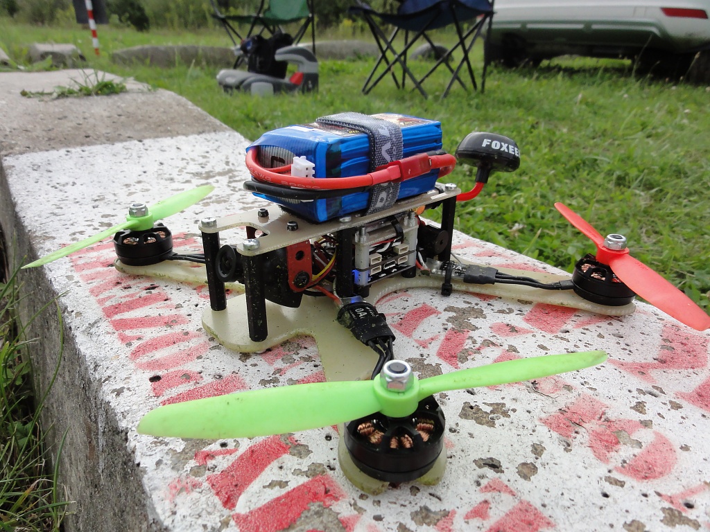

U 200QX nejde nastavit kromě režimů nic, takže ani pípák přes kanál na nějaký přepínač vysílače. Obecně u "klasických" Naze32 quadů je na desce výstup na pípák a pak si na něho můžeš nastavit jakoukoliv signalizaci (třeba i nízké napětí aku). A druhá záchrana je, že začnou pípat regly po nastavené době nečinnosti (to sice není tak nahlas, ale už to zachránilo hodně quadů).
Však uvidíš, jestli Tě to chytne a pak si stejně postavíš něco vlastního viz. foto a tam už to řešit nemusíš ;-).
