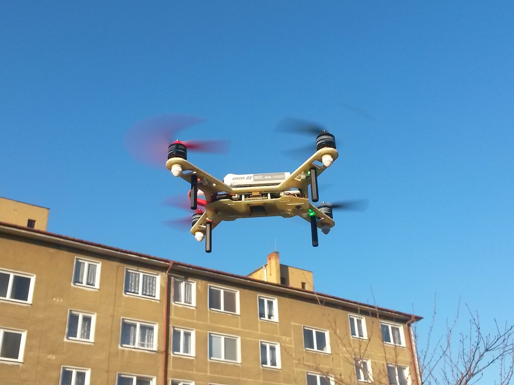

Tak se mi to naposledy nezdálo - v 3D režimu regly výkon motorů nijak neomezují a lítá to na max. co dá baterka - takže se musí lítat na čas, ale je to obrovská výhoda, protože nedojde po 1min k poklesu výkonu a lítá to na max. až do konce (4min). Škoda, že v těch klasických režimech to je omezováno a nejde to přenastavit (možná to někoho v novém firmware napadne, pokud nějaký ještě bude).
Dnes 8 baterek (4 v normálu a 4 ve 3D) a rám splnil funkci na 100%!!! Po dnešních 5ti pádech (některé až z 8m v invertu přímo do země) můžu prohlásit, že ten rám je nezničitelný. Jen po dnešku bych přišel min. o 4 rámy.
Další výhoda toho rámu jsou nožky na plastových šroubech (2x se odlomily 2 nožičky, tak jsem jen vyměnil plast. šroubky) a akumulátor se při pádu jen odcvakne od 3M Dual Lock suchého zipu a odpojí od konektoru, takže to nijak nepoškodí rám (u origo mi proletěl rámem skrz a celé se to zevnitř vyrvalo).
Akorát poslední baterku jsem to v invertu nějak nedal a je po 3D vrtulích :cry: ... ale to je maličkost. Důležité je, že ten rám splňuje přesně to, co jsem od něho čekal :-D.
Jak jsem psal - zatím jediná nevýhoda je, že v normálních režimech je omezován ten výkon motorů, což chrání aku, ale co z toho, když to lítá pořádně jen první minutu...

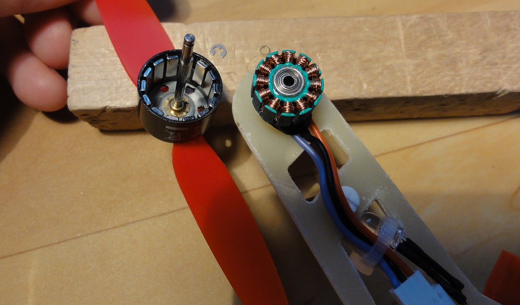

Jinak i po dnešku absolutní spokojenost s přestavbou - stálo to za to :D !
PS: Kdyby chtěl někdo vyčistit motor, tak stačí odcvaknout segerovku ;-).

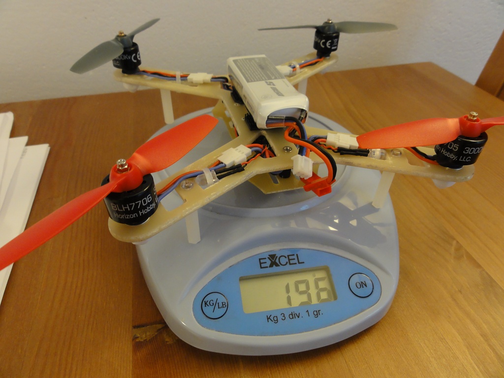

Já dnes vyměnil černé polyamidové nožky M3x35 za průsvitné nylonové M3x30 a bílé plastové šroubky (které je držely) za průhledné a lépe už to snad svítit ani nemůže :-D.
PS: A to jsem s těma LED ani nehnul - jsou stále naplocho na ramenech rámu a ušetřil jsem další 1-2g. Celková letová hmotnost už jen 196g (o 3g více jak origo) ;-).

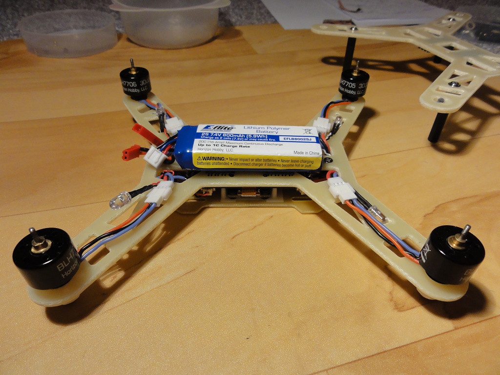

xxkarlosxx píše:
...Až sestavím hodím sem foto obou vedle sebe...
foto č.3 ;-)
