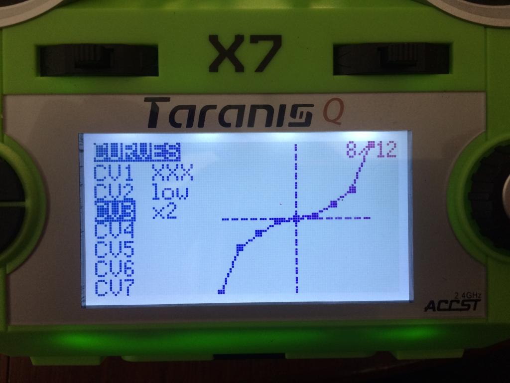

Já nějak nerozumím, co v tom vidíte za problém. Já mám přesně stejnej problém. Koptera je na zemi a abych ji zvednul tak potrebuju cca o 1/4 posunout plynovou páku. V ten moment se dostanu do momentu, kdy je koptera nekolik milimetru nad zemi a relativne stabilni. Pokud pridam pak jen o jeden zub abych se dostal ještě výše, koptera začne velice rychle stoupat. Pokud chci zacit klesat, staci opet o jeden zub (opravdu je to mikro-pohyb, jinak mi to popsat nejde) tak zacne prudce klesat. Přistát nemůžu jinak, než se kombinováním těchto dvou stavů postupně dostat na cca metr nad zem a drina vypnout a praštit s ním o zem.
Čeho bych rád dosáhnul, je aby alespoň v tomto mikro-rozsahu byl průběh funkce pomalější. Nejlépe za cenu ztráty první čvtrtiny plynu který je momentálně k ničemu jelikož s ním akorát přidávám rychlost točení vrtulí s koptérou na zemi.

tak uz jsem na to přišel. Nevím přesně co pomohlo ale udělal jsem tohle a ted je to uplně super:
Upgrade FW betaflight. Bangood mi do toho nahral v 2.9.1. Postupoval jsem podle navodu tady: https://www.youtube.com/watch?v=YIVMnwydt-A
V radiu jsem nastavil krivku cca X^2 viz obrazek.
Upgrade všech ESC na posledni FW. Ted to je pecka uplně něco jinyho
Co si osobně nejvíc myslím, že pomohlo tak je to, že v betaflight jsem nemel jinou moznost komunikačního protokolu nez ONESHOT. Po upgrade mi tam přibyly možnosti pro DSHOT. Dal jsem tam DSHOT600.
Podle mě, ti tam dali stejně starou verzi když jsme to kupovali na stejnym mistě :-)

Ha! Díkes :-) já nevěděl, že tam jsou dně možnosti. Zkusil jsem to a je to ok!
