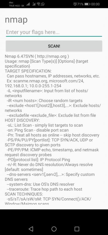

Ak nemas manual tak si pozri ak mas tablet aku dostal IP adresu z kamerky. Ak mas rootnuty tablet mozes v terminal okne dat prikaz ifconfig.
Ak mas pc tak v cmd okne daj ipconfig.
Tam uvidis ip adresu a kamera bude niekde v rozsahu
X. X. X. 1 do X. X. X. 254
Na najdenie "zivej" ip adresy mozes pouzit
nmap.apk na tablete. Tato potom vie aj najst na konkretnej ip adrese aj otvorene porty.
Existuje verzia aj pre windows
