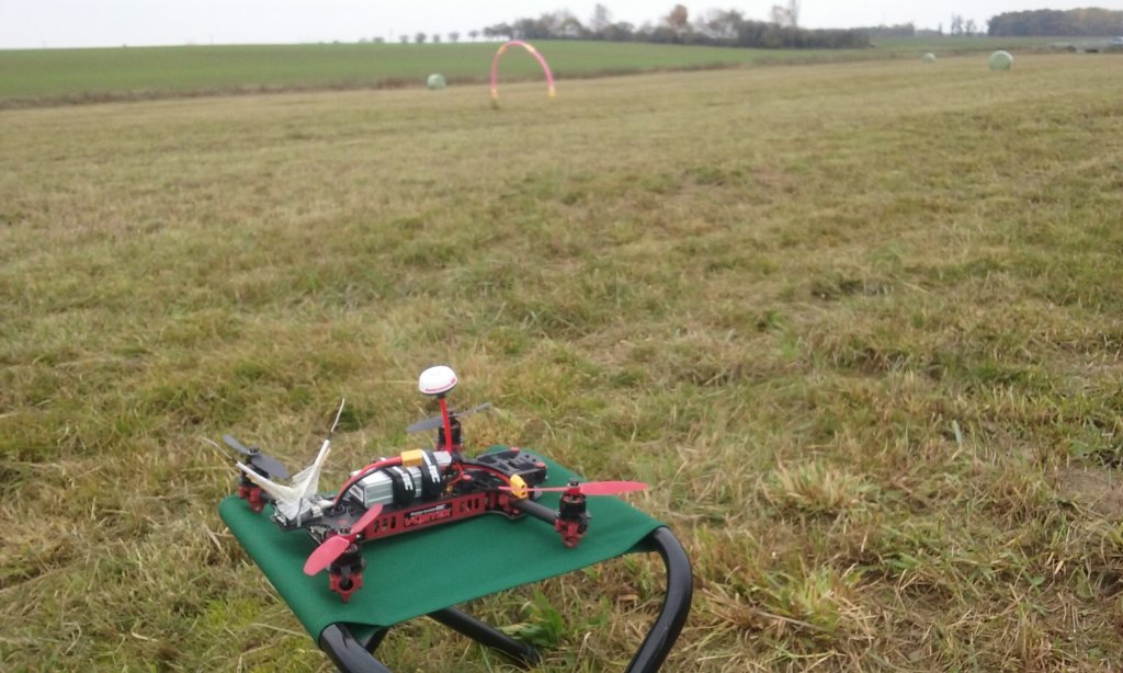

Ahoj, tak jsem byl o víkendu prohnat nového Vortexe a na to, že to vyndáš z krabice a lítáš je to fajn.
Jinak to foto je po několika bouračkách, takže anténa přijímače a vrtule bylo to co jsem měl právě po ruce abych to opravil.
Mám tam
CF 1.9.1
OSD...16beta
Většinou to honím na 3s a 3sHV , přijímač frsky X4r-sb, a jede to nativně přes sbus.
Až budu mít chvilku přidám i video.
